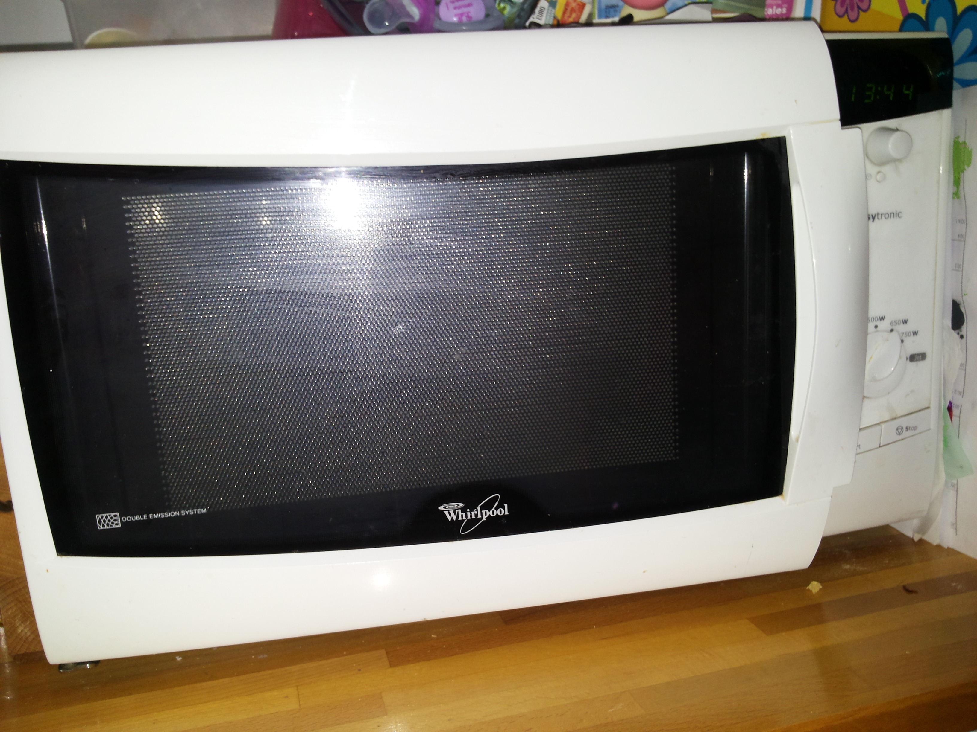

Whirlpool Easytronic microgolfoven. Dateert van 2005. Klein defect: soms warmt hij niet. Het is te zeggen: na aflopen van de minuterie voel je dat het eten niet echt warm is, en moet je dus eens herbeginnen. Dit gebeurt niet zo vaak, ik zou zeggen ongeveer in 5 % van de gevallen. Anders werkt deze microgolfoven nog heel goed, we zijn er altijd tevreden over geweest.

Vermoedelijk een deurcontact die af en toe slecht contact heeft. Voor de handige harry's: even openschroeven en doormeten
