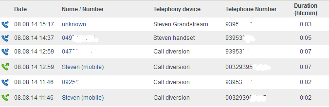

Kan je in de call list van de Fritzbox (7360) of ergens anders, zien langs welke route een voice call is buitengegaan ?
Ik heb nu een vaste lijn en krediet bij Freevoipdeal, tot nu toe ga ik gewoon kijken bij FVD of er een call langs daar geweest is, maar het zou handig zijn moest ik dat gewoon kunnen zien in de fritzbox. Dat maakt het ook makkelijker om te controleren of mijn dailing rules kloppen.
Fritz 7360 - call list details

Ja ... op voorwaarde dat je beide lijnen (vaste lijn en FreeVoipDeal) een verschillend nummer hebben.
Je kan best altijd iedere lijn een ander nummer geven, vb:
- vaste lijn = 056 xxx xxx
Voip lijn = 0032 56 xxx xxx
