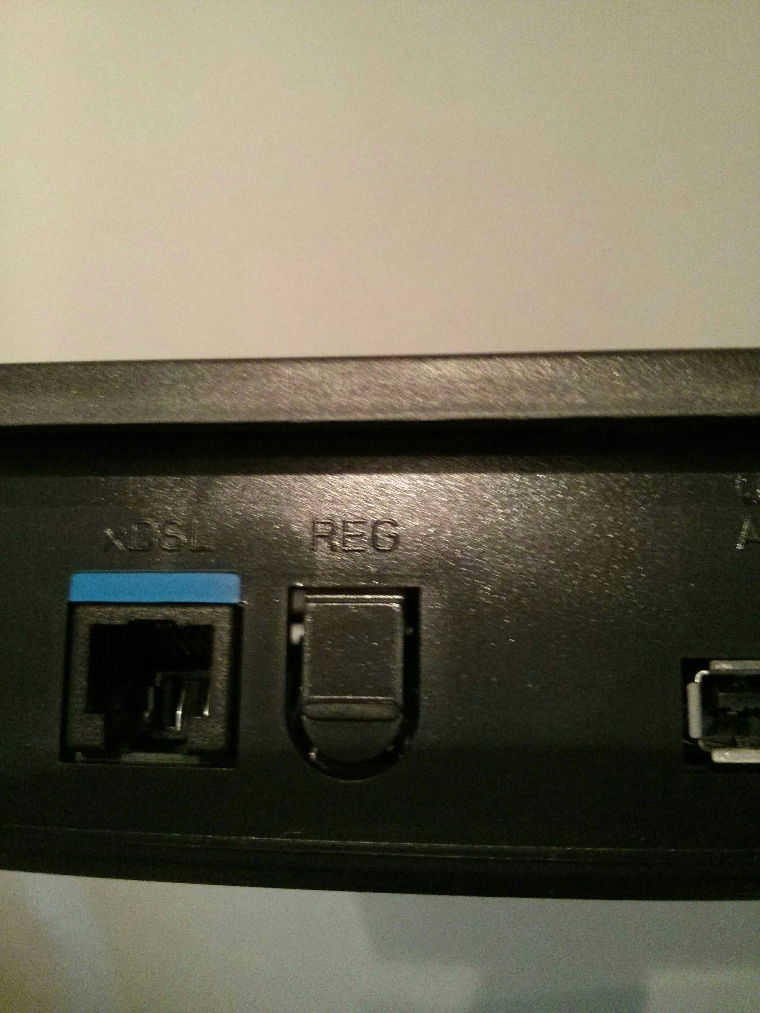

Hallo,
Wegens echt slecht draadloos bereik van mijn Sagemmodem(10 meter van de modem geen signaal meer) heb ik me een Universal Wlan Repeater N/G van Netgear aangeschaft .De installatiefolder beloofd een eenvoudige installatie van het apparaat.
Om verbinding te maken moet ik de WPS-toets van de router indrukken maar op de sagemmodem zit die toets echter niet.
Tweede mogelijkheid is om handmatig een verbinding te maken zonder WPS,maar die uitleg gaat mijn petje te boven.
Bestaat er een andere simpele oplossing om de repeater alsnog te installeren?
Heb een Scarlet One abo met volgens mij een oude versie van de Sagemmoden.

Die modem heeft wel zo'n knop, op de achterkant. Niet de zwarte powerknop, maar in dezelfde kleur als de behuizing. Wps moet wel aanstaan in het menu vd sagem.

Ik zie maar 1 knop aan de achterzijde nl de resetknop.

Naast de XDSL ingang. Lijkt er niet echt op maar is een knopje :)
Vergeet wel niet WPS aan te zetten in het wireless menu.
