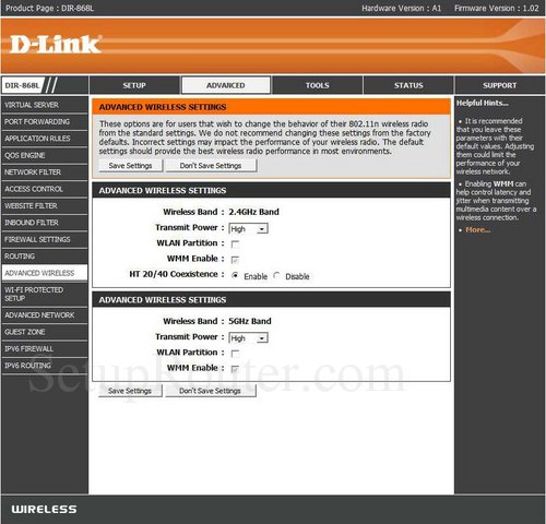

ligt de wlan mode aan op 40mhz?
ht 20 / 40 coex ... enable bij het wlan menu op 2.4
zoals hieronder
http://setuprouter.com/router/dlink/dir ... -52407.jpg
zoals hieronder

Ja staat op 20/40 Mhz (auto)
Had voor test ook eens naar 20 gezet, maar geen verschil in snelheid.
Setup voor beide routers staan exact hetzelfde (enkel op verschillend kanaal).
Maar zoals gezegd, voor de 868L ook al verschillende andere kanalen geprobeerd maar zonder resultaat.

Waarshijnlijk draait de DIR 868L op 20MHz bandbreedte omdat er geen ruimte meer over is die ingenomen wordt door de 655 op 40Mhz bandbreedte.

135 Mbps fysisch = 40 MHz & 1 spatial stream.
72 Mbps fysisch = 20 MHz & 1 spatial stream.
Maw, jouw netwerkadapter is een 1x1.
De 868L is in de 2.4GHz band een 3x3 met 450 Mbps fysisch , echter is daarvoor een 40 MHz kanaal nodig en uiteraard een 3x3 netwerkkaart.
Heel vaak geraakt de 2.4GHz band verzadigd waardoor 40MHz nadeliger zal zijn en de router à 20 MHz blijft werken.
Ik raad 40 MHz altijd af in omgevingen met meer dan 1 WiFi in de buurt en vaak zal het algoritme in de router dit dus ook automatisch doen.
Je zou beide eens kunnen omwisselen.
Als de 868L op de plaats van de 655 nog steeds 20 Mhz blijft aanhouden, dan blijkt de 868L wat strenger te zijn in het gebruik van 40 MHz (ander algoritme).
Dan heeft dat weinig met performantie van de router te maken. De 868L verkiest dan capaciteit boven snelheid.
Als je écht snelheid wil Tazmanian79, zal je een nieuwe netwerkadapter moeten kopen die in de 5GHz werkt. Liefst een 3x3 (en eventueel .11ac). Op die manier zal je vlotjes 150 Mbps throughput halen.

Heb ondertussen vastgesteld dat de 868L idd op alle beschikbare kanalen overschakelt op 20 MHz.
Slechts 1 keer ging het op 40 MHz en dan had ik plots 135Mbs. Helaas was het maar tijdelijk en is het nu weer altijd 72Mbs.
Eens kijken of ik mijn laptop kan upgraden naar 802.11 ac (zonder gebruik te moeten maken van een USB dongle)
Thanks voor de feedback!
