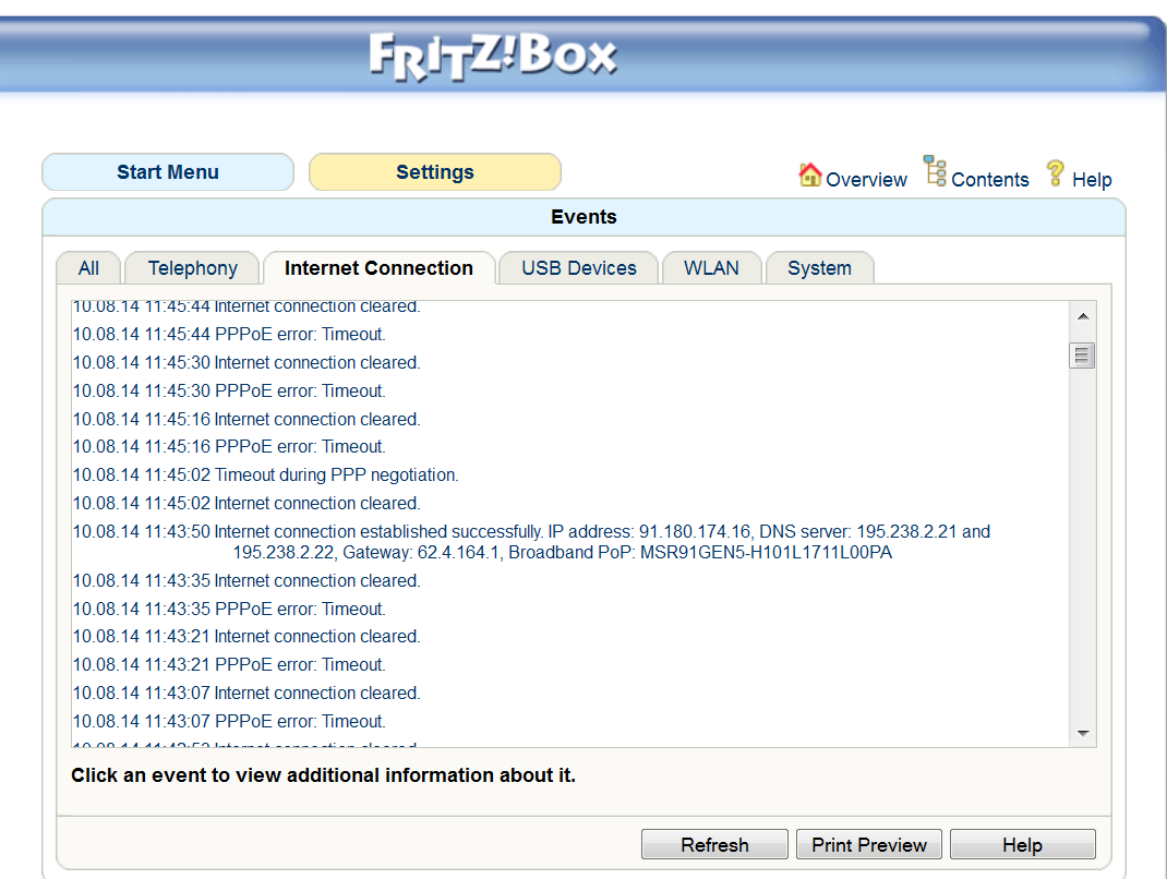

't Is hier vandaag weer sukkelen met PPPoE. Ik gebruik momenteel een FB 7170 achter BBOX2. Dit heeft meer dan een week goed gewerkt.
En nu plots niet meer , op een zondagvoomiddag. Al een uur geen verbinding meer.
De FB dient nog alleen voor telefonie. De computers hangen rechtstreeks aan BBox2. Omdat het via FB zo onbetrouwbaar is.

De laatste tijd, overdag en s´avonds,- enorme lange pppoe reconnect tijden , n fb 7170 en bbox2 ook maar een speedtouch 716 gek genoeg niet.
´s nachts bij de automatische reconnect gaat t normaal snel zie ik in mn log . Ook af en toe deze regel in mn log "PPPoE error: Timeout. pads: hostuniq mismatch"
Heeft Belgacom iets veranderd ?

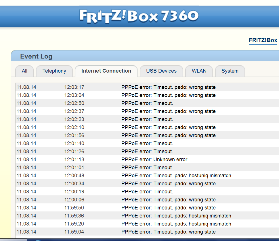

Blijkbaar geen nieuw probleem (zie jouw post van mei vorig jaar: https://userbase.be/forum/viewtopic.php ... 98#p489817)MarkDM schreef:'t Is hier vandaag weer sukkelen met PPPoE. .
De foutmelding "Timeout. pads: hostuniq mismatch" heeft te maken met het PPPoE protocol (RFC 2516):franjo schreef: Ook af en toe deze regel in mn log "PPPoE error: Timeout. pads: hostuniq mismatch"
- De router (FritzBox) zendt bij het initiëren van een PPPoE sessie een PADI paket uit (PPPoE Active Discovery Initiation) naar de Belgacom servers.
Hierbij wordt (optioneel) een Host uniq Tag meegestuurd. - De server antwoordt dan met een PADO paket PPPoE Active Discovery Offer. Volgens de standard moet hierbij het volledige, ongewijzigde, door de client opgegeven Host uniq Tag terug meegestuurd worden.
- Hierop volgt nog een PADR (PPPoE active discovery request) van de modem naar de server, en een PADS antwoord (PPPoE Active Discovery Session-confirmation) van de DSLAM naar de modem, waarmee de PPPOE sessie dan tot stand komt.
- Om het verhaal volledig te maken: de sessie wordt beëindigd met een PADT paket (PPPoE Active Discovery Termination), dat zowel van de modem kan komen als van de server.
Dit is een schending van de RFC 2516: http://www.faqs.org/rfcs/rfc2516.html
Waarom sommige modems (B-box?), of een Windows PPPoE sessie daar geen last van hebben, kan zijn dat:
- a) ze géén Host uniq Tag meesturen (PADI, PADR), gezien dit optioneel is?
b) of de Host uniq Tag bij het antwoord (PADO, PADS) niet controleren?

Gisteren gestest met DD-WRT router. Die bouwt zonder probleem PPPoE-sessie op.
Heel de nacht verbonden gebleven.
Deze morgen een Fritzbox 7360 aangesloten in de plaats. Werkt niet. Soms verbinding, maar niet lang.
FB7360 geeft meer detail over fout dan FB7170.
Ik heb Belgacom gecontacteerd via mail, met screenshot van de Fritzbox-log.
Na 2 minuten kreeg ik telefoon van de helpdesk: het ligt niet aan hen maar aan de Fritzbox. De helpdeskmedewerker had thuis een Cisco-router en die werkte perfect met PPPoE. Ik had in de mail ook de link naar dit topic gestoken. Geen verhaal. Het ligt niet aan Belgacom, niet aan de Bbox2 maar wel aan de Fritzboxen. "U moet de fabrikant van dat toestel contacteren".

Ik heb nu een ticket lopen bij AVM. Dit PPPoE probleem duurt al vele maanden. Duikt af en toe acuut op en gaat dan weer weg. Mysterieus.philippe_d schreef:Misschien toch eens een ticket sturen naar AVM?
Met de diagnose tools van de FritzBox zullen ze toch waarschijnlijk een oorzaak kunnen vaststellen?
Zowel met Fritzbox als modem of als PPPoE-router alleen. Met alle types en firmware-versies.
Hopelijk lossen ze dit eens op.

Het probleem van de PPPoE time-outs bij het gebruik van een FritzBox op een Belgacom VDSL2 lijn werd de laatste tijd al in verschillende topics gemeld. Blijkbaar toch een serieus probleem waar veel FritzBox gebruikers last van hebben.
Ik blijf bij mijn mening dat dit te maken heeft met een implementatie fout van het PPPoE protocol (RFC 2516). De vraag is natuurlijk waar de foute implementatie zit: bij Belgacom of in de FritzBox.
PS. Wat soms ook helpt bij PPPoE problemen (voortgaande op een aantal vroegere posts hier op Userbase) is je DSL paswoord wijzigen in e-services (en natuurlijk ook in je modem).
- Indien de fout bij de FritzBox zou zitten, dan zou de producent overspoeld worden van klachten, gezien 50% van alle Duitse DSL klanten een FritzBox gebruiken. Of indien het een probleem zou zijn bij de internationale versie, dan zou het probleem zich ook voordoen in de andere landen waar deze versie gebruikt wordt.
- Indien de fout bij Belgacom zou zitten, dan zou het probleem zich ook moeten voordoen bij andere modems, of bij Windows PPPoE sessies. Tenzij de andere modems:
- - geen hostuniq tag meesturen (blijkbaar is dit iets optioneel, dus het hoeft niet)
- ofwel geen controle doen of de PPPoE server de correcte hostuniq tag terugstuurt?

Wij zien het ook overal en wij gebruiken zelfs hun eigen BBOX3 modems die het ook hebben!!!
Al enkele malen aangekaard maar ze hebben er geen oren naar...
Het heeft niks met simultaneous-use te maken, maar volgens ons eerder met een overlaadde control-plane van de BRAS (of L2TP LNS if any)
En dit omdat tijdens testen s'nachts (00u46-05u00) blijkt dat de full PPPoE discovery phase binnen de seconde afrond (inclusief correcte PADS) waar dit overdag het tot 30 seconden of langer duurt.
Een typische PPPoE discovery phase heeft echter een timeout van 5 seconden, wat resulteert in een eindeloze loop zonder internet tot het wel eens lukt.
Verder ook regelmatig BBOX2 modems die per regio volledig vastlopen (ganse straat ineens plat) waarbij het VDSL2 signaal niet meer synced. Modem herstarten is enige remedie of upgraden naar BBOX3, die niet zomaar te verkrijgen is

Enkel conclusies:
Hostuniq pppoe error is hier erg afhankelijk van het tijdstip van de dag .
In de trage periode is het browsen soms ook erg langzaam tot stilstand ,duurt meestal maar n paar minuten.
Het lijkt er op dat de fritzbox in drukke periodes niet het antwoord krijgt wat het verwacht.
Is al 2 maanden zo. We hebben iets dergelijks, overbelaste lijn , een paar jaar geleden ook al gehad en zijn toen op n andere (retour) lijn gezet , dat is nu niet meer mogelijk.
Heeft niets met de provider te maken
ADSL heeft er evenveel last van als VDSL
Fritzbox achter bbox die eigen pppoe opbouwt heeft er evenveel last van als n frizbox direct.
BBox doet er in deze periode soms ook langer over om n pppoe verbinding te krijgen.
Speedtouch 716 verbind altijd even snel.
gebruikte boxen fritzbox 7390 ,7170 ,bbox 2 &3, Speedtouch 716
