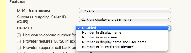

Ik heb een Weepee-account aangemaakt zonder een telefoonnr aan gekoppeld. Als ik die account gebruik om uit te bellen vanuit een sip-telefoon (bv softphone op smartphone of een fritzbox in een buitenhuis) naar een andere Weepee-account (op de thuis-fritzbox), dan krijg ik geen nummerherkenning 'Unknown'. Dat klopt natuurlijk, want Weepee heeft geen echt telefoonnr gekoppeld aan de account waarmee ik uitbel.
Ik heb wel een naam ingevuld in de weepee-user interface.
In de Fritzbox waarop de zendende weepee-account registeert, zijn er ook een aantal mogelijkheden onderaan in het vakje "Caller ID". Zie screenshot.
Hoe kan ik er nu voor zorgen dat op de ontvangende fritzbox met een ontvangende weepee-account, toch een naam of nummer verschijnt, namelijk de naam verbonden aan de zendende weepee-account op die andere fritzbox.
bedankt!
Weepee account zonder nr

- ik denk niet dat je iets moet wijzigen in de Fritzbox instellingen van de zendende Weepee account
- je kan in de Weepee klantentool deze account een naam geven.
- ik zou Weepee vragen om deze account te screenen met je eigen telefoonnummer, zodat die niet als "unknown" wordt gezien.
- volgens mij stuurt Weepee de accountnaam mee als "CNIP"
- de Fritzbox zal de accountnaam weergeven zoals die door Weepee wordt meegestuurd, tenzij het nummer in het telefoonboek staat
Ps. Als je regelmatig moet bellen tussen 2 fritzboxen, zijn er nog andere mogelijkheden ...
- via de sip-uri rechtstreeks bellen naar de andere Fritzbox (dus niet via Weepee)
- de ene Fritbox laten registreren als een IP Phone op de andere Fritbox (en omgekeerd). Dan bel je mekaar via een inter nummer (**620)
- VPN (lan-lan)

Ik heb de naam inderdaad ingegeven in de klantentool van weepee, in een poging de nieuwe zendende weepee account een naam te laten doorsturen naar de ontvangende weepee account in de fritzbox. Dat lukt niet, welke optie ik ook gebruik bij caller id (screenshot).

Ja, maar dat komt waarschijnlijk door het feit dat er geen nummer aan dat account hangt: je belt dus zonder nummer (vandaar "unknown"). Geen CLIP = geen CNIPliegebeestig schreef:Dat klopt dus niet. De fritzbox blijft unknown weergeven, wat je ook aangeeft in de user interface van weepee zendende account
Daarom mijn advies om een uitgaand nummer (= screening) te laten koppelen (dat kan gerust het inkomende nummer zijn van jouw andere SIP account).
Dan zal WeePee nummer + naam meesturen ...
