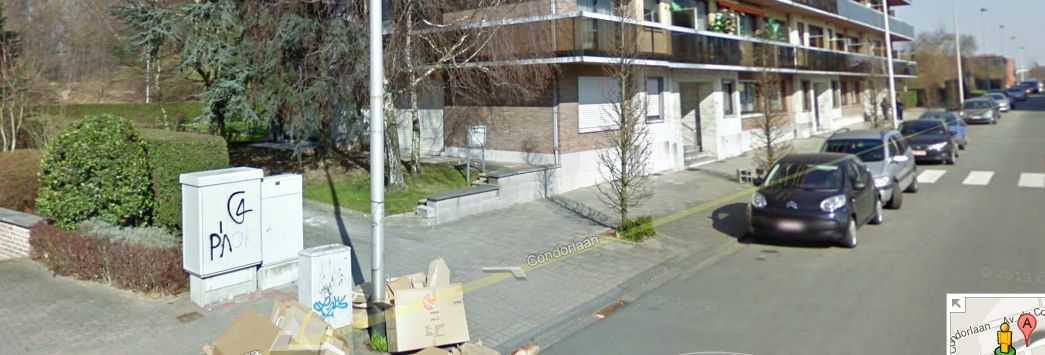

adres: Condorlaan 15 , 1080 Molenbeek :-)
Bssoft
Berichten: 618
Bedankt: 165 keer
eclectic schreef:adres: Condorlaan
Tussen de 2 opritten van Nr.19 en Nr.23 staat de ROP en KVD op straat ....
Dus kan het enkel zijn dat er geen VDSL positie meer vrij is ....

Opgepast voor de verlichtingspaal en elektriciteitsdoos die er voor staat .... :-)
proximusboyke
Berichten: 7435
Locatie: kuurne
Bedankt: 389 keer
Bssoft tis niet omdat de rop daar staad dat zijn invoerkabel langs daar loopt.
Bij mij staat er wel een rop naast mijn deur maar invoerkabel loopt niet langs daar maar de andere lant gevolg 475 meter verder aangesloten.
Als zijn invoerkabel nie langs een rop loopt is hij natuurlijk de pineut ook al staat er wat verder een rop

@proximusboyke, volgens mijn weten heb je voor 475 meter wel al een VDSL lijn met een hogere profiel dan ADSL
Ik kan wel vertellen dat die KVD zelfs een geschiedenis heeft .... de KVD stond er voor de appartementsgebouwen !
Er kwamen daar toen twee netwerken bij elkaar, de LEX van Anderlecht waar de KVD toen bij hoorde en iets verder RWDM /zwembad
dat was gekoppeld aan de LEX van Jette ...
Dan is er gewoon een nieuwe LEX geplaats ... LEX Molenbeek om al deze nieuwe wijken vol appartementsgebouwen te bedienen ....
Later was dit nog niet voldoende is er een LDC geplaatst die een groot deel van deze wijk heeft overgenomen ....
1 - ofwel zit die ROP vol voor nog VDSL connecties.
2 - ofwel komt hij van de LDC, die is minder dan een kilometer verder ....
dan zou het kunnen dat daar enkel een D-slam staat met ADSL, maar kan mij dat niet goed voorstellen.
Of nog erger; alles zit butsende vol en komt hij van de LEX en dan spreek ik van meer dan 2 Km ....
En dan is het de lijn van appartement naar ====> KVD, naar ====> LDC, naar ====> LEX

De KVD & ROP die Bssoft toonde op google maps is de ROP op dit moment nog niet van in dienst.
