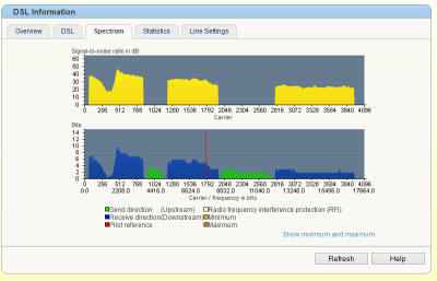

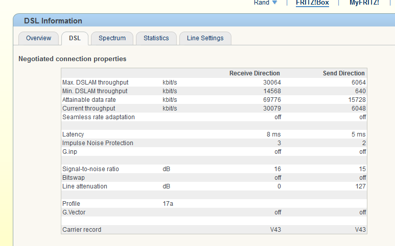

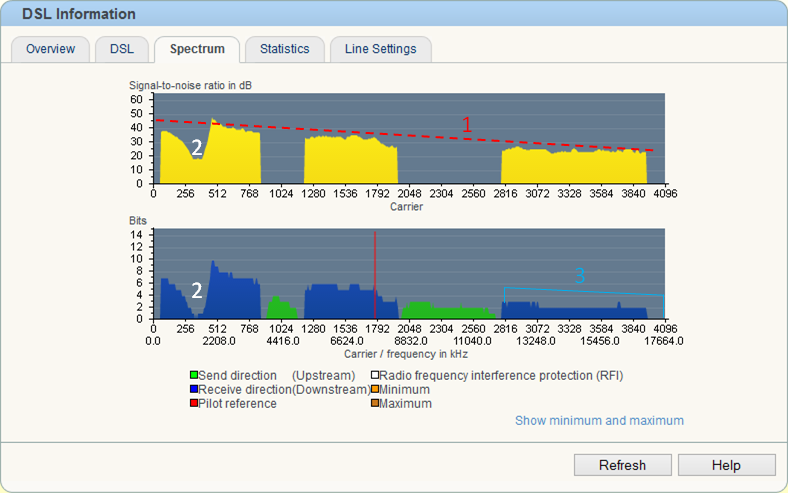

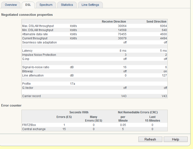

Op het eerste zicht lijkt er enkel een probleem met de upload.
Je hebt dus een 30/6 provisiong profiel, maar je synct aan 30/4.5, dit is de max upload van je lijn.
Je hebt dus een marginale upload SNR, en dat kan een onstabiele lijn geven, met foutcorrecties en re-syncs ...

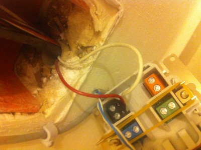

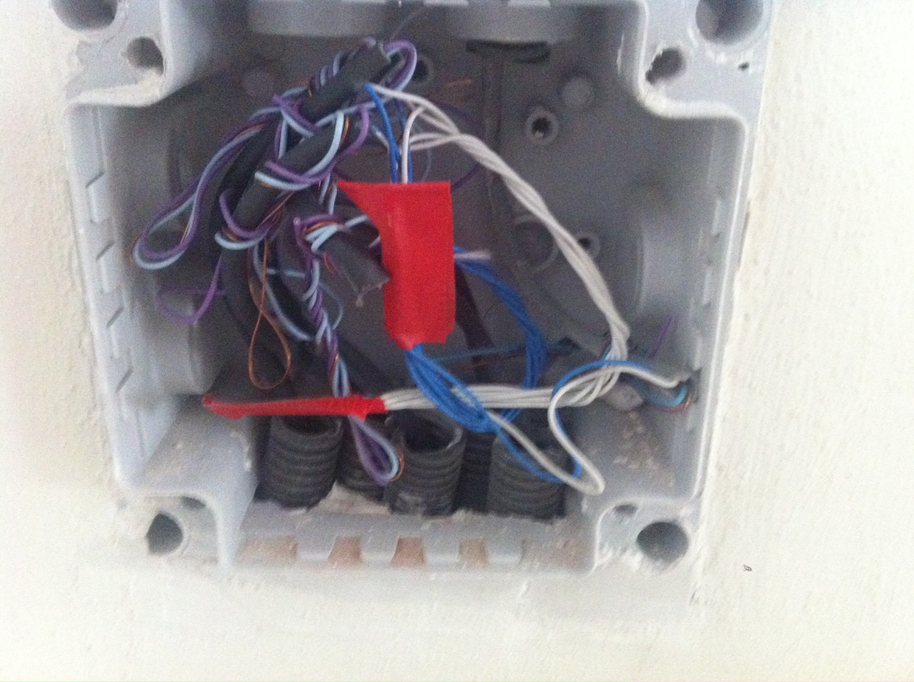

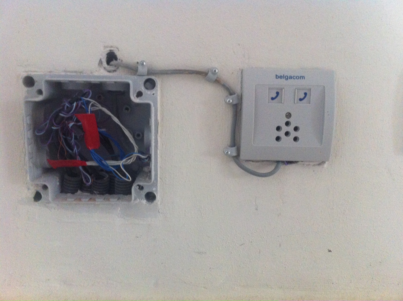

EDIT: Zie foto's
- Berichten: 19047
- Uitgedeelde bedankjes: 1061 keer
- Bedankt: 3919 keer
- Recent bedankt: 21 keer

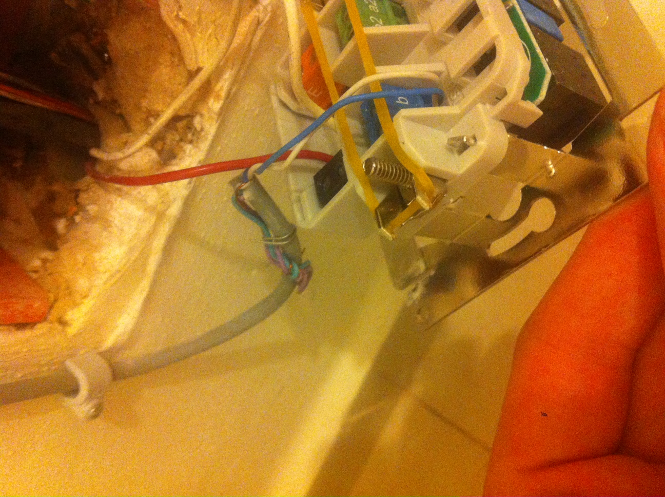

Wat ik zie:jos123 schreef:Ja vrij zeker de kabel van de kelder is direct aangesloten op de NTP met BGC logo, op deze NTP zijn ook de rest kabels aangesloten die door de appartement gaat naar verschillende telefoonstekkers zodat ik de fritzbox op alle telefoonstekkers kan verbinden.
Duidelijk genoeg?
- - Er komt een kabel op de zwarte klemmen, die duidelijk geen telefoonkabel is (zien er gewoon 2 electrische draden uit van 1.5 mm2) ?
- Een telefoonkabel (VVT) die aangesloten is op de blauwe klemmen, deze loopt naar de volgende telefoonstekkers?
Koppel die kabel op de bauwe klemmen eens los, en probeer dan je modem eens.
Je kan wel NTP's in cascade monteren, maar dan moet de kabel naar de 2de NTP op de groene klemmen komen.
Als je dan de splitter wegneemt, wordt het signaal doorgelsluisd naar de groene klemmen, en van daaruit naar de volgende NTP ...

Het zou toch de kabel van de kelder moeten zijn?philippe_d schreef: Er komt een kabel op de zwarte klemmen, die duidelijk geen telefoonkabel is
Klopt!philippe_d schreef: Een telefoonkabel (VVT) die aangesloten is op de blauwe klemmen, deze loopt naar de volgende telefoonstekkers?
Volgens die technieker moeste het juist wel op de blauwe klemmen?!philippe_d schreef:Dat is helemaal verkeerd. Er mag op de blauwe klemmen geen kabel aangesloten worden, als je op deze NTP jouw modem aansluit. Want dan heb je een "stub" (en zeker als er daarachter nog vertakkingen zijn).

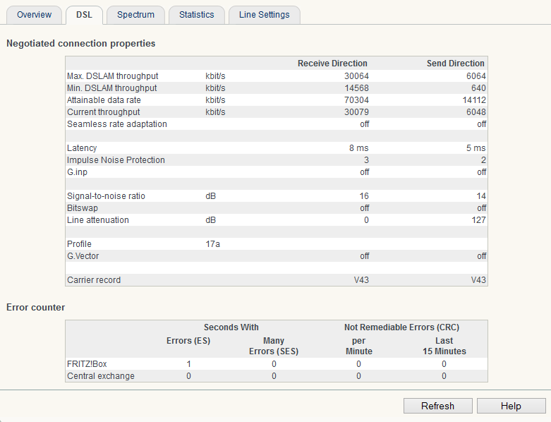

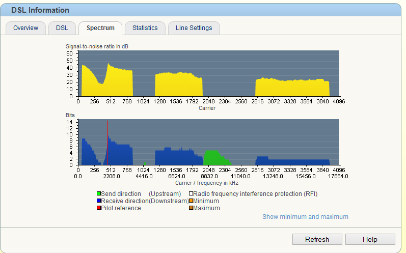

Nieuwe waarden zonder die VVT op de blauwe klemmen, Philippe gij zijt een genie!!!philippe_d schreef:Koppel die kabel op de bauwe klemmen eens los, en probeer dan je modem eens.

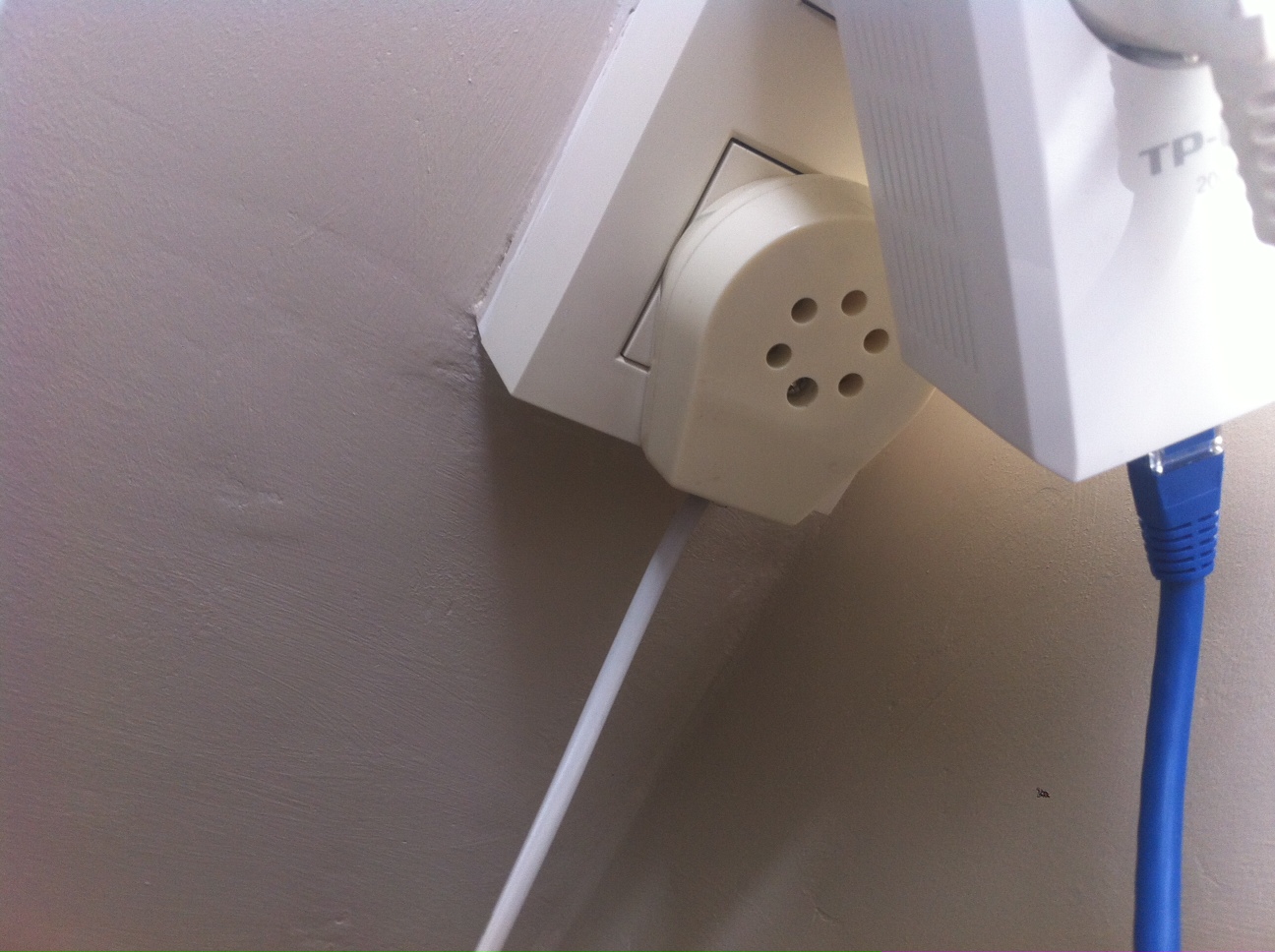

Kort samengevat:
Als er geen VVT op klemmen zijn of als ik de VVT kabel op de groene klemmen plaats zijn dan lijkt het goed (ik merk ook nu dat "bitswap off" is bij upload, geen idee of dat goed is). Als de VVT op de blauwe klemmen zijn dan werkt het niet goed!
Probleem voorkomt nu alleen als ik de fritzbox op een andere telefoonstekker plaats (daar gebruik ik mijn eigen splitter (met symbool van een telefoon icoontje erop) en niet van BGC omdat het niet past).

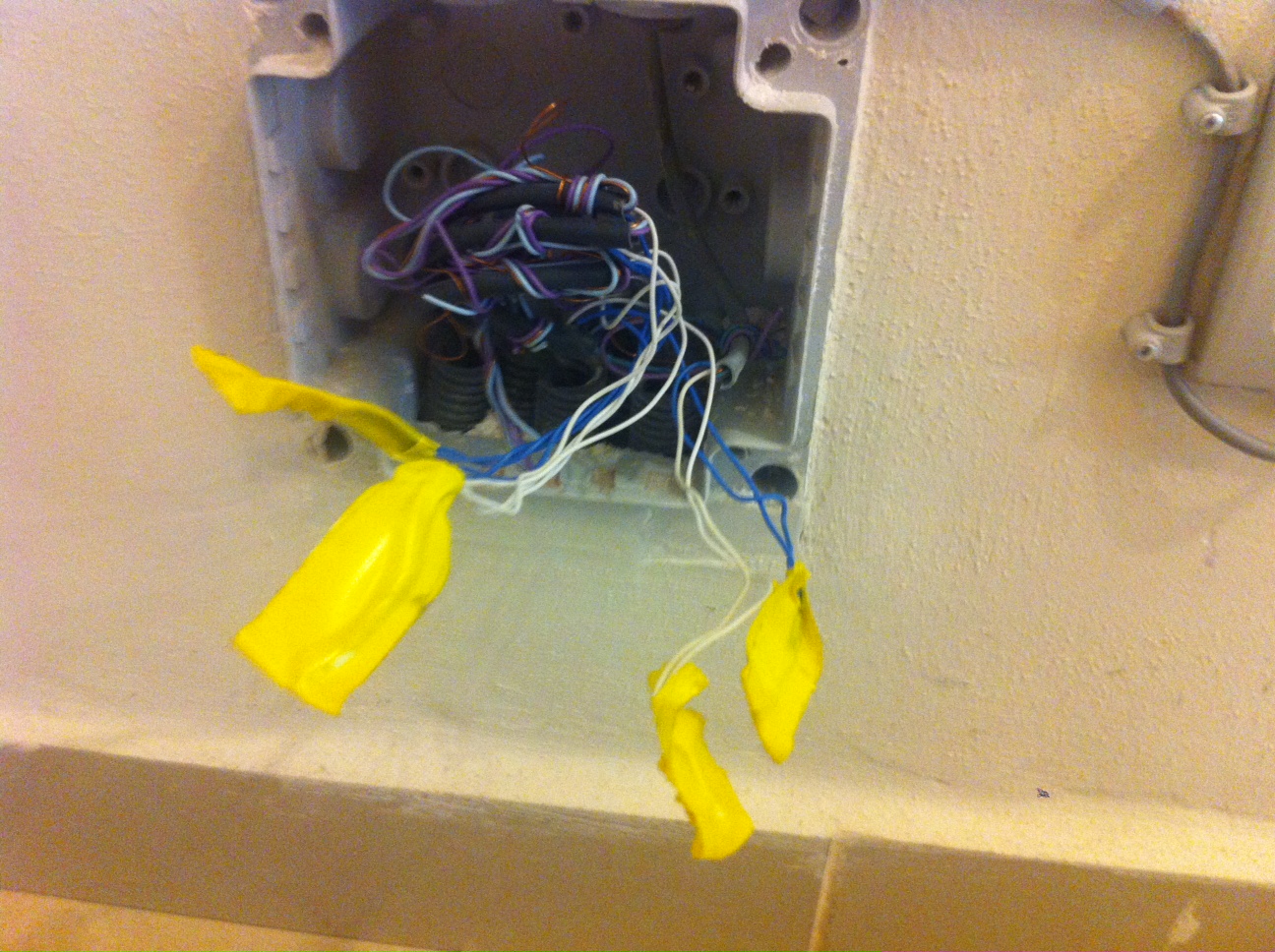

Al de draden die zijn gekoppeld via het groene blokje moet je geen splitter meer opsteken, alles wat aan het groene blokje zit is reeds gefilterd !!jos123 schreef:Probleem voorkomt nu alleen als ik de fritzbox op een andere telefoonstekker plaats (daar gebruik ik mijn eigen splitter
Er mag voor VDSL maar een splitter zijn en dit op de NTP, al de andere stopkontakten met apparatuur moet aan het groene blokje hangen !
Enkel de VDSL modem plug je in de speciale splitter !
In elk geval indien dat de fout was, voor de technieker 0 op 10 en een "sjot" in zijn achterwerk
Dit is inderdaad telefoondraad, beter gekend als "Polyvinyl" draad, word veel gebruikt in appartements gebouwen.philippe_d schreef: Er komt een kabel op de zwarte klemmen, die duidelijk geen telefoonkabel is
Waarom ? neemt veel minder plaats in dan een VVT 2 paar of UTP kabel.
Op de foto kan je ook een tweede soort polyvinyl zien die doorloopt zijnde wit/rood en zwart/oranje .... zwart/oranje is dan een reserve
paar "normaal gezien".

Zoals je zo mooi kan schrijven "de stijglijn" van beneden naar boven was het werk van de aannemer om de buizen te plaatsen.
Ook wel gekend als stijgkolom, verticale kolom of technische kolom ....
Voor toegang tot die kolom was het ofwel achter een deurtje/deur in de gang of traphal of in de prise van het appartement.
Ik ken buizen waar je niks meer door zal krijgen omdat het bomvol zit.
Kijk maar naar de foto van @jos123 we spreken hier van een klein appartements gebouw en het zit al vol met allerlei soorten kabels.
Trek daar maar eens een nieuwe draad door

Ik gebruik de Fritzbox als VDSL modem (de Bbox3 heeft hij teruggenomen) en heb alleen internet van BGC (dus geen telefonie), de VVT kabel is nu op de groene klemmen op de éérste NTP (BGC logo) en de fritz is aangesloten op een andere telefoonstekker. in dat geval (zie foto) krijg ik 4.5 upload ipv 6.
Indien ik de fritz direct op de éérste NTP aansluit dan is de upload 6 (in orde?).

Zoals verwachtjos123 schreef:Als er geen VVT op klemmen zijn of als ik de VVT kabel op de groene klemmen plaats zijn dan lijkt het goed (ik merk ook nu dat "bitswap off" is bij upload, geen idee of dat goed is). Als de VVT op de blauwe klemmen zijn dan werkt het niet goed!
Dat is een fundamenteel probleem. Je wilt de flexibiliteit hebben om je FritzBox op eender welk telefooncontact aan te sluiten, en dat gaat zomaar niet. Waarom wil je dat?jos123 schreef:Probleem voorkomt nu alleen als ik de fritzbox op een andere telefoonstekker plaats (daar gebruik ik mijn eigen splitter (met symbool van een telefoon icoontje erop) en niet van BGC omdat het niet past).
Als je de modem toch wil aansluiten op het 2de telefooncontact:
- VVT kabel vanaf NTP op de groene klem, splitter eruit.
- Op het 2de telefooncontact mag er géén verdere vertakking meer zijn (anders krijg je weer hetzelfde probleem
- Gebruik hier eventueel de Belgacom "Adaptor 5-6"dede 5-6 adapter, waarop je de VDSL splitter kan plaatsen. Een oude ADSL splitter mag je niet gebruiken voor VDSL2.
- Indien je geen vaste lijn hebt, kan je de modem hier aansluiten zonder splitter
- Ideaal is hier een 2de NTP (waar je de doorverbinding naar het 3de telefooncontact kan maken) ...

Nog een geluk dat ik mijn verhaal hier op userbase (met speciaal dank aan Philippe) heb gepost, anders had het veel geld en miserie gekost!!
EDIT:
Zie foto's, ik veronderstel dat ik daar de kabel moet losmaken?
- Berichten: 19047
Daarvoor dient Userbase: users die mekaar (proberen) te helpenjos123 schreef: Nog een geluk dat ik mijn verhaal hier op userbase heb gepost, anders had het veel geld en miserie gekost!!
Kijk eens aan: je hebt jouw probleem gelokaliseerd.jos123 schreef:Zie foto's, ik veronderstel dat ik daar de kabel moet losmaken?
Dat doosje blijkt dus nog een 5-tal verdere aftakkingen te hebben
Het telefooncontact rechts op de foto lijkt me ook een (2de) NTP te zijn.
Gezien het kabeltje naar deze NTP twee paar bevat kan je gerust het volgende doen:
NTP:
- Verbind één paar met de groene klemmen (vb blauw+wit) , en het andere paar met de zwarte klemmen (lichtblauw+paars)
CONTACTDOOS:
- Maak de VVT die van beneden komt los, en verbindt die met het lichtblauw+paarse paar van NTP2 ...
- Verbind de rest van binnenbekabeling met het blauw+witte paar (zoals het nu is).

De NTP op de foto is de eerste originele in mijn appartement waar de zwarte blokjes bezet zijn door de kabel die van de kelder komt, dus ik stel voor zoals Bssoft zegt om de rest 4 van de 5 aftakkingen van blauw+wit te ontbinden? Ik moet nog wel weten welke buisje de gewenste telefoonstekker is?philippe_d schreef:Het telefooncontact rechts op de foto lijkt me ook een (2de) NTP te zijn.
Dat heeft hij helaas niet gedaan.Bssoft schreef:1- een test in het appartement met enkel de polyvinyl wit/rood gekoppeld op het zwarte blokje, ben er dan 100% percent dat er geen
fout is met de modem gekoppeld aan de splitter.
In de living, en ja 5 bijkomende telefoon priseBssoft schreef:2 - zou dan gewoon een vraag zijn, waar moet de modem staan ? want volgens mij zijn er in het appartement 5 bijkomende telefoon prise ?
Die blauwe+wit kabel loopt naar elke prise van het appartement.Bssoft schreef:3 - als jij zou zeggen prise 2, dan zou ik alles open vijzen en zien dat ik een paar tot aan die 2de prise krijg !
De blauwe+wit paar zit al op de groene klemmen van de NTP?Bssoft schreef:Dus zou het dit worden:
eerst wit/rode polyvinyl verbinden met wit blauw, = dat kabeltje met nageltjes vastgezet (geen prise aan koppelen !!!)
In die tussendoos (niet van Belgacom) dan wit/blauw doorverbinden met de wit/blauwe van de kabel die naar de 2de prise gaat.
Inderdaad direct van de kelder in een grote buis met de andere kabels van de buren naar de NTP in het appartement .Bssoft schreef:je kan dit zien dat het paar van aan de blauwe doos van Belgacom in een stuk is geplaatst tot aan de 2de prise !
Dat heb ik intussen ook gemerktBssoft schreef:@philippe_d zou een "zeer" goede technieker zijn, in elk geval, beter dan die dat er is langs geweest !

Even een update:
Heb de ene kabel afgezonderd van de rest (zie foto), fritzbox is aangesloten op de gewone telefoonstekker zonder splitter, en de resultaten zijn prima
Echt bedankt iedereen!

Mijn laatste advies:
- nu alles gerust laten, en vooral niet teveel meer de modem van stopcontact wisselen.
- dan kan DLM rustig zijn werk doen, binnen enkele weken zit je op 50/6, en met een beetje geluk later ook nog op 70/6

Nu dat het probleem opgelost is laat ik zeker alles met rust
Eens ik op de 50/6 zit kan het gebeuren dat ik terugval naar de 30/6 bij een reboot van de modem bv?
EDIT: @philippe zie in bijlage spectrum zoals gevraagd op PM kan geen bijlages posten met PM.
Een kleine uitleg aub

Ik ben geen VDSL specialist, veel uitleg kan ik niet geven.jos123 schreef:EDIT: @philippe zie in bijlage spectrum zoals gevraagd.
Een kleine uitleg aub?
Misschien toch wel volgende puntjes (zie cijfertjes in de grafiek):
- Bij een "ideale" lijn zal de SNR geen onregelmatigheden vertonen bij bepaalde frequenties. De ruis stijgt wel met hogere frequenties, dus de SNR zal dalen bij hogere frequenties. Een beetje zoals de rode stippelijn (1) hieronder.
- Je ziet wel een heel grote ruis (2) tussen 256 en 512 (en dus ook een lage download). Bij sommige lijnen zie je dit niet. Ik vermoed dat dit veroorzaakt wordt door overspraak van ADSL2+ lijnen in jouw omgeving.
- Gezien je nog op 30 mbps synct, wordt de beschikbare brandbreedte niet volledig benut. Wanneer je download gaat stijgen naar 50 mbps (of 70 mbps), zal de blauwe oppervlakte (3) groter worden ...
qless
- Berichten: 1776
- Locatie: Lokeren
- Bedankt: 161 keer
De "bump" bij 2 word veroorzaakt door een beperking op het VDSL2 signaal om ADSL(2) niet te storen en die beperking loopt tot 2.2 Mhz.

Na 2.5 dagen 30 seconden geen internet met de Fritzbox:
Is dit normaal?27.06.14 11:31:50 Internet connection established successfully. IP address: 87.66.xxx.xxx, DNS server: 195.238.2.22 and 195.238.2.21, Gateway: 109.134.128.1, Broadband PoP: MSR03BKC5-H101L0911L007V
27.06.14 11:31:45 DSL is available (DSL synchronization exists with 30079/6048 kbit/s).
27.06.14 11:31:09 Timeout during PPP negotiation.
27.06.14 11:31:09 Internet connection cleared.
27.06.14 11:31:04 DSL not responding (no DSL synchronization).
25.06.14 00:29:24 Filter list of the web sites banned by the BPjM has been updated successfully.
25.06.14 00:27:49 Internet connection established successfully. IP address: 87.64.xxx.xx, DNS server: 195.238.2.22 and 195.238.2.21, Gateway: 109.134.128.1, Broadband PoP: MSR03BKC5-H101L0911L007V
25.06.14 00:27:44 DSL is available (DSL synchronization exists with 30079/6048 kbit/s).
- Berichten: 19047
Neen (tenzij je uw modem weer eens verplaatst hebt)
Dit is een korte re-sync, kan eens gebeuren.
Je zal wel om de 96 uur (4 dagen) een korte PPPoE re-conncet hebben, maar dan valt je sync niet weg.
