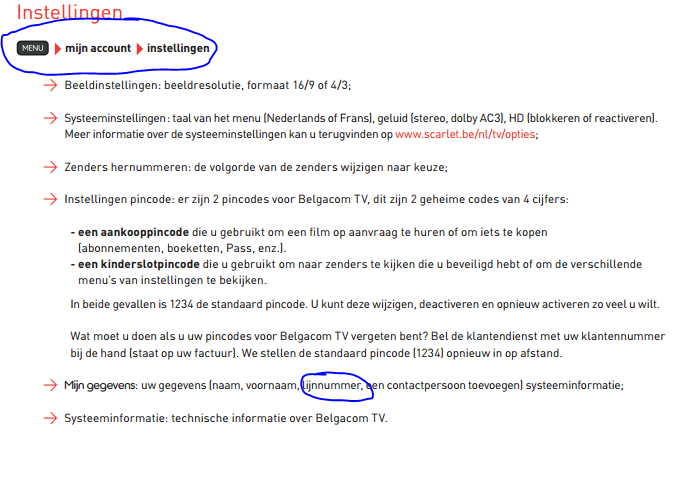

Gezien je ook tv hebt bij scarlet kan je je lijnnummer ook terugvinden in de decoder onder de instellingen.
MENU > mijn account > instellingen > mijn gegevens

In mijn decoder staat bij mijn gegevens, bij voornaam dezelfde nummer als op mijn.scarlet.be
Lijnnummer staat er niet eens bij...
