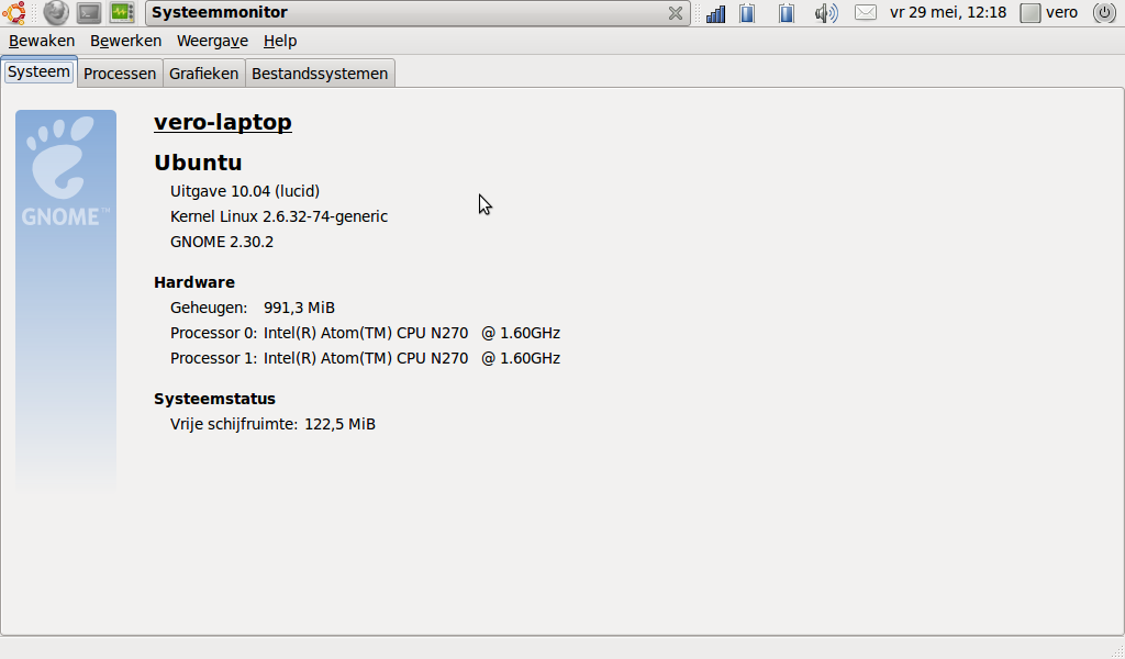

laroyj schreef:of kan dit te maken hebben met het feit dat deze laptop maar een pentiumIII 1,6 Ghz met 1Mb geheugen is, een oud beestje waar xp op stond...echter om te internetten i mint is hij even snel als mijn nieuwste....
Ik vond dit op een forum, over het fullscreen afspelen van video:
... my laptop with Intel Core2 Duo @1.86GHz (L9400) is to weak for this, while my desktop with Intel Core2 Quad @2.33GHz (Q8200) can play the videos fine, using ca. 50% of all four cores ... :roll:

Na het uitvoeren van de update, wordt er een heleboel niet gevonden en kan ik aldus pipelight niet installeren.
Iemand een idee wat er fout loopt?
groetjes
Peter

Hallo,
Hier de response:
Linux vero-laptop 2.6.32-74-generic #142-Ubuntu SMP Tue Apr 28 10:02:35 UTC 2015 i686 GNU/Linux
De specs van de netbook in bijlage.
Deze netbookversie draait hier soepel op. Ik dacht dat de versies van Mint te zwaar zouden zijn.
Berichten: 3392
Bedankt: 202 keer
Zoals ik al zei, die versie is reeds 5 jaar oud en je geniet geen veiligheidsupdates meer.
Upgraden is de boodschap vooraleer YeloTv aan de praat te krijgen (hoe dat laatste gaat zou ik niet weten :roll:
