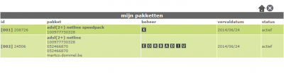

Ik heb mailtje gestuurd en mocht direct de fritz aansluiten.
Power/dsl lampje en wlan brand, de rest niet.
Zou normaal direct internet hebben maar is niet het geval.
Voor telefoon zou het 12-24 u kunnen duren
Naar de instellingen gekeken.
Lan connected 70/6 mbit.
Internet no connection.
Moet ik nie ergens iets invullen zoals paswoord en login??
Of heb ik iets over het hoofd gezien??
Heb nu terug de bbox2 aangesloten en geen probleem met internet.
De overschakeling zou normaal al gebeurd zijn volgens crm, er staat bij netline actief.(zie knipsel)

Hoi,
De modem staat ingesteld op netline vdsl2.
Ik heb die veranderd naar speedconnect+ en mijn gebruikelijke login en paswoord ingevuld via de browser van de fritzbox.
Vaste telefoon heb ik niet ingesteld omdat ik al jaren geen gebruik.
Heb nog een telefoonrekening gekregen tot 12 mei van belgacom en ze hebben mij bedankt voor de jaren dat ik bij hun aangesloten geweest ben.
Zodus op 10 dagen ben ik veranderd van abo zonder internet te moeten missen en wat belangrijk is, snelheid is dezelfde gebleven 70/6.
Gr,Martco.
