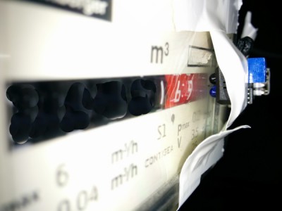

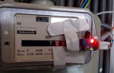

Ondertussen is mijn TCRT5000 printje toegekomen (link van mijn ebay bestelplaats) en heb ik de tijd gehad om het te installeren.
Wat een gepruts was me dat tot nu toe
Doel was dus om de reflectie van de 0 op mijn gasmeter te tellen bij elke rondgang met dit printje. Tellen doe ik met een Ubiquiti mFi, maar ik heb ook een Raspberry Pi gekocht waarop ik de teller mogelijk (flexibeler) kan aansluiten en configureren (maar dat is voor later).
Print werkt zoals het moet, allé redelijk toch. Even mijn problemen op een rijtje:
en beter geschikt? Te proberen dus.
- De reflectie van het glas tussen het telwiel en de sensor was te groot => enigszins kunnen oplossen met een stukje matte transparante plakband
- Afregeling tussen correcte detectie en niet correcte detectie heel moeilijk => het scheelt een microtikje op het draaicontact en is meer een kwestie van geluk. Misschien is dit op te lossen door extra laagje matte plakband...?
- Bij detectie wordt niet één pulse gegeven, maar bv. 2 à 3. Het is iets in de zin van twijfel bij ingang en uitgang van de reflecterende 0 (dus kort pulsje) en dan bij zekerheid de lange. => Mogelijk te fixen met betere detectie? Of wat filtering? -> Hier kan de Raspberry mogelijk nuttig zijn, in die zin dat daar misschien de filtering in gestoken kan worden, terwijl dat bij de mFi niet kan.
- De vaste en nauwkeurige montage van het printje op de gasmeter. Bij mij nu een constructie met wat plakband... maar dat is niet geschikt voor de langere termijn

De AO uitgang is de analoge uitgang van de fototransistor in het TCRT5000 blokje. De DO uitgang is een digitale uitgang die word gestuurd door de comparator-ic op het printje. De DO is de beste oplossing, geeft steeds een zuivere 1 (= voedingsspanning) en 0 (= bijna 0V).
Ik heb totaal geen probleem gehad om dit af te stellen. Had ik in een vorige post niet vermeld dat je even het kunststofglas heel even mat te schuren ter hoogte van de sensor ? Nou ja, ik denk dat matte tape wel beetje mat is, maar nog teveel reflecteert.
Betreffende het gepruts...er bestaat een connector die je op de pinnen kunt schuiven.
Enne, voor 1,6 € moet je toch niet verwachten op een product dat "af" is
Op welke spanning laat je dit werken ?

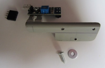

Ik heb deze beugel gemaakt uit een stuk elektrische kabelgoot. Je hebt namelijk een hoek van 90 graden nodig on te bevestigen.
Het printje bevestig je met een parker of metaalschroef M3 + kunststof rondsel + moer.
Het glaasje op een oppervlakte van 5 x 5mm iets mat schuren is niet zo destructief hoor, nadien kan je altijd polieren met displex (voor gsm schermen) of zo.
Wel heel fijn schuurpapier gebruiken korrel 400 à 600.

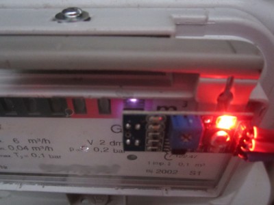

Eenmaal het glas klein beetje mat geschuurd recht t.o.v. de meest rechtse digits waar de 0 voorbij komt, plaats je de sensor en stel je af op deze wijze :
Potentiometer geheel linksom draaien, dan zachtjes naar rechts draaien tot wanneer je detectie hebt met de 0, dan als de 0 voorbij is wat meer naar rechts draaien tot iets "anders" gedetecteerd wordt. Je zet de pot meter dan halverwege tussen deze 2 instelpunten.
Zo zou het moeten goed staan.

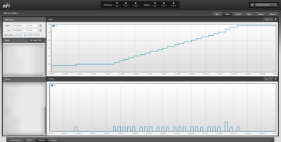

Ondertussen met een schuurvlies het 'glas' mat gemaakt.
Momenteel ben ik nog aan het testen of hij nog dubbel of trippel telt (per omwenteling). In het begin deed hij het nog, maar nu heb ik de sensor iets schuiner geplaatst en heb het nog maar 1x gehad op 7 omgangen... een fout van 14%
Dat is dus 1dm³ fout op 7 omgangen.
We hebben ongeveer een verbuik van 700m³ per jaar, deze teller zou dus na een jaar (als die fout zo blijft) er 100m³ naast zitten en 800m³ aangeven... dat is toch iets te veel
Ter info: met de plakband heb ik 1 fout op 21 omgangen gehaald, dus volgens mij moet dit nu ook lukken.
Hoe ik heb 'getuned': zonder 0, draaien tot reflectie detectie en dan tikje terug zodat hij geen detectie aangeeft.
Anders dan wat jij zegt. Ik zal het ook zo eens proberen
Enkele sfeerbeelden: Beeld van de mFi software, gemaakt tijdens het douchen (warm water -> gas) met de oude opstelling. Dat ging vrij goed eigenlijk

Indien je nog steeds meerdere pulsen hebt per omwenteling, kan het zijn dat de sensor het witte deel van een ander cijfer "ziet". Eigenlijk mag het maar nipt het reflecterend deel detecteren.
Terwijl je gas verbruikt, blijf eens kijken naar de ledjes, als het groene ledje ook nog op een verkeerde plaats oplicht, dan weet je het.
mFI is ook nog een leuk apparaatje zo te zien

Helaas is dat niet het geval, bij alle andere cijfers werkt hij netjes en geeft hij niets door.lacer schreef:Terwijl je gas verbruikt, blijf eens kijken naar de ledjes, als het groene ledje ook nog op een verkeerde plaats oplicht, dan weet je het.

Wel belangrijk dat sensor tot tegen het glas zit. Mijn opstelling hier met gesoldeerde aansluitdraden voor er een stekker op kwam.

Het tunen op de 0, dan op de niet 0 en dan de tussenwaarde nemen, gaat bij mij helaas niet op. Het verschil is zo goed als niet te zien op de potentiometer (staat trouwens tussen eerste en 2de streepje links... vrij gevoelloos dus).
Dan maar mijn vensterje nog wat opgeschuurd, ook zonder effect.
Nu de IR LED en sensor nog wat strakker tegen de meter geplakt en dat loopt voorlopig goed (mogelijk gewoon geluk met de potentiometer-stand).
Ik ga hem even zo laten testdraaien
