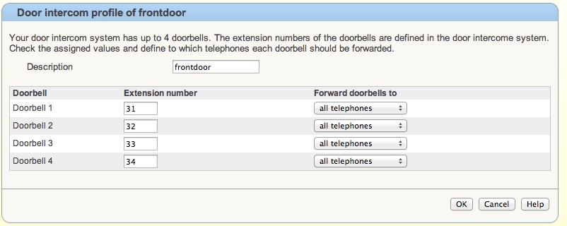

Heeft iemand al ervaring met het programmeren van een deurparlofoon op de fritzbox, intussen? Ik heb een Niko buitenpost op het oog, hier beschreven: http://www.niko.eu/NIKO/Documents/PM258-099.pdf
Heeft 4 knoppen die programmeerbaar zijn. Maar ik snap om te beginnen al niet hoe je die knoppen dan kan programmeren? Is dat via de fritzbox?

Volgens mij kan je die Niko deurinstallatie niet gebruiken met een FritzBox, maar alleen met de bijhorende Niko binnenpostenliegebeestig schreef:k heb een Niko buitenpost op het oog, hier beschreven: http://www.niko.eu/NIKO/Documents/PM258-099.pdf
De buitenpost dient gebruikt te worden in combinatie met een binnenpost
en een voedingsmodule van het gamma Niko Access Control.
Je moet een intercom met een "a/b interface" hebben.liegebeestig schreef:Maar ik snap om te beginnen al niet hoe je die knoppen dan kan programmeren? Is dat via de fritzbox?
Je moet beide toestellen programmeren:
- a) de intercom programmeren welk telefoonnummer hij moet bellen voor iedere knop.
b) de FritzBox instellen (één analoge poort instellen)
In de deurparlofoon moet je dan instellen welk nummer moet gebeld worden (voorbeeld **9 voor algemene oproep, **610 voor de DECT, **620 voor de IP telefoon, of een extern nummer (vb je GSM).
Indien je gelijktijdig meerdere nummers wil bellen (= interne groep) met de deurparlofoon, moet je in de FritzBox eerst een verkort nummer programmeren (vb 701) en hier de verschillende nummers ingeven van de groep (vb **1#**610#**620)
Vervolgens moet je de deurparlofoon programmeren dat hij **701 belt.
Bij de nieuwere Firmware is het iets eenvoudiger, omdat je een parlofoon kan instellen (in plaats van een analoog toestel).
De telefoonnummers zijn dan 11, 12, 13, 14 (max 4 belknoppen) ...
Voor ieder van deze nummers kan je dan instellen welk(e) nummer(s) gebeld moeten worden.

OK, heb de Auerswald TFS Dialog 203 intussen in huis en de aansluiting op (in mijn geval) FON2 van de fritzbox verliep goed. De Fritzbox levert ook de stroom voor het lichtje, dus je hebt echt maar 2 draden nodig.
Nu, de programmering. Ik heb een nieuw telefoontoestel aangemaakt in de fritzbox, aangeduid dat het een intercom is, en vervolgens kreeg ik een lijstje van 4 drukknoppen in de fritzbox interface. De drie drukknoppen van de Auerswald draaien nummers 31 tot 33, dus invoeren in de fritzbox zoals hieronder
Maar nu. Ik zou graag hebben dat alle telefoons rinkelen bij elke drukknop (je kan 1 toestel of alle toestellen instellen op de fritzbox), maar hoe kan ik ervoor zorgen dat bij niet thuis, de intercom automatisch doorschakelt naar mijn gsm-nummer (of zelfs naar het antwoordapparaat). Een dialing rule instellen? Lijkt niet zo evident met de fritzbox. Iemand?

Geen "dialing rule", maar een "call diversion"
- alle oproepen naar het analoog toestel (FON1) zullen doorkomen op je GSM (zowel interne gesprekken, als binnenkomende oproepen.
Er zijn misschien nog andere opties in het Call diversion menu die je kan uitproberen ...
Een andere mogelijkheid zou kunnen zijn om een "belgroep" (**700) aan te maken, met de interne + externe nummers die moeten gebeld worden bij een deurbel. Maar dan belt het gelijktijdig op je GSM, ook als je thuis bent?
- - Ga naar Telephony > Call handling > Call diversion > new call diversion
- Kies "Calls to a telephone number / telephone" en selecteer FON1 uit de drop down list
- Tik "Divert calls a telephone number / telephone en vul je GSM nummer in
- Kies dan een optie uit de dropdown lijst (onmiddelijk, delay, long delay, parallel call ...)

Het belgroep-systeem zou een oplossing kunnen zijn, maar het werkt blijkbaar niet om met # te werken (dus **612#613#0479xxxxxx ingeven om verschillende nrs inclusief een gsm-nr te draaien). Hoe geef je die precies in?
Het systeem met call diversion lukt niet als je "Calls to a telephone" instelt: de deurtelefoon gedraagt zich als een intern toestel dat zelfs niet opgeroepen kan worden van buitenaf.
Het zou evt kunnen lukken door bij de intercom-interface van fritzbox (zie hierboven) ipv all telephones, "telephone nr" in te geven. Dan gewoon een vast nr opgeven, wat je evt kan doorschakelen naar gsm. Nadeel: het duurt dan langer voor de telefoon overgaat, en je ziet op de binnentoestellen niet meer dat de oproep van je deurbel afkomstig is

Goede vraag, misschien eens proberen met 00479xxx? (een extra "0" omdat het een extern nummer is?)liegebeestig schreef:Het belgroep-systeem zou een oplossing kunnen zijn, maar het werkt blijkbaar niet om met # te werken (dus **612#613#0479xxxxxx ingeven om verschillende nrs inclusief een gsm-nr te draaien). Hoe geef je die precies in?
Bij "calls to a telephone" mag je de deurtelefoon niet ingeven, maar een ander analoog toestel. Vandaar dat ik schreef "FON1", gezien je deurtelefoon op FON2 staat (ik ga ervan uit dat er geen analoog toestel hangt aan FON1)philippe_d schreef:Het systeem met call diversion lukt niet als je "Calls to a telephone" instelt: de deurtelefoon gedraagt zich als een intern toestel dat zelfs niet opgeroepen kan worden van buitenaf.
Dus een "omweg" door naar jezelf te bellen?liegebeestig schreef:Het zou evt kunnen lukken door bij de intercom-interface van fritzbox (zie hierboven) ipv all telephones, "telephone nr" in te geven. Dan gewoon een vast nr opgeven, wat je evt kan doorschakelen naar gsm
Misschien wat ver gezocht, maar je kan zo'n "omweg" ook hardwarematig maken:
- - Verbind FON1 met de analoge telefooningang (ik ga er van uit dat je geen analoog toestel hebt, en ook geen analoge aansluiting)
- nu gaat de deurbel zich (ook) aanmelden als een analoge oproep.
- activeer je analoge lijn op de FritzBox.
- die kan je dan naar wens behandelen: doorschakelen naar GSM, antwoordapparaat, enz...
- maak wel dat je geen loops hebt: externe analoge oproep mag niet bellen op FON1.

Conclusie na nog wat testen:
-belgroepen instellen via het telefoonboek lukt niet. Enkel het eerste nummer wordt gedraaid. Als het eerste nr intern is en het tweede extern (met of zonder extra 0), negeert hij alvast het tweede nr. Ook omgekeerd: eerst extern dan # en dan **intern, dan draait hij enkel het externe nr.
-voor de truc met call diversion met het andere analoge toestel moet ik eerst mijn (uitgaande) fax kunnen virtualiseren. Ik zou dat via ovh gratis kunnen, denk ik, maar dat is dus een ander probleem.
-de hardware omweg moet ik eens proberen. Vooral de tijd tussen bel drukken en bellen zal hier ook wel een rol spelen.
De belangrijkste vraag is nu: hoe kan ik doorschakelen naar gsm zonder 7 extra seconden te moeten wachten na een Druk op de belknop

MarkDM, nee. Als je in de fritzbox interface invult dat je naar een telefoonnr wil bellen, en je drukt dan op een van de belletjes, dan gebeurt er de eerste 7 seconden niets. Daarna begint de telefoon in kwestie te bellen. Als je interne telefoons laat bellen (instellen in de interface van fritzbox), dan belt alles na 2 seconden ofzo. Het probleem is dat je via de interne telefoons moeilijk of niet kan doorschakelen naar bijv gsm.

Nog wat verder getest...
-Philippe: een call diversion instellen lukt niet: deurbel (fon2) laat alle interne toestellen rinkelen > ook lege fon1> call diversion fon1 naar gsm ingesteld > lukt niet, niet via immediately, parallel, direct call... De reden? Om te bellen naar de gsm bij de call diversion kiest hij automatisch SIP10# en je kan dat niet veranderen. Nummer 10# is de vaste analoge lijn...
Blijft dus over als je de interne telefoons wil laten rinkelen en kunnen doorschakelen naar gsm:
-instellen dat bij druk op belknop er een eigen extern vast nr gedraaid wordt. De telefoons bellen dan iets later, maar ze bellen wel, en je kan ook call diversion doen naar gsm. Nadeel: duurt zo'n 11 seconden vanaf belknop indrukken.
-fon1 en externe analoge lijningang verbinden met fysieke kabel. Dan instellen welke telefoons de inkomend analoge lijn laten horen en evt call diversion of antwoordapparaat. Moet dit nog testen. Voordelen: je kan er antw app van fritzbox mee gebruiken en doorschakelen. Maar zou het ook sneller zijn??
Sent from my iPad using Tapatalk

Komt dat niet voort uit je kiesregels ? Het gsmnummer die je opgeeft in de calldivertion wordt geroutereerd volgens je kiesregels. Ik moet ook wat truukjes toepassen om die met een aparte caller-id (en dus sip-account) op mijn gsm te doen toekomen. Op mijn gsm komt dan "Voordeur belt".Philippe: een call diversion instellen lukt niet: deurbel (fon2) laat alle interne toestellen rinkelen > ook lege fon1> call diversion fon1 naar gsm ingesteld > lukt niet, niet via immediately, parallel, direct call... De reden? Om te bellen naar de gsm bij de call diversion kiest hij automatisch SIP10# en je kan dat niet veranderen. Nummer 10# is de vaste analoge lijn...
liegebeestig
- Berichten: 2491
- Bedankt: 86 keer
Nee, als het de kiesregels zou volgen, dan zou hij niet via de sip10# mogen uitbellen. Wel via mijn USB-stick. Dat is nog een ander verhaal. Ik kan eens proberen de keuze voor de gebruikte via-lijn in te stellen in het nummer met *123#0479xxxx
>>>getest en werkt ook niet. Hij wil per se routeren via die sip10#. En dat lukt niet want dat is een onbestaande analoge buitenlijn.

Gewoon een vraagje, als je in de fritzbox de poort niet aanduid als intercom heb je dan geen andere mogelijkheden ?liegebeestig schreef:Nu, de programmering. Ik heb een nieuw telefoontoestel aangemaakt in de fritzbox, aangeduid dat het een intercom is,
en vervolgens kreeg ik een lijstje van 4 drukknoppen in de fritzbox interface ......
VB: ik heb in fritzbox een bel-groep 701 aangemaakt, dan kan je in de Auerswald gaan her-programmeren en in plaats van standaard 31 kan je
dat vervangen door 701 !
Wie dan op de betreffende deurbel duwt zal het nummer 701 sturen naar de fritzbox !
PS: je kan 32 en 33 ook vervangen als je wild .... VB: 32 kan je dan vervangen door 610 = alleen toestel 610 belt !
Je moet je parlofoon dan gewoon bekijken als een intern toestel met 3 druktoetsen (3 hot-keys) en al zijn mogelijkheden !
Het is maar een idee, ik ken tenslotte de fritzbox codes niet, maar soms kan je hiermee een bepaald probleem omzeilen of andere bij creëren

Dat is geen enkel probleem, je kan de Auerswald gewoon als een analoog toestel aanduiden.Bssoft schreef:Gewoon een vraagje, als je in de fritzbox de poort niet aanduid als intercom heb je dan geen andere mogelijkheden ?
En inderdaad de 4 beltoetsen een shortcode toewijzen van een belgroep (**701, **702, ...) of van een binnepost (**610, ...) - voor zover de Auerswald weg kan met de **
Maar dat verandert de zaak toch niet?
De enige reden waarom er een optie "intercom" bestaat, is dat er bepaalde voorgeprogrammeerde eigenschappen toegewezen worden, ik denk bijvoorbeeld aan:
- * uitschakelen van de spontane buitenlijn (zodat je binnenposten kan bellen zonder de **, je moet dan wel een "0" vormen voor een buitenlijn)
* inkomende oproepen worden niet doorgeschakeld naar de intercom, enz
Inderdaad, net ook geprobeerd. met 0475xxxx, 0-0475 xxx, 0032 475 xxx, immediately, parallel ...liegebeestig schreef:een call diversion instellen lukt niet: deurbel (fon2) laat alle interne toestellen rinkelen > ook lege fon1> call diversion fon1 naar gsm ingesteld > lukt niet,
Dat moet een bug zijn in de firmware ...
Ja, ik denk in ieder geval sneller dan de methode waarbij je een extern nummer belt, want dan heb je de 2 externe gesprekken op te bouwen?liegebeestig schreef:fon1 en externe analoge lijningang verbinden met fysieke kabel. Dan instellen welke telefoons de inkomend analoge lijn laten horen en evt call diversion of antwoordapparaat. Moet dit nog testen. Voordelen: je kan er antw app van fritzbox mee gebruiken en doorschakelen. Maar zou het ook sneller zijn??
