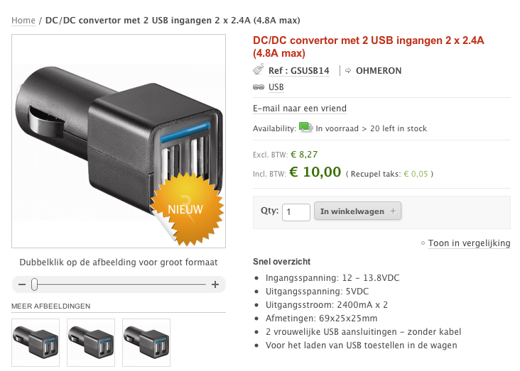

In Aalst heb je een electronica winkel, Gotron. Ik was even op hun website aan het zoeken en kwam deze tegen:
http://www.gotron.be/dc-dc-convertor-me ... a-max.html
Kopen of toch maar niet?

Goeie tip. Voornamelijk de ingangsspanning van 12-24 V kan mij bekoren, in tegenstelling tot die bij Gotron die slechts 12-13,8V aankan.
