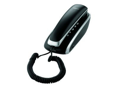

Staan de instellingen van je analoge poort wel correct voor Belgie ? Impedantie etc. ? Je hebt dus niet enkel problemen met de Weepee voicemail maar algemeen met alle oproepen via een toestel op de analoge poort van je Fritzbox ?
Wat voor type analoog toestel gebruik je trouwens ? Al eens een ander toestel geprobeerd ? De kwaliteit van die dingen is soms om bij te huilen...

Dag VOiD,
Wat bedoel je hiermee ? Mijn Fritz!Box 7390 (internationale versie) is ingesteld op land 'België' en Annex B.
Of bedoel je hiermee dat ik bepaalde TCP/UDP poorten in die Fritz!Box moet openzetten ?
Wat is dit voor iets ? Waar vind ik dat terug ?
Ik heb problemen met de geluidskwaliteit wanneer die via een andere codec er door komt.
Als ik iemand opbel, en de codex G.711 wordt gebruikt, is alles ok.
Vorm ik hetzelfde nummer en de codec G.729a wordt gebruikt, is het gesprek niet aanhoorbaar.
Het nummer 1930 bellen gaat (momenteel) altijd via G.729a naar buiten.
Ik heb deze 1930 al eens gebeld, op mijn Tiptel 280 IP toestel boven.
Dit heeft hetzelfde effect en slechte geluidskwaliteit.

VOiD schreef:Impedantie ?
Ik gebruik een Belgacom Maestro 1045VOiD schreef:Wat voor type analoog toestel gebruik je trouwens ?
VOiD schreef:Je hebt dus niet enkel problemen met de Weepee voicemail maar algemeen met alle oproepen via een toestel op de analoge poort van je Fritzbox ?
