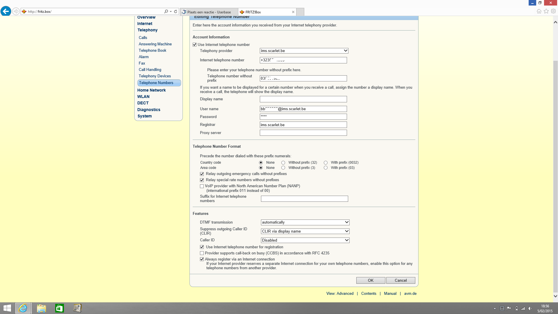

Ubremoved_3817
- Berichten: 370
- Bedankt: 12 keer
Beste,
Ik heb al heel lang scarlet.
Ben er tevreden over.
Een paar jaar zit ik nu al op VDSL.
Weliswaar met eigen modem en eigen aparte router.
En mijn VOIP is een Linksys PAP2.
Alles werkte altijd goed.
Tot nu een week of 2 of 3
Ik kan wel bellen maar ik kan niet meer gebeld worden.
De helpdesk wil niet helpen want ze willen een udate sturen maar mijn modem, maar ik heb dus geen modem van hen.
Ik heb een port forwarding gedaan van port 5060 en zo.
En ook de RTP poorten geforward naar mijn PAP2 device.
Maar werkt niet.
als ik mezelf bel hoor ik een bezet toon.
Bellen gaat wel en me registreren gaat dus ook.
Iemand die dit ook ondervonden heeft ?
Ik heb gelezen dat scarlet over gegaan is op IMS of zoiets ?
Moet ik iets veranderen in mijn Linksys PAP2 toestelletje?
Bedankt,
Stefaan

idd, scarlet is overgeschakeld naar ims, je moet je gegevens aan passen, het werkt over vlan20 of over het internet.
Dit is een voorbeeld voor freeswitch
<code>
<gateway name="trunk_2">
<param name="realm" value="ims.scarlet.be"/>
<param name="username" value="+322xxxxxxx"/>
<param name="password" value="scarlet_password"/>
<param name="register" value="true"/>
<param name="caller-id-in-from" value="true"/>
<param name="from-user" value="+322xxxxxxx"/>
<param name="auth-username" value="[email protected]"/>
</gateway>
</code>
waar
- "+322xxxxxxx" -> tel. nr.
- "scarlet_password" -> je password (voor de pppoe)
- scarlet_username -> je username voor pppoe zonder @SCARLET

Ubremoved_3817
- Berichten: 370
- Bedankt: 12 keer
Bedankt voor de info.
ik heb dat geprobeerd op de 3 plaatsen waar er voip.scarlet.be staat om dat te veranderen naar ims.scarlet.be
maar dan wil hij zich niet meer registreren en dan gaat er niets meer.
Dus dan kan ik zelfs niet bellen.
ik heb dus nu staan in de PAP2 van Linksys :
sip port : 5060
Proxy : voip.scarlet.be
password : xxxxxxxxx
AuthID: spb123456 (zonder extentie @ er achter).
En als ik die gegevens verander naar ims.voip.scarlet.be voor de proxy en als authID daar achter @ims.scarlet.be zet
dan wil hij zelfs niet meer registreren...dus dat werkt niet.
Hij registreert wel perfect zoals de settings nu staan, en ik kan wel bellen maar ik kan NIET GEBELD WORDEN ....je hoort dan zeer snel een bezettoon (allemaal korte toonjes namekaar).

- xming
- Berichten: 434
- Lid geworden op: 06 okt 2005, 10:35
- Bedankt: 47 keer
je inkomende oproepen werken niet meer omdat die geroute worden via ims.scarlet.be, uitgaande werkt nog wel want die gaat via voip.scarlet.be.
Je krijgt bezet toon want je ben niet geregistreerd op ims.scarlet.be.
Je moet ervoor zorgen dat je kan registreren op ims.scarlet.be.
- Gebruik overal ims.scarlet.be (realm, proxy, domain, ,,,)
- auth-user is [email protected]
- username is je tel nr. +322xxxxxxx
- en je moet ook caller id meegeven in het From: veld, dus +322xxxxxxx
het kan zijn dat je SIP toestel geen realm/domain automatisch toevoegd, dan moet je @ims.scarlet.be achter je tel nr. zetten.
Best is dat je wat probeert, helaas heb ik geen pap2 om te testen.
Als het echt niet lukt, probeer een een tcpdump of sip trace te posten.

ik ben al even op afstand aan het proberen.
Ik heb op 3 plaatsen waar voip.scarlet.be staat ims.scarlet.be staan
dus bij proxy : ims.scarlet.be
en bij Outbound proxy : ims.scarlet.be
en bij SIP proxy-require : ims.scarlet.be
bij display name heb ik +[email protected] (mijn telefoonnummer gezet).
bij authid heb ik mijn scarlet username gezet [email protected]
maar ik krijg : Can't connect to login server
Ubremoved_3817
- Berichten: 370
- Bedankt: 12 keer
wat ik ook probeer achter mijn authID [email protected] of zonder @ims.scarlet.be
ik kan met NIET registreren.....

Welke router heb je? Toevallig geen ddwrt/openwrt router? Indien ja dan kan je daar een tcpdump doen.
Of een syslog server installeren en pap2 laten loggen naar syslog, of een hub (geen switch) tussen pap2 en je netwerk, plug een PC/laptop in die hub en daar tcpdump/wireshark draaien.
Ubremoved_3817
- Berichten: 370
- Bedankt: 12 keer
en hij vindt de login server wel denk ik, want als ik de proxy invul krijg ik "can;'t connect to login server"....
als ik die proxy weglaat, dan krijg ik "offline", maar dus geen fout dat ie niet kan connecteren.....
Ubremoved_3817
- Berichten: 370
- Bedankt: 12 keer
xming schreef:Welke router heb je? Toevallig geen ddwrt/openwrt router? Indien ja dan kan je daar een tcpdump doen.
ik heb een netgear WNDR4500
Maar ik zou bij god niet weten hoe ik zo'n sip trace moet doen....

hallo beste mensen die met mij meedenken.
ik krijg daarnet een pm van iemand van scarlet op dit forum.
En die meldt me dat mijn ims account nog niet eens geactiveerd is.
Ja zo kunnen we lang proberen natuurlijk.
Deze namiddag zou dit opgelost moeten zijn en dan zal ik elden welke settings is gebruikt heb en als het werkt al dan niet.
Alvast bedankt aan iedereen om mee te helpen !!
Ubremoved_3817
- Berichten: 370
- Bedankt: 12 keer
Zo, ik ben online.
Simpel dus.
Mijn account was nog niet overgezet.
Een persoon ter zake van Scarlet heeft dit alles gefixed voor mij.
En mijn login was een fluitje van een cent.
Je ziet dat je soms de juiste mensen op het juiste moment moet hebben he.
Wat de heldesk mij vertelde aan de telefoon klopte dus van geen kanten.
Mijn account was nog niet overgezet !!

Even de belangrijkste settings opsommen voor de Linksys/Cisco PAP2T (firmware : 5.1.6 (LS))
In het tablad system :
Domain : blanco laten
Tablad SIP : niets veranderen
Tablad LINE 1 :
sip port : 5060
EXT sip port 5060
Sip proxy require : blanco laten
Sip Remote-Party-id : blanco
Proxy : ims.scarlet.be
Use Outbound Proxy : YES
Displayname : +32912345678 (je volledig international telefoonnummer)
User ID : +32912345678 (zelfde telefoonnummer als hierboven)
Paswoord : je Scarlet internet paswoord
Use Auth ID : Yes
Auth ID [email protected] (je login van je scarlet internet account)
Tablad LINE 1 :
sip port : 5060
EXT sip port 5060
Use Auth ID : Yes
