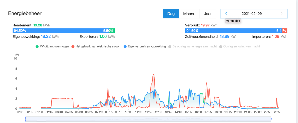

Hier liggen sinds 06/05 14 x 395wp panelen op het dak, Huawei SUN2000 omvormer of zoiets en 2 x 5kWh batterij.
Nieuwe technologie in huis waar we tot op heden niet veel van kennen dus de volgende weken valt er weer veel bij te lezen / leren.
7/5
8/5
7/5
8/5

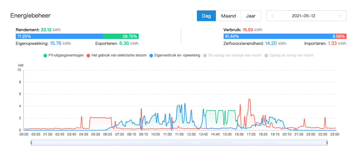

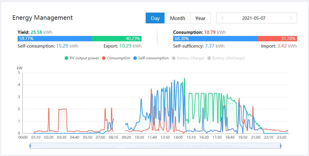

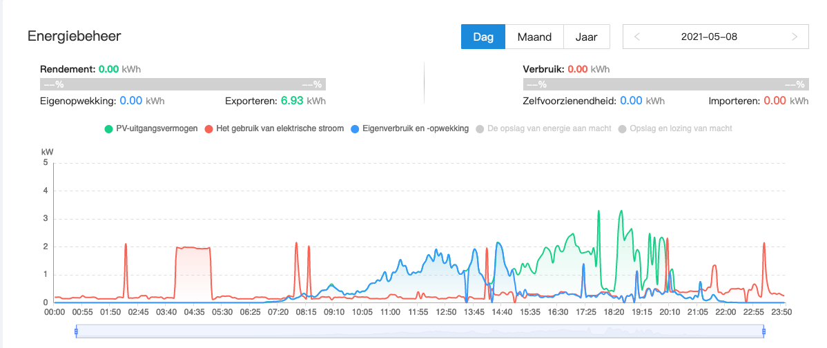

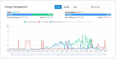

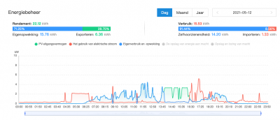

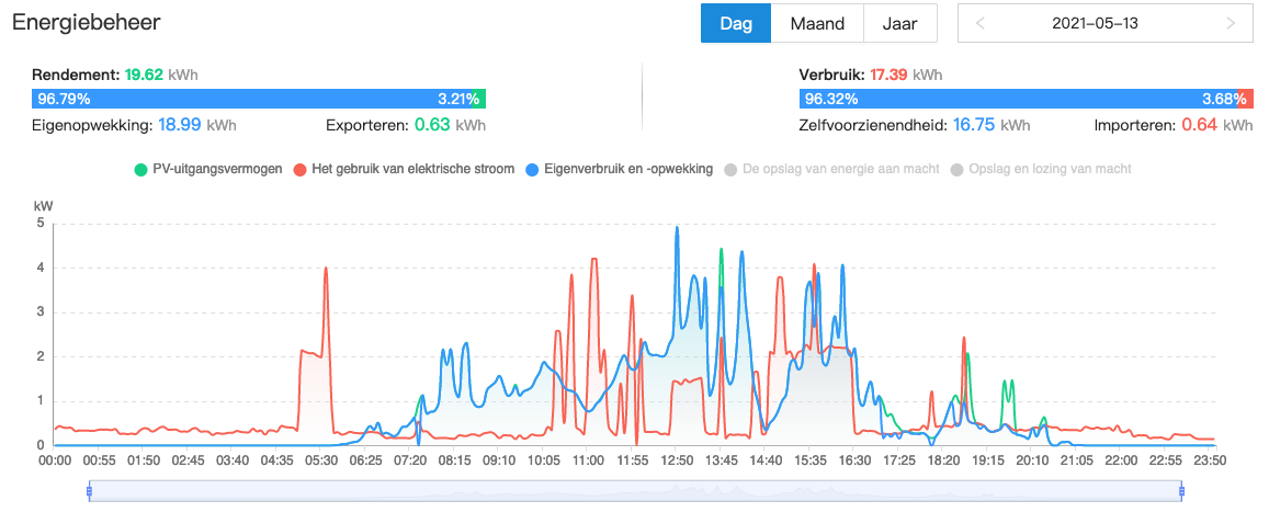

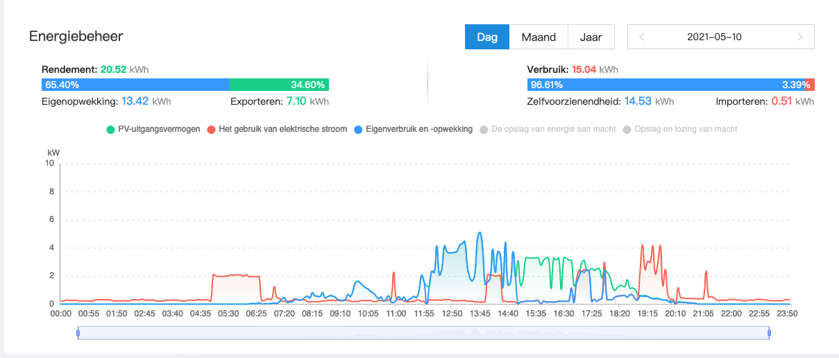

Ons installatie staat nu een kleine week en valt goed mee. Door de batterij zit ons eigen verbruik tussen de 90 a 95%.
14 panelen waarvan 6 op de westelijke kant van het dak, 8 op de oostelijke kant, 3k omvormer en 10 kwh batterij.
8/5 niet alles zichtbaar, denk omdat ik de tijdzone had aangepast, geen flauw idee
9/5
10/5
11/5
12/5
9/5
10/5
11/5
12/5
Nog een laatste opmerking ik zie dat je blijkbaar rond 5u iets opspringt. Misschien warm water boiler? Ik vergis me misschien maar het lijkt het niet beter dat je deze wat later in de namiddag plant om op te warmen om je batterij wat te sparen, niet?
decat
- Berichten: 1657
- Locatie: Brabant
- Bedankt: 101 keer
Ben idd ook benieuwd wat het in de winter zal geven.
Wat de 60% betreft is een goei vraag, had er wel al over gelezen. Zonet op zonstraal gelezen dat ondertussen de voorwaarden veranderd zijn en wordt vanaf 1 april de limiet van 60% berekend op de Wp vermogen van de panelen.
Van 5h tot 6h springt inderdaad de boiler op, vroeger was dat van 3h tot 6h. Van 14h tot 16h30 werd nu recent aan de tijdsklok toegevoegd.
Moet onze best practice nog wat uitzoeken. De batterij sparen is een goed idee, madam wil 's morgens terwijl ze zich klaarmaakt natuurlijk ook warm water hebben. Heb geen flauw idee in hoeverre een boiler van 150L op 14h afkoelt.

Je hebt een opvallend groot constant verbruik vroeg in de ochtend (startende om 4u-5u). Een elektrische boiler die opwarmt? Ik zou toch eens kijken hoe je die belasting naar het midden van de dag kan halen. Tijdens deze lange dagen lukt het gemakkelijk om 90-95% zelfverbruik te halen, maar voor de donkere dagen lijkt dit nog een 'quick win' om verbruik van het net te vermijden.decat schreef:Ons installatie staat nu een kleine week en valt goed mee. Door de batterij zit ons eigen verbruik tussen de 90 a 95%.

Het zal zeker zakken. De installateur heeft het wel goed aangepakt denk ik door de panelen niet zuid te richten. Ook de grote 10 kWh batterij zal ervoor zorgen dat in de donkere dagen als er licht is veel opgeslagen kan worden maar ik ben zelf ook benieuwd.CyberThijs schreef:

Er liggen 6 panelen op de oostelijke kant van het dak en 8 op de westelijke. Wat de wintermaanden betreft ga ik er sowieso vanuit dat we van het net moeten halen. Volgens Pvcalc is december het dieptepunt met +- 70 kWh. November, januari en februari zouden we in theorie 1/4 tot 1/5 van de huidige maanden opwekken.
De boiler laat ik nog even 's nachts opwarmen. De dag met een half volle batterij beginnen lijkt me ook niet ideaal. In de namiddag tussen 14h en 16h gaat de boiler ook nog even aan. Na het opwarmen vanmorgen bleef er nog 30% over en om 14h zat ze weer vol. In die tijdspanne heeft ze wel nog even bijgesprongen toen het wasmachine draaide.
