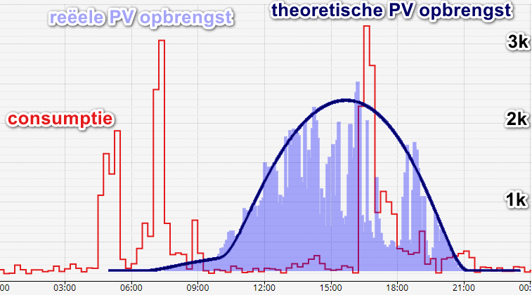

liegebeestig schreef:Wat houdt je tegen om je omvormer te vervangen of er een bij te zetten en de panelen te verdubbelen (bijv vervangen door hogere wattpiek panelen)? Veel goedkoper dan een batterij alleszins.
Je zal véél meer winst maken met een kleine batterij, dan met extra panelen.
Het grote verbruik (in kW en in kWh) zit 'em in een piek 's morgens en een piek 's avonds. Die kan je niet of héél moeilijk opvangen met PV. Die kan je wel opvangen met wat batterij (bv 5kWh).
Niet akkoord. Wat extra pv op Oost of West in een scherpe hoek (50 gr ofzo) zorgt voor een scherpe lijn omhoog bij de start van de dag en de zon, of op einde van de dag krijg je langer hoger vermogen.
Berichten: 16337
Bedankt: 1182 keer
En wat als je uw ontbijt nuttigt vóór die scherpe lijn?
Wat als je niet op O/W kan oriënteren?
Met een batterij als buffer, ben je veel flexibeler in wanneer je verbruikt tov opwekt.

heist_175 schreef: Met een batterij als buffer, ben je veel flexibeler in wanneer je verbruikt tov opwekt.
Dikke vette illusies.
Nemen we als voorbeeld een installatie van 5000 Wpiek. En een standaardbatterij van 8 kWh.Met een verbruik zonder zonnepanelen van 15kWh per dag. Bij gans de dag zon, van februari tot einde oktober produceert een dergelijke installatie een overschot van minimum 10 kWh. In de 'goede' maanden mei tot augustus stijgt dat zelfs tot 25 kWh/dag.
Nemen we 5 zonnige dagen na elkaar. Op het einde van de eerste dag is er bij een productie van 25 kWh een overschot van 10 kWh, waarvan 8 in de batterij werd opgeslagen. Als men dan die 8 kWh tijdens de nacht niet opsoupeert, dan zal de batterij bij het krieken van de tweede dag nog steeds vol zijn. Een verhaaltje dat herbegint de volgende dag en de volgende dagen. Ofte dan zou men op 5 dagen 8 kWh hebben uitgespaard, en geen armtierige Wat meer. Ofte een 'winst' van 0,25x8= 2 €.
Kortom, de ongelukkige bezitters van een batterij zullen nu moeten rekenen, herberekenen, plannen en herplannen. Dus precies het tegenovergestelde van wat flexibiliteit zou moeten zijn. En hoe men het ook wille draaien of keren, het rendement van een dergelijk systeem is dermate laag dat er nooit ofte nimmer de investeringen ervan kunnen gerecupereerd worden.

heist_175 schreef:Zoals hierboven gepost door mensen met een PV installatie zetten ze op een maand toch nog veel op het net én halen ze er ook nog wel wat af:
- op het net: wat je niet op dat moment kan verbruiken (er is veel zon, maar weinig verbruik)
- van het net: wat je op dat moment nodig hebt, maar niet opwekt -> wolk, te vroeg op de dag, te laat op de dag, meer verbruik dan dat je kan opwekken (5k opwekken, 8kW verbruik)
Verbruik van zondag 18/04 tov theoretische opbrengst van PV
(wat in de realiteit neerkwam op ook de echte data, aangezien het de ganse dag een wolkenloze hemel was).
Verbruik van vrijdag 16/04 tov PV opbrengst.
Een batterij kan dus wel degelijk nuttig zijn

gewoon de piek rond 4u en 6u proberen te vermijden is te simpel voor jou? Dit zijn wellicht toestellen die je later op de dag kunt programmeren.

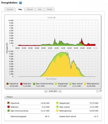

Bij mij ziet dit er zo uit zonder batterij, inclusief aanmaak warm water (en je ziet dat we zeker niet perfect zijn, het piekje van 20u was in principe verplaatsbaar, eten koken):
De pieken zijn achtereenvolgens: warm water aanmaken, broodjes bakken en avondeten.

Ik probeer nu idd toestellen strikt apart te starten, zodat de vaatwasser/wasmachine klaar is voor het broodmachine begint, zodat ik goed kan zien wat ik kan verschuiven.
In dit geval zou ik idd de vaatwasser (ik denk dat het de vaatwasser was) verschuiven naar de middaguren.
De hobbel (op zondag) rond 7u is het ontbijt, dat ga ik niet naar het middaguur verleggen :).
De piek op vrijdag is "spek bakken op vrijdag", dat is ook onderdeel van het ontbijt en ook niet te verleggen.
De batterij moet dus de rest van het verbruik "afdekken"...

heist_175 schreef:Verbruik van vrijdag 16/04 tov PV opbrengst.
Die consumptie (en ook productie) balkjes zijn ook nog gemiddelden per kwartier. Uw afname piekt daar op 3.5kw, maar dat is gemiddeld in dat kwartier.
Zeker met koken, zal een inductieplaat 5 seconden 2kw trekken, dan 5 sec niks, enz... als je zo verschillende vuren hebt opstaan trek je soms misschien 6kw enkele seconden. Dat zie je niet in deze grafiek.
Ja, batterij kan nuttig zijn, maar terugverdientijd is nauwelijks te berekenen.
Als je zo verschillende vuren hebt opstaan trek je soms misschien 6kw enkele seconden. Dat zie je niet in deze grafiek.
Idd, en dat gaat mij wel aangerekend worden (ik had elektriciteit nodig van het net), hoewel dat uit de grafieken (zelfs de grafieken met een eenheid "1 minuut" niet blijkt).
Ook P1 monitor gaat dat niet weergeven
https://www.ztatz.nl/p1-monitor-faq/#dbretentie
Elektrisch en gas waarden interval minuten 31 dagen
Idd, enkel met assumpties.

liegebeestig schreef:gewoon de piek rond 4u en 6u proberen te vermijden is te simpel voor jou? Dit zijn wellicht toestellen die je later op de dag kunt programmeren.
Bij jouw was het precies meer zonnig gisteren. Zo ziet het eruit met batterij op een half bewolkte dag.
Laatste week zo'n 2 kWh in totaal moeten inkopen. Opstelling Sunny Boy 5 kW + 3 kW + Sunny Storage 5 kW + 10 kWh LG batterij
