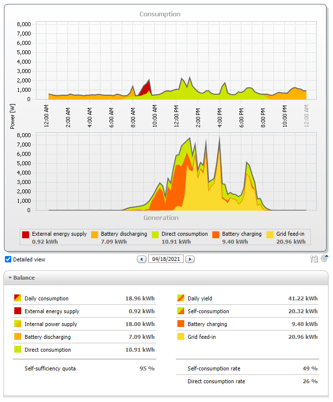

liegebeestig schreef:Wat houdt je tegen om je omvormer te vervangen of er een bij te zetten en de panelen te verdubbelen (bijv vervangen door hogere wattpiek panelen)? Veel goedkoper dan een batterij alleszins.
Je zal véél meer winst maken met een kleine batterij, dan met extra panelen.
Het grote verbruik (in kW en in kWh) zit 'em in een piek 's morgens en een piek 's avonds. Die kan je niet of héél moeilijk opvangen met PV. Die kan je wel opvangen met wat batterij (bv 5kWh).

Niet akkoord. Wat extra pv op Oost of West in een scherpe hoek (50 gr ofzo) zorgt voor een scherpe lijn omhoog bij de start van de dag en de zon, of op einde van de dag krijg je langer hoger vermogen.

En wat als je uw ontbijt nuttigt vóór die scherpe lijn?
Wat als je niet op O/W kan oriënteren?
Met een batterij als buffer, ben je veel flexibeler in wanneer je verbruikt tov opwekt.

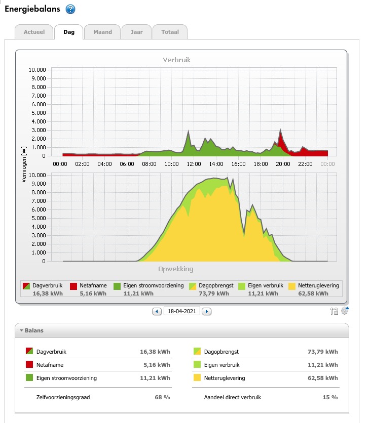

Nemen we als voorbeeld een installatie van 5000 Wpiek. En een standaardbatterij van 8 kWh.Met een verbruik zonder zonnepanelen van 15kWh per dag. Bij gans de dag zon, van februari tot einde oktober produceert een dergelijke installatie een overschot van minimum 10 kWh. In de 'goede' maanden mei tot augustus stijgt dat zelfs tot 25 kWh/dag.
Nemen we 5 zonnige dagen na elkaar. Op het einde van de eerste dag is er bij een productie van 25 kWh een overschot van 10 kWh, waarvan 8 in de batterij werd opgeslagen. Als men dan die 8 kWh tijdens de nacht niet opsoupeert, dan zal de batterij bij het krieken van de tweede dag nog steeds vol zijn. Een verhaaltje dat herbegint de volgende dag en de volgende dagen. Ofte dan zou men op 5 dagen 8 kWh hebben uitgespaard, en geen armtierige Wat meer. Ofte een 'winst' van 0,25x8= 2 €.
Kortom, de ongelukkige bezitters van een batterij zullen nu moeten rekenen, herberekenen, plannen en herplannen. Dus precies het tegenovergestelde van wat flexibiliteit zou moeten zijn. En hoe men het ook wille draaien of keren, het rendement van een dergelijk systeem is dermate laag dat er nooit ofte nimmer de investeringen ervan kunnen gerecupereerd worden.

Mijn uitganspunt is dat er in de periode maart --> eind oktober een aantal periodes zijn waarin de zon dagelijks onafgebroken schijnt. Dat lijkt mij duidelijk te zijn, dus blijkbaar bent u hier met een verborgen agenda.
Maar goed, om de verkoperspraatjes voor eens en altijd te ontkrachten zullen we ingaan op uw flexibel schema.
Nemen we weer de installatie van 5000Wpiek (jawel, mijn installatie), met een veronderstelde aanschaf van een batterij met 8kWh capaciteit.
Kostprijs (zie de energids):
Batterijen: 8x600= 4800 €
Installatie: 1000 €
Nieuwe omvormer + accessoires: 2000 € (werkelijk het minimum minimorum)
Totale kostprijs: minimaal 7800 € (mamma mia!)
Opbrengst:
We gaan uit van uw veronderstelling uit het ongerijmde, en nemen aan dat men in de periode maart --> oktober dagelijks zo maar eventjes 8 kWh kan opslaan en 's nacht flexibel opbruiken.
Er zijn in die periode 273 dagen. Nemen we een prijs aan van 0,26 € pe kWh. Dan zou men jaarlijks 273x,026= 70,98 € uitsparen. Maar dat bedrag moet verminderd worden met het wegvallen van de terugverdienvergoeding, want wat opgeslagen wordt in de batterij kan immers niet verkocht worden aan de leverancier. Aan de courante 0,044 € terugverdienvergoeding, 273x,0,44 = 12,01 €.
Dus in deze ongerijmd optimistische voorstelling van zaken wordt de jaarlijkse opbrengst 70,98-12,01= 58,57 € . Maar in werkelijkheid zal het eerder 40 à 50 € zijn natuurlijk.
Ofte een investering van 7800 € zou een jaarlijks theoretisch "rendement" opleveren van 58,57 euro. Men zal dus al goed gek moeten zijn om tot een dergelijke investering te willen overgaan.
De energids stelt het enigzins anders voor, namelijk dat men in de huidige omstandigheden 0,49 € per kWh zou moeten afdokken voor de eigen geproduceerde elektriciteit (i.p.v. 0,26 € /kWh). Maar het blijft duidelijk dat het om gekkenwerk gaat.

Ik heb hier een pak offertes van netto €7K tot €10K en telkens voor 4-5kWp én 10+kWh.
Zoals hierboven gepost door mensen met een PV installatie zetten ze op een maand toch nog veel op het net én halen ze er ook nog wel wat af:
- op het net: wat je niet op dat moment kan verbruiken (er is veel zon, maar weinig verbruik)
- van het net: wat je op dat moment nodig hebt, maar niet opwekt -> wolk, te vroeg op de dag, te laat op de dag, meer verbruik dan dat je kan opwekken (5k opwekken, 8kW verbruik)
In al die scenario's komt de batterij ter hulp natuurlijk. Je zal minder op het net zetten, want wat je niet verbruikt gaat (eerst) naar de batterij én je zal minder van het net trekken, want wat je niet opwekt kan je nog (een tijdje) uit de batterij halen.
Dus de link die je geeft: het cijfermateriaal klopt niet. Als je begint met fout cijfermateriaal kan de conclusie niet anders dan verkeerd zijn.
Waarmee ik evenmin gezegd wil hebben dat iedereen maar batterijen moet plaatsen "tegen de sterren op".
In een offerte met Alpha ESS batterijen betaalde ik €2,8K extra voor 5,8kWh extra batterij.
