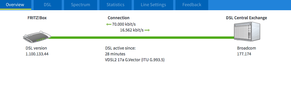

Hallo iedereen,
Ik ben helemaal nieuw bij de Fritz!Box. Ik kocht een 3490 omdat ik eind deze maand over stap van Proximus naar EDPnet.
Ondertussen ben ik mijn nieuwe aanwinst al eens aan het testen om een vlotte overstap te verzekeren.
So far so good, al heb ik wel nog een kleine vraag. Is het normaal dat ik via auto update enkel tot Fritz!OS 06.52 geraakt?
Is dit te wijten aan de instellingen van Proximus en zal ik bij EDPnet wel naar recentere versies kunnen via auto update?
Of moeten deze door een of andere mysterieuze reden manueel gebeuren?
Verder nog even mijn waarden:
Max. DSLAM throughput kbit/s 100000 20000
Attainable throughput kbit/s 134089 21447
Current throughput kbit/s 99998 19999
Latency fast fast
Impulse Noise Protection (INP) 43 42
G.INP on on
Signal-to-noise ratio dB 15 6
Bitswap off on
Line attenuation dB 7 6
Profile 17a
G.Vector full full
Carrier record A43 A43
Ik probeer via het forum zo goed mogelijk te ontdekken voor wat alles staat
Aangezien ik op 100/20 sta neem ik alleszins aan dat ze niet al te slecht zijn
Alvast bedankt!

6.52 is de laatste goedgekeurde versie van Proximus, dus dat is inderdaad normaal. En aangezien edpnet aangewezen is op Proximus voor de whitelist zal je ook bij hen op 6.52 blijven.
De lijnwaarden zijn uitstekend!

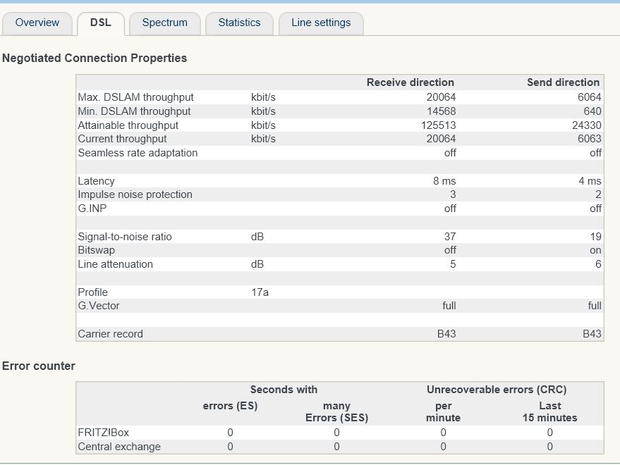

Een week geleden verhuisde ik naar een nieuwe woning in een nieuwe wijk. Ik vroeg om mijn abonnement (start) te behouden op mijn nieuw adres.
De technische aansluiting verliep snel, dit gebeurde afgelopen maandag. De wijkkast waarop ik aangesloten ben staat zichtbaar op zo'n 80 meter (bevestigd door de proximus technicus).
Afgelopen maandag had ik een snelheid van zo'n 17 Mbps, dat wijzigde niet meer ...
Er zit vectoring op de aansluiting (in tegenstelling tot mijn vorig adres maar daar haalde ik vlot 57 Mbps ...). Komt er nog een automatische verhoging aan of dien ik contact op te nemen ?

Nog minstens 3 dagen wachten tot de automatische verhoging. Als je op 30 juli nog op 17 Mbps zit, bel dan eens naar de automatisch lijntest op 0800 22 424 en geef je lijnnummer door.
- Berichten: 19079
- Bedankt: 3928 keer
- Recent bedankt: 14 keer

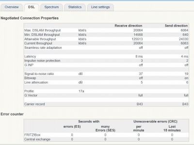

20/6 is normaal het start profiel (zonder vectoring) voor zone 2.
Maar je lijnwaarden (attainable max van 125 mb zonder vectoring, attenuation 5dB) doen toch wel vermoeden dat je in zone 1 zit, waarvan het startporofiel (zonder vectoring) 30/10 zou moeten zijn.
Je zou eens de lijntest (TBF) kunnen doen via 0800 22424
- - met vectoring zou je op 70/20 moeten starten
- zonder vectoring zou je op 30/10 moeten starten

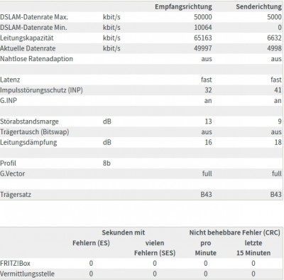

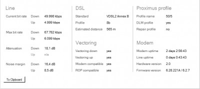

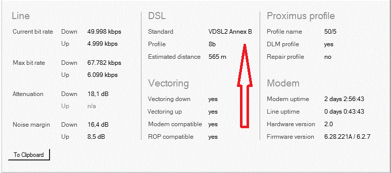

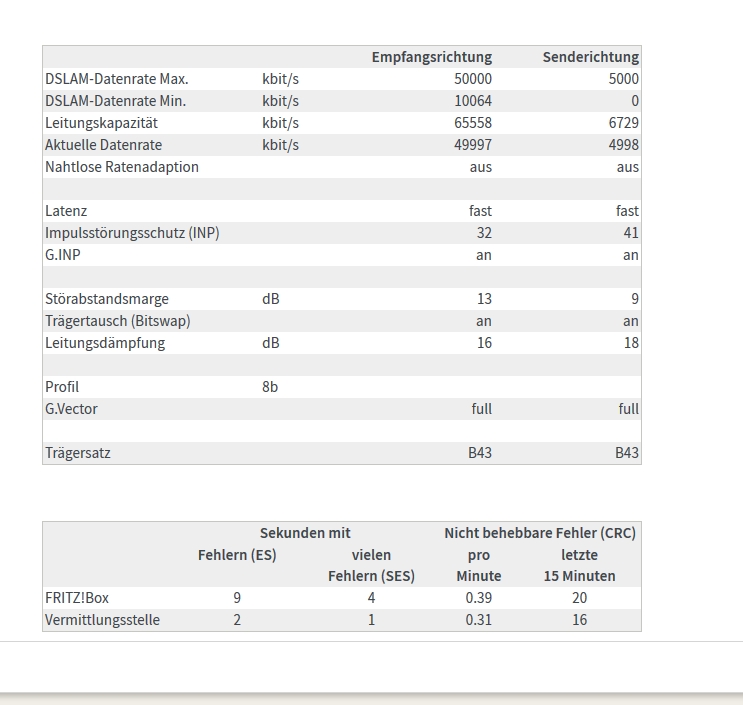

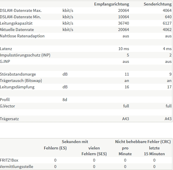

Ik had de 7490 International met 20.000 dan proximus de Vectoring ingeschakeld en ik kreeg eerst 30.000, na 2 weken 40.000
Na enige tijd heb ik fouten opgemerkt die ik in de Fritz 7490 kon zien en ik werd teruggezet naar 30.000.
Enkele keren per dag had ik een synchronisatieverlies en werd een reparatieprofiel van 7000 geïnstalleerd.
Toen ik de Fritzbox uitwisselde tegen de BBox 3 en na een paar dagen zonder fouten nu 50.000 zijn, DLM activ
Fritz box 7490 International met de Firmware België 6.31, 6.52 en 6.83 oude DSL drivers gebruikt
De Fritzbox loopt echter ook zonder problemen z.Z in Duitsland bij een 50.000 VDSL zonder Vectoring.
In het BBox 3 tool zie ik dat het betekent
Standaard VDSL 2 Annex B
Is nu de BBox bijlage B maakt, mijn Fritz stond op Annex A
Hoe vind ik de fout
Hoe vind ik de fout

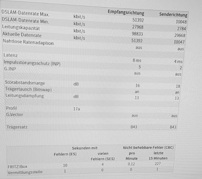

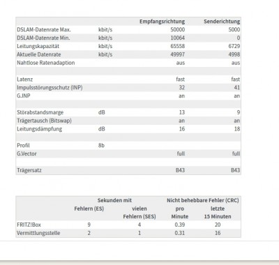

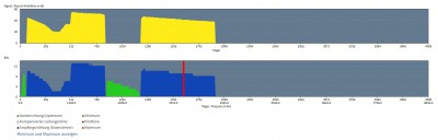

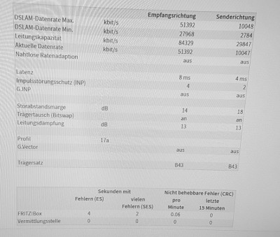

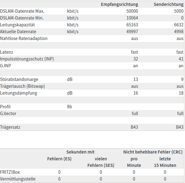

Mijn vriend heeft ook een 7490 met VDSL 50.000 zonder vectoring, die in de laatste vier weken had geen vergissing.
Nu moet hij mijn 7490 en na 2 dagen de eerste fouten optreden, een warmte probleem zou kunnen zijn, zal zitten keer testen met AVM in verband
De foto's zijn van mijn Box maar de verbinding in Duitsland

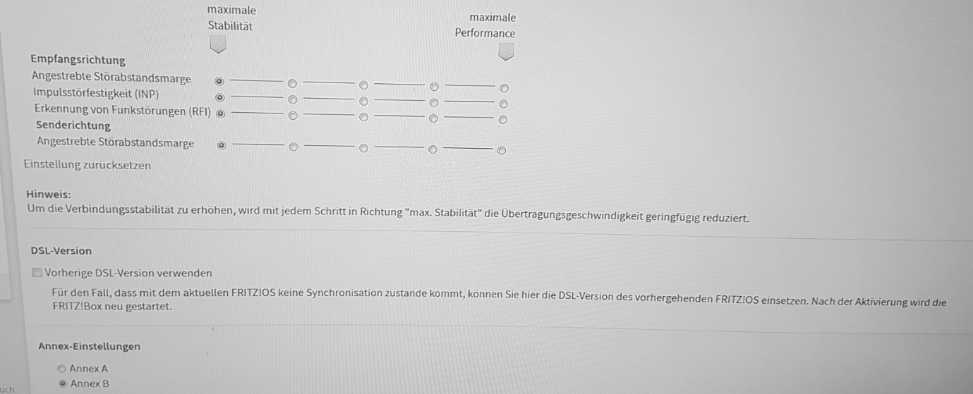

zelfs als alle controles zijn ingesteld op minimum er fouten zijn
- Berichten: 19079
Sorry, de vertaling met Google zijn toch van bedenkelijke kwalitiet, en soms totaal onduidelijkHaribo schreef:Translated with Google
Misschien de oorspronkelijke tekst ook posten?
Het Duitse VDSL2 netwerk is toch wel heel verschillend dan het Belgische, het is dus moeilijk te vergelijken en conclusies te trekken.Haribo schreef:De foto's zijn van mijn Box maar de verbinding in Duitsland
Deze instelling is volgens mij compleet nutteloos.Haribo schreef:zelfs als alle controles zijn ingesteld op minimum er fouten zijn
Deze zijn alleen nodig, indien je een zeer onstabiele lijn hebt (vele onderbrekingen of re-syncs), met andere woorden: als je SNR rond de 6dB ligt (= borderline). Hiermee kan je dan de "target" SNR iets verhogen (m.a.w. snelheid verlagen), zodat de lijn terug stabiel wordt.
In de screenshot hierboven is dit niet het geval (sync snelheid 51 mbps / max attn 98 mbps): je zit dus volledig in het stabiele gebied, de schuivers zullen hier geen invloed hebben.

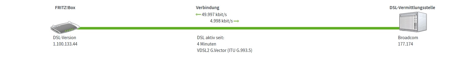

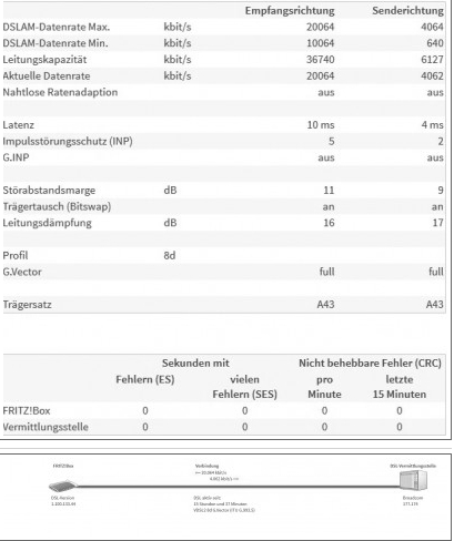

OK philippe_d, leider kann ich kein niederländisch, deshalb nun in deutsch
Die Fritz 7490 ist nun 2,5 Jahre alt und ist eine 7490 International da ich in Belgien wohne.
In den letzten Wochen ist mir aufgefallen das öfters Fehler in der Fritz Box angezeigt wurden aber ich hatte keinerlei Probleme.
Dann wurde mein VDSL mit Vectoring beglückt und ich bekam anstatt 16.000/ 20.000 nun erstmal 30.000 später sogar 40.000
Nach einiger Zeit gab es mehrmals am Tag Sync Verlust da viele Fehler in der Box zu sehen waren und meine Leitung wurde wieder auf 30.000 runter gesetzt.
Daraufhin habe ich die BBox 3 angeschlossen und es war alles in Ordnung, mehrere Tage beobachtet aber keine Fehler.
Da ich aber die Fritzbox in Betrieb haben wollte, auch wegen dem Gastzugang, habe ich ein Recovery auf die belgische 6.52 ( alt war es die 6.83 mit alten Treiber aktiviert) gemacht und die Box wieder angeschlossen.
Das ging einige Stunden gut, dann traten wieder Fehler, es gab einige Sync Verluste und die Box startete neu, letztendlich wurde von Proximus ein Reparaturprofil ein gespielt (7000)
Daraufhin habe ich die BBox 3 wieder installiert, die 080022424 angerufen,danach wurde ich wieder auf 30.000 gesetzt, 2 Tage später sogar auf 50.000
Bisher läuft die BBox3 ohne Probleme
Dann habe ich die Fritzbox meinen Freund gegeben der die an seinem VDSL Anschluss in Deutschland angeschlossen hat und dort hat sie nach 2 Tagen auch Fehler angezeigt, siehe die obigen Bilder
Wie soll ich die Fritzbox testen?
BBOx 3 sagt Annex B, die Fritz auch auf Annex B stellen , normal doch Annex A?
- Berichten: 6460
- Bedankt: 2047 keer
- Recent bedankt: 9 keer

Habe auf die Fritz nun die belgische 6.52 mit Annex B und werde sie irgendwann mal anschließen
Hebben de Fritz nu de Belgische 06.52Annex B en ik zal verbinden op een gegeven moment

Ich verstehe dein Problem nicht.Haribo schreef:Nach einige Minuten waren die Fehler wieder da, dann BBOX3 angeschlossen alles OK
Dein Box lauft einwandfrei, aktuelle Datenrate 50/5, Leitungskapacität 65/7, SNR 13/9
So far so good
Einige Fehler machen nichts aus ...
Der B-box3 macht bestimmt auch Fehler, aber Du siehst diese einfach nicht
Ik begrijp het probleem niet
Deze FritzBox loopt stabiel (sync 50/5, max attainable 65/7, SNR 13/9
Die paar foutjes maken toch niets uit.
De b-box 3 zal ook wel fouten hebben, maar je ziet deze gewoon niet op de web interface ?

Als ik de data uit de FB zie, moet ik phillipe_d bijtreden en zie ik inderdaad ook geen probleem. 50000/5000 is normaal. Die 5000 upload is zelfs al heel krap.
Wenn ich die Daten aus dem FB sehen, schließe ich mich mit phillipe_d und in die Tat sehe ich kein Problem. 50000/5000 ist normal. Das 5000-Upload ist auch sehr eng.

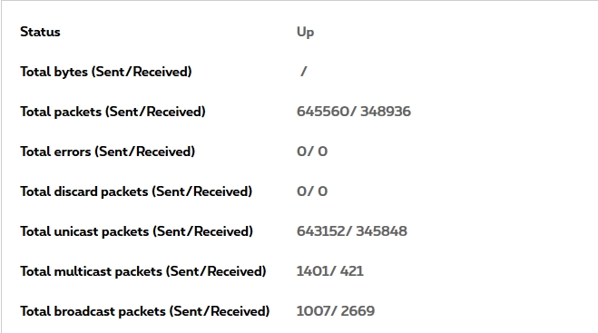

In de Bbox zie ik geen fouten en als de Fritz box 7490 is aangesloten, kom ik na een korte tijd op een reparatieprofiel set.
Ik heb Proximus Start met maximaal 50000
In der Bbox sehe ich keine Fehler und wenn die Fritzbox 7490 angeschlossen ist werde ich nach kurzer Zeit auf ein Repairprofil gesetzt.
Ich habe Proximus Start mit max 50000
- petrol242
- Berichten: 4369
Du kannst doch nicht eine "fehler" shen in die Bbox? Da is keine option fur das. Wie wessen sie das dahr ist eine oder mehre fehler?
Ich glaube da ist eine firmware in deinen fritzbox das is nicht auf dem "whitelist" von Proximus.
Ist belgische Firmware 6.52 und in der Bbox sehe ich die Fehler unter Ethernet pro Port.
Ich habe versucht belgische Firmware 6.31, 6.52 und 6.83 mit alte Treiber
Nach einiger Zeit Proximus setzt VDSL auf fallback profile (7000/512 Kb/s)
Is Belgian firmware 6.52 en het Bbox zie ik de fout van Ethernet per poort.
Ik probeerde Belgische firmware 06.31, 06.52 en 6.83 met oude driver
BBox 3 Lan Port 4

Ik heb dan maar zelf een lijntest gestart want er kwam geen schot in de zaak. Na de lijntest kreeg ik zo'n 46 MB, die heeft dus zijn werk gedaan.philippe_d schreef:20/6 is normaal het start profiel (zonder vectoring) voor zone 2.
Nu is dat snel genoeg voor mijn zaken maar blijf het raar vinden dat ik nu met vectoring en dicht bij rop toch 10 MB trager surf dan op mijn oude adres zonder vectoring. Heeft men Internet start soms verder dicht geknepen net in mijn verhuisperiode (midden juli) ? Want ik lees op de site dat start max. 50 is ... ?

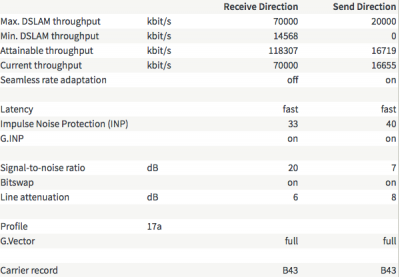

Megabit is Mb, grote M en kleine b. Kleine m staat voor milli ipv mega, grote B staat voor byte ipv bit. Dat effe ter info.fredo66 schreef:Nu is dat snel genoeg voor mijn zaken maar blijf het raar vinden dat ik nu met vectoring en dicht bij rop toch 10 MB trager surf dan op mijn oude adres zonder vectoring.
Daarnaast zou je nu gestart zijn aan 50/6 als ik het goed heb, waarbij je middels vectoring kans maakt om te klimmen tot 100/20 wanneer de DLM passeert. Al bij al een rooskleurig vooruitzicht.
Het verschil is waarschijnlijk dat de lijntest bij jou G.INP heeft ingeschakeld.
Dat is bij mij indertijd ook gebeurd: ik had eerst een BBOX2, waarna die ik verving door een Fritz!Box 7360v2 en ervan uitging dat die meteen zou synchroniseren met vectoring aan, maar nee, die stond uit, waardoor ik weer maar op 70/10 of 60/10 synchte. Na een lijntest stond G.INP echter meteen aan, waardoor mijn FB synchte op 70/20; nadien kwam DLM langs en gaf mij prompt 100/20. Wie ister ier nen happy camper.
