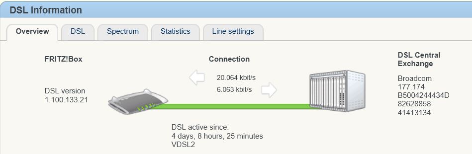

Een week geleden verhuisde ik naar een nieuwe woning in een nieuwe wijk. Ik vroeg om mijn abonnement (start) te behouden op mijn nieuw adres.
De technische aansluiting verliep snel, dit gebeurde afgelopen maandag. De wijkkast waarop ik aangesloten ben staat zichtbaar op zo'n 80 meter (bevestigd door de proximus technicus).
Afgelopen maandag had ik een snelheid van zo'n 17 Mbps, dat wijzigde niet meer ...
Er zit vectoring op de aansluiting (in tegenstelling tot mijn vorig adres maar daar haalde ik vlot 57 Mbps ...). Komt er nog een automatische verhoging aan of dien ik contact op te nemen ?
- Berichten: 6244
- Bedankt: 1975 keer
- Recent bedankt: 7 keer
Nog minstens 3 dagen wachten tot de automatische verhoging. Als je op 30 juli nog op 17 Mbps zit, bel dan eens naar de automatisch lijntest op 0800 22 424 en geef je lijnnummer door.

20/6 is normaal het start profiel (zonder vectoring) voor zone 2.
Maar je lijnwaarden (attainable max van 125 mb zonder vectoring, attenuation 5dB) doen toch wel vermoeden dat je in zone 1 zit, waarvan het startporofiel (zonder vectoring) 30/10 zou moeten zijn.
Je zou eens de lijntest (TBF) kunnen doen via 0800 22424
- - met vectoring zou je op 70/20 moeten starten
- zonder vectoring zou je op 30/10 moeten starten

Ich verstehe dein Problem nicht.Haribo schreef:Nach einige Minuten waren die Fehler wieder da, dann BBOX3 angeschlossen alles OK
Dein Box lauft einwandfrei, aktuelle Datenrate 50/5, Leitungskapacität 65/7, SNR 13/9
So far so good
Einige Fehler machen nichts aus ...
Der B-box3 macht bestimmt auch Fehler, aber Du siehst diese einfach nicht
Ik begrijp het probleem niet
Deze FritzBox loopt stabiel (sync 50/5, max attainable 65/7, SNR 13/9
Die paar foutjes maken toch niets uit.
De b-box 3 zal ook wel fouten hebben, maar je ziet deze gewoon niet op de web interface ?

Als ik de data uit de FB zie, moet ik phillipe_d bijtreden en zie ik inderdaad ook geen probleem. 50000/5000 is normaal. Die 5000 upload is zelfs al heel krap.
Wenn ich die Daten aus dem FB sehen, schließe ich mich mit phillipe_d und in die Tat sehe ich kein Problem. 50000/5000 ist normal. Das 5000-Upload ist auch sehr eng.

Du kannst doch nicht eine "fehler" shen in die Bbox? Da is keine option fur das. Wie wessen sie das dahr ist eine oder mehre fehler?
Ich glaube da ist eine firmware in deinen fritzbox das is nicht auf dem "whitelist" von Proximus.
Ist belgische Firmware 6.52 und in der Bbox sehe ich die Fehler unter Ethernet pro Port.
Ich habe versucht belgische Firmware 6.31, 6.52 und 6.83 mit alte Treiber
Nach einiger Zeit Proximus setzt VDSL auf fallback profile (7000/512 Kb/s)
