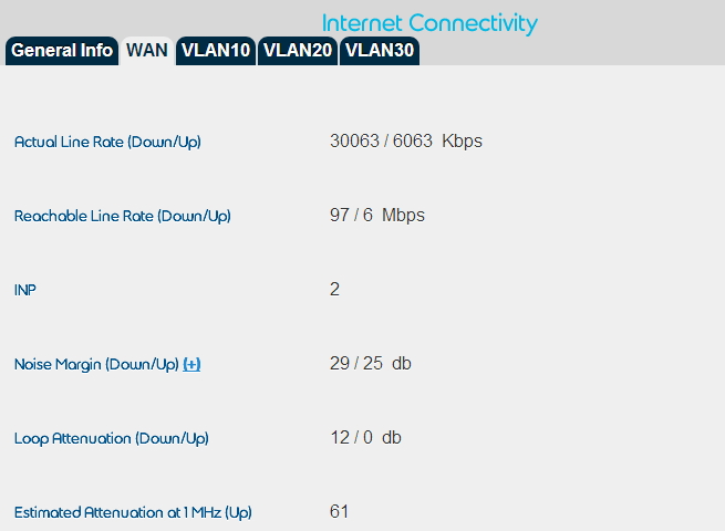

Ik zit in hetzelfde schuitje (maar als klant bij dommel). Mijn lijnwaarden:
Ik blijf echter ook op 30mbit steken
Max. DSLAM throughput kbit/s 30064 6064
Min. DSLAM throughput kbit/s 14568 640
Attainable data rate kbit/s 117979 14632
Current throughput kbit/s 30079 6048
Latency 8 ms 5 ms
Impulse Noise Protection 3 2
G.inp off off
Signal-to-noise ratio dB 30 14
Bitswap on on
Line attenuation dB 2 127
Profile 17a
G.Vector off off
Carrier record V43 V43

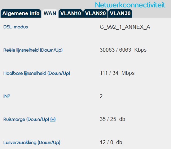

VDSL tool werkt hier helaas niet maar hierbij toch de waarden uit de BBOX2.
downstream: 30176
upstream: 2047
training marge: 20.6dB
DLM is actief geweest in augustus 2013, bevestigd door EVA destijds.
Lijkt me toch ook dat deze lijn stukken hoger kan, afstand was ergens tussen de 300 en 400m volgens BGC technieker destijds.

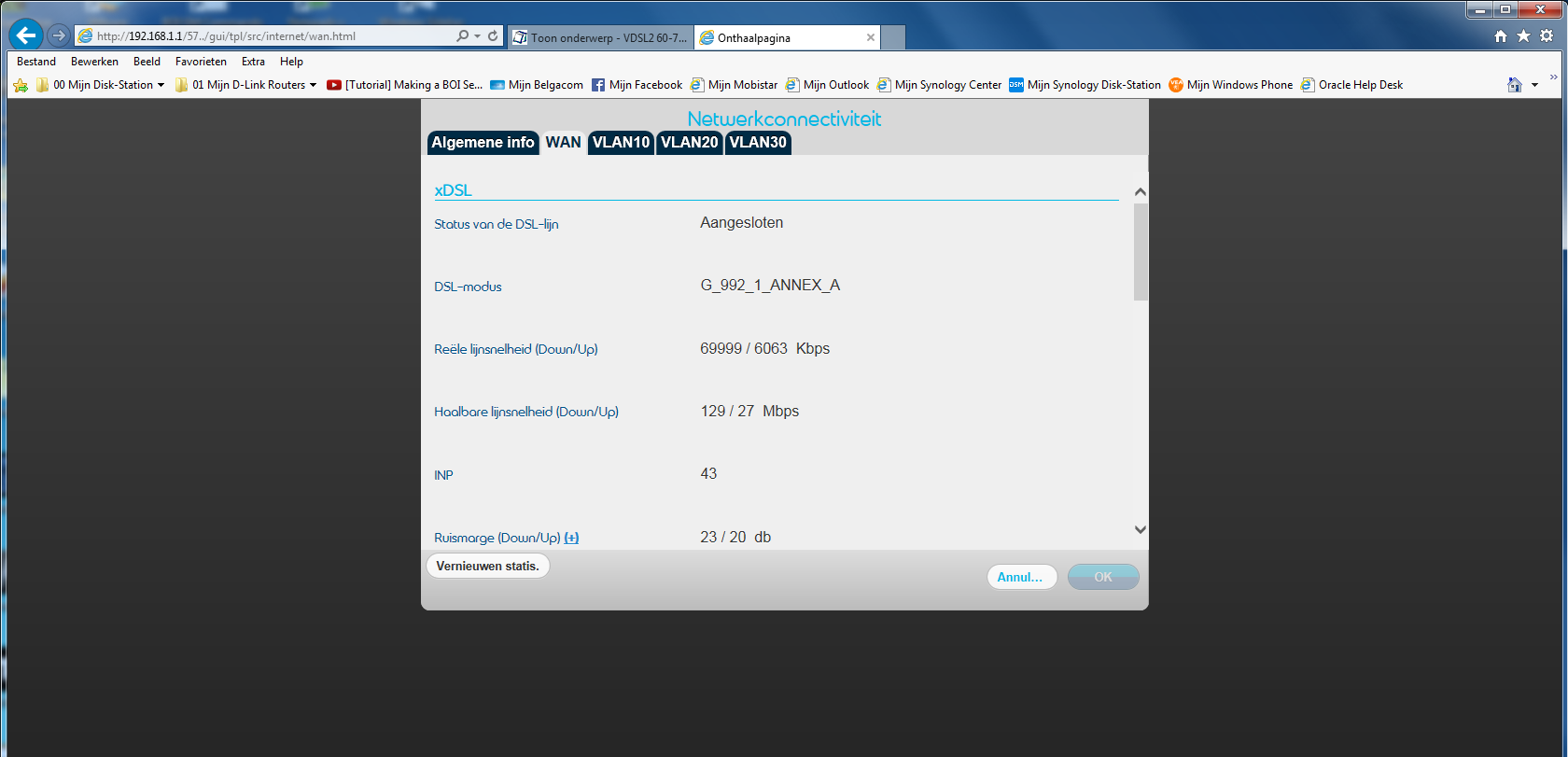

a) Alleen een vectored lijn haalt zulke mooie snelheden, toch?- reële snelheid (down/up): 69999/6063 kbps
- haalbare snelheid (down/up): 129/127 Mbps
- SNR down/up: 23/27 dB
b) De 69999/6063 is typisch voor het vectored line profiel ...
Zie ook deze post met een vergelijking tussen een 70/6 profiel voor en na vectoring.
