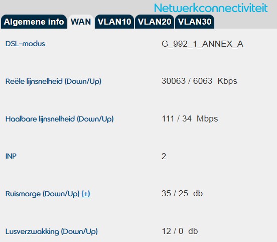

Same here. Heb het eerlijk gezegd al opgegevenMrLightBulp schreef:Man Man hoe komen jullie toch op zulke hoge profielen.
Mijn lijn zou fysiek 70mbits moeten aankunnen volgens kennissen bij belgacom.
Maar toch zit ik nog steeds op 30Mbits.
Het is hier een gloednieuwe lijn en straat en al van Juni 2013 heb ik hier een bbox3 staan.
Mijn PPPoE is wel geïnitieerd vanaf mijn achterliggende router.
Heb nu al verschillende keren die lijn test gedaan + 3 a 4 weken wachten + zonder stroomonderbreking van de bbox3.
en nog steeds noppes.
Ik denk dat ik tussen oktober en november heel even op een 50mbits profiel heb gezeten maar door een langdurige stroom onderbreking ik nu terug op 30
Krijg er stilaan genoeg van.

Ik zit in hetzelfde schuitje (maar als klant bij dommel). Mijn lijnwaarden:
Ik blijf echter ook op 30mbit steken
Max. DSLAM throughput kbit/s 30064 6064
Min. DSLAM throughput kbit/s 14568 640
Attainable data rate kbit/s 117979 14632
Current throughput kbit/s 30079 6048
Latency 8 ms 5 ms
Impulse Noise Protection 3 2
G.inp off off
Signal-to-noise ratio dB 30 14
Bitswap on on
Line attenuation dB 2 127
Profile 17a
G.Vector off off
Carrier record V43 V43

Heb je al geinformeerd of DLM wel actief is? Die lijn zou 70Mbit moeten aankunnen lijkt mij op eerste zicht?
- silentkiller
- Berichten: 627
- Locatie: Limburg
- Bedankt: 105 keer
Dat lijkt mij ook..
Zoals ik het begrepen heb, kan dommel zelf niet zien of DLM actief is?
Ik denk dus niet dat dommel voor mij bij belgacom gaat polsen gezien alles netjes werkt.. Of heb ik het mis?

VDSL tool werkt hier helaas niet maar hierbij toch de waarden uit de BBOX2.
downstream: 30176
upstream: 2047
training marge: 20.6dB
DLM is actief geweest in augustus 2013, bevestigd door EVA destijds.
Lijkt me toch ook dat deze lijn stukken hoger kan, afstand was ergens tussen de 300 en 400m volgens BGC technieker destijds.

28/4 gebeld naar het 0800 nummer gebeld
13/5 22:06 => wegvallen sync, erna terug 30mbit
14/5 04:33 => wegvallen sync, erna terug 30mbit
27/5 20:50 => wegvallen sync, erna terug 30mbit
Ik vreesde dus een beetje of DLM dat zou vergeven maar:
28/5 02:36 => wegvallen sync, erna 50mbit!
Signal-to-noise ratio gezakt met 6 dB (naar 24). Ik vermoed dat 70mbit er dus snel aankomt.
Het geduld heeft geloond

Vroeger zat ilk op een 70mb/s profiel.Mijn telefoonlijn is twee maanden geleden hersteld.
Na 1 maand kwam ik terug op een 50mb/s profiel.Tot hiertoe geen verhoging meer.
Zou mijn telefoonlijn geen verhoging meer aankunnen?
Max. DSLAM throughput kbit/s 0 0
Min. DSLAM throughput kbit/s 0 0
Attainable throughput kbit/s 86101 17016
Current throughput kbit/s 50200 6048
Latency 6 ms 5 ms
Bitswap off on
Impulse Noise Protection 3.0 2.0
Signal-to-noise ratio dB 15 17
Line attenuation dB 9 102

Hi all,
Ik heb er de brui aangegeven.
Telkens ik aan de 50 of 70mbit profiel geraak (na 5 weken wachten na het uitvoeren een lijntest) valt hij terug op 30mbits.
dan moet ik weer een nieuwe lijntest doen en duurt het weer even lang en heb ik maar 1 week volle geniet van 50 of 70 mbits en nadien valt ie telkens terug naar 30mbits.
De dB waarden en RTT zijn allemaal perfect om een 70mbits lijn te pakken te krijgen.
Ik heb zelfs een persoon die intern tewerkgesteld staat als dslam technieker, en kon mij bevestigen dat mijn lijn zelfs klaar is voor hoger dan 70 indien Belgacom ooit de snelheid zou opvoeren.
Na een jaar betalen voor 50mbits and krijgen van 30mbits ben ik het beu.
Ondertussen bied telenet al een lijnsnelheid aan om en bij de 150 mbits up and 10 mbits down aan een iets hogere prijs.
Volgende week komt telenet langs met een modem-only setup.
Belgacom heb ik nu officieel een laatste kans gegeven en blijkbaar zijn ze nog altijd niet zoals het zou moeten zijn.
wel een heel vriendelijke service, maar technisch

Nee, want dan zou je met een bbox3 en jouw lijnwaardes direct een 70/6 profiel krijgen.

qless schreef:Nee, want dan zou je met een bbox3 en jouw lijnwaardes direct een 70/6 profiel krijgen.
hopelijk fase II vectoring ??
Plotseling een sterke verhoging van de noise margin van 29 naar 35 db en verhoogde haalbare lijnsnelheid naar 111 / 34 Mbps
Toch verwonderlijk dat na 2 jaar nog steeds een 30 / 6 Mbps profiel. DLM is nooit actief geweest.

Misschien eens een automatische lijntest uitvoeren? Dit lijkt vectoring maar geeft een niet-vectoringprofiel. En als het niet-vectoring is, zou 70/6 met DLM zeker moeten kunnen. Ik zou een lijntest doen, slechter dan 30/6 zal het zeker nooit worden.
