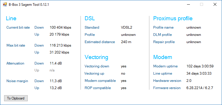

Ik heb sinds gisteren een BBOX3 'gekregen', de 10 jaar oude BBOX2 begon kuren te verkopen (internet viel af en toe weg voor enkele minuten, vermoedelijk dropte ie zijn lijn en/of rebootte ie om weet ik veel welke reden). Hopelijk is deze wat stabieler. Wel jammer dat ze de interface zo hebben dichtgetimmerd =(
Anyway, het programma kan dus schijnbaar ook overweg met een spliksplinternieuwe modem:
(jaja, lag misschien al 3 jaar onderaan in de kast, laat me aub de illusie =)
'k Heb zo het vermoeden dat de centrale nog wat moet wennen aan het nieuwe toestel, maar er zit schijnbaar wel potentie in. Hup-hup DLM!! =) M'n BBOX2 haalde ongeveer 30/5(?) meen ik mij te herinneren, abonnement is "InternetMaxi", dat is euh, 50/5 zeker ? MyProximus vertelt mij dat het zo oud is dat ze het niet meer kunnen tonen, wth ?? =)
Nogmaals dank!
PS: Straks eens naar de source kijken, meer uit nieuwsgierigheid dan wat anders hoor... spreek wel mondje c# maar ga niet beweren dat ik het beter kan =) Als ik al iets zou toevoegen dan is het een refresh-button (F5) en/of een back-button =)

Software Version 6.28.221A
GUI Version 6.2.7
Hardware Version 2.1
B-Box 3 Sagem Tool v0.12.1
Device: B-Box 3 Sagem
Downstream current bit rate: 16,550 kbps
Upstream current bit rate: 2,063 kbps
Downstream max bit rate: 57,419 kbps
Upstream max bit rate: 9,631 kbps
Downstream attenuation: 13.6 dB
Downstream noise margin: 29.9 dB
Upstream noise margin: 23.2 dB
Vectoring down: no
Vectoring up: no
ROP vectoring compatible: unknown
DSL standard: VDSL2
DSL profile: 8d
Estimated distance: 393 m
Proximus profile name: 16,5/2
Proximus DLM profile: unknown
Proximus repair profile: no
Nogmaals dank!
- Berichten: 19016
- Bedankt: 3906 keer
- Recent bedankt: 11 keer
De interpretatie van de cijfers uit de Bobox3 tool:deroby schreef:'k Heb zo het vermoeden dat de centrale nog wat moet wennen aan het nieuwe toestel, maar er zit schijnbaar wel potentie in. Hup-hup DLM!! =) M'n BBOX2 haalde ongeveer 30/5(?) meen ik mij te herinneren ...
- Je zit in zone 3, op een niet-vectoring profiel (16,5/2).
- Jouw oude b-box2 kan onmogelijk 30/5 gehaald hebben, gezien dit een vectoring profiel is, en de b-box2 geen vectoring ondersteund. Het maximum in zone 3 is dus voorlopig 30/4
- Jouw ROP doet nog geen vectoring, van zodra DLM zijn werk doet, zal je tot 30/4 gaan.
- Van zodra vectoring actief wordt op jouw ROP krijg je 30/5, wat DLM nog kan verhogen tot 60/5
Dit heeft niets met je abonnement te maken. Profielen hangen alleen af van de kwaliteit van jouw lijn (afstand, verzwakking)deroby schreef: ...abonnement is "InternetMaxi", dat is euh, 50/5 zeker ? MyProximus vertelt mij dat het zo oud is dat ze het niet meer kunnen tonen, wth ?? =)
Internet maxi is tegenwoordig 100/15 (beperkt door de sync van de modem).
Dan zal het idd 30/4 geweest zijn, meen mij alleszins ca 2.8MBps downloads te herinneren en 450k-ish uploads, maar dat laatste zal dan misschien wel wat rooskleurige herinnering zijn =)philippe_d schreef:De interpretatie van de cijfers uit de Bobox3 tool:deroby schreef:'k Heb zo het vermoeden dat de centrale nog wat moet wennen aan het nieuwe toestel, maar er zit schijnbaar wel potentie in. Hup-hup DLM!! =) M'n BBOX2 haalde ongeveer 30/5(?) meen ik mij te herinneren ...
Met 30/4 ben ik best blij. die 16 down is nog mee te leven, maar cloud opslag aan de huidige snelheid is wel vervelend lang wachten eer de files geupload zijn.philippe_d schreef: [*]Jouw ROP doet nog geen vectoring, van zodra DLM zijn werk doet, zal je tot 30/4 gaan.
[*]Van zodra vectoring actief wordt op jouw ROP krijg je 30/5, wat DLM nog kan verhogen tot 60/5[/list]
zie tabel
Dat besef ik, maar als het abbo 15/1 zegt maakt het waarschijnlijk niet uit of je modem 100/100 aankan ja of nee, veel meer dan 15/1 zal ie dan niet doen. Aangezien ik het niet (meer) kan opzoeken had ik geen idee wat InternetMaxi als 'functionele' limiet zou opleggen. Blij te horen dat het ruim boven de grenzen van de hardware zit en niet omgekeerd.philippe_d schreef:Dit heeft niets met je abonnement te maken. Profielen hangen alleen af van de kwaliteit van jouw lijn (afstand, verzwakking)deroby schreef: ...abonnement is "InternetMaxi", dat is euh, 50/5 zeker ? MyProximus vertelt mij dat het zo oud is dat ze het niet meer kunnen tonen, wth ?? =)
Anyway, bedankt voor de info!

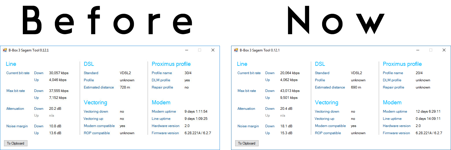

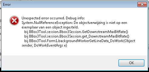

hallo. gebruik dat tooltje nu al een hele tijd. doet netjes zijn ding. tot voor kort.
sinds kort wilt het niet meer werken bij mij. krijg telkens een fout: ik heb recent mijn pc geupgrade van 32 naar 64 bit maar het rare is dat het hetzelfde doet op mn laptop. het heeft altijd perfect gewerkt en zover ik kan zien is er niks veranderd aan de bbox3:
GUI Version 6.2.7
Hardware Version 2.0
zijn er nog mensen bij wie het niet meer werkt? grtz
GUI Version 6.2.7
pyro85
- Berichten: 195
- Lid geworden op: 23 nov 2014, 10:18
- Bedankt: 126 keer
Deze fout komt voor als je lijnwaarden hebt die afwijken van bestaande profielen. Ik heb al een tijdje hetzelfde voor met mijn lijn, sinds een maand of zo heb ik blijkbaar een profiel van 100.404/20.179
Kan je even inloggen op je bbox, en kijken wanneer je lijn het laatst gesynchroniseerd heeft? Staat bij netwerkverbinding --> DSL uptime.
Kan het zijn dat de fout sinds dan is beginnen voorkomen?
Ik heb al een versie met een quick fix gemaakt voor mezelf, waarin dit opgelost is.

Er zijn wijzigingen gebeurd door proximus ivm de profielen. Het is een technisch verhaal maar het gaat om een aantal verschillende systemen.pyro85 schreef:Deze fout komt voor als je lijnwaarden hebt die afwijken van bestaande profielen. Ik heb al een tijdje hetzelfde voor met mijn lijn, sinds een maand of zo heb ik blijkbaar een profiel van 100.404/20.179![]()
Je hebt statische profielen voor non vectored rop's en dynamische voor op een vectored rop.
http://www.proximuswholesale.be/dam/cdn ... houtTC.zip
Je download die en daar zit het document :
WBA_VDSL2_Annex_2_Technical_Specifications_V14_withoutTC.pdf
Vanaf pagina 21
The Line Profiles highlighted in grey in this table will become effective as from 21/11/2016 with the
introduction of DLM on repair.
Het feit is nu in dit document en andere is dat er DLM zit als repair process zowel als up / download en dat je zonder een TBF na een repair terug op een normaler profiel kan komen.
Zitten ondertussen nu aan 10 blz profielen. Je zou kunnen checken of de rop vectored is dan val je op een categorie en dan tsja.
kijken naar de uptime zal niet meer lukken aangezien ik gisteren een maintenance'je gedaan heb(ge re-boot)
moet zeggen dat ze een maand of 2 terug gewerkt hebben aan het kastje en ik nu een veel betere speed heb etc.
die fout is echt recent. ik keek gereld is met het tooltje gewoon uit curieusitijd en recent krijg ik die fout.
maar blij te horen dat je al een fixje hebt. next update van de tool zal het wel werken dan. grtz
