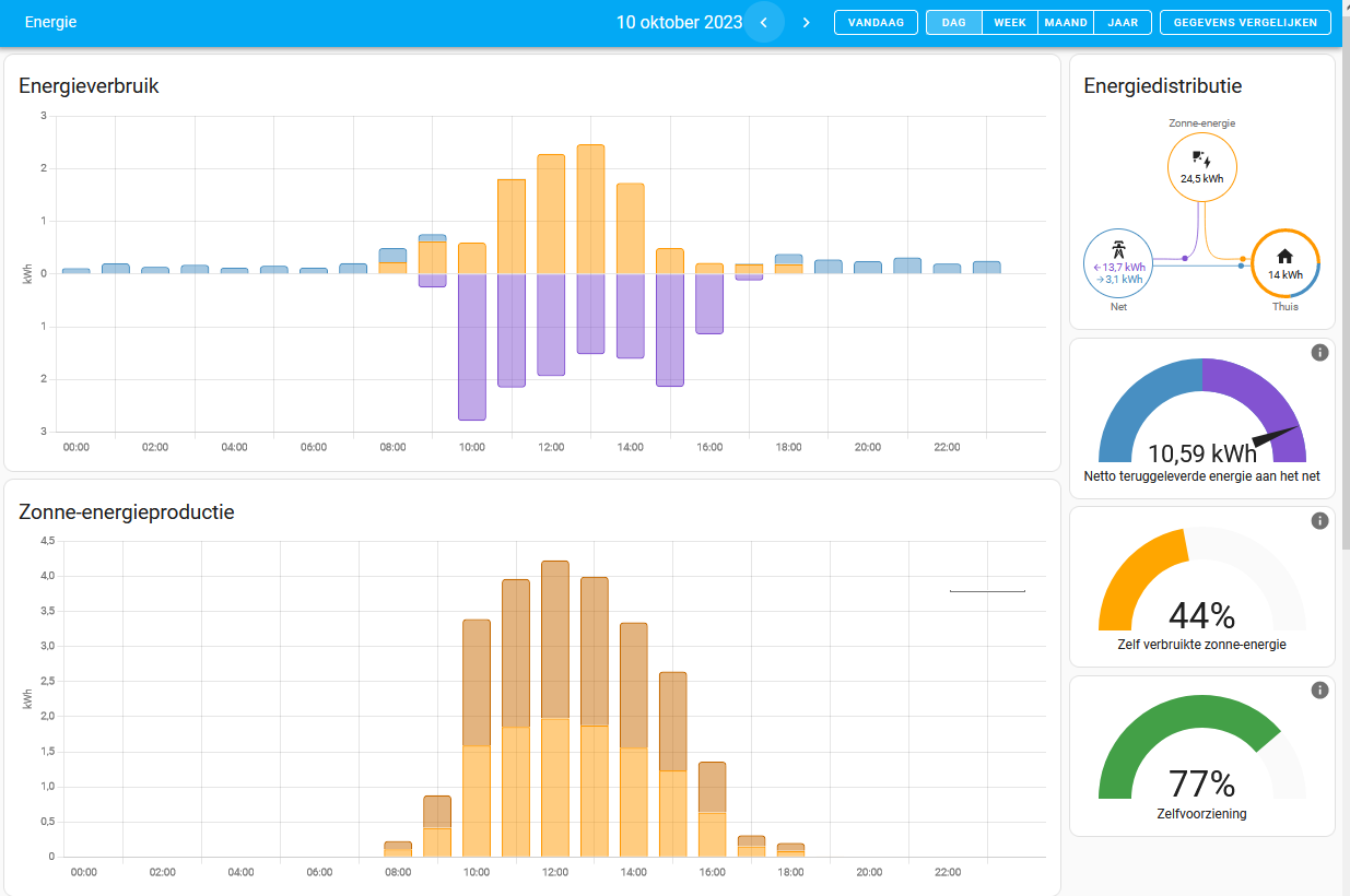

Beetje laat, maar ik heb een gelijkaardige integratie via HA werkend gekregen voor mijn Alfen single pro. Deze lees ik vervolgens uit via Node-red waar ik on the fly het vermogen kan aanpassen. Volgende stap is zelf sturen met zonnepanelen/piektarief via een Python scriptje.sky schreef: 20 sep 2023, 18:27Iemand dit werkende heeft gekregen in Home Assistant?leeyuentuen schreef: 12 sep 2023, 16:53 even bij toevoegen als men alfen gebruikt, er is een integratie die je kan gebruiken samen met home assistant.
zo kan men waarde aanpassen zonder ace installer of zonder myeve app op mobiel (die lastig te gebruiken is):
https://github.com/leeyuentuen/alfen_wallbox
Ik zie de card wel toevoegen onder integraties. Ik krijg dan een host, username, password scherm.
Maar geraak niet verder. Heb al user / xxxxx als paswoord geprobeerd en ook de Post / xxxx van de ACE installer.
Geen van beide lukt.
Ik heb me hierop gebaseerd: https://community.home-assistant.io/t/a ... red/477274
Vreemd genoeg had ik enkel het IP van de laadpaal nodig om alles te kunnen! Lekkere vulnerability maar wel makkelijk

Mijn PV geven toch op zonnige herfstdagen (zoals we hadden in eerste helft october) regelmatig >3.5 kW
Goed om te weten, dus beter 12A laden dan 8A laden?honda4life schreef: 23 okt 2023, 17:08 Ook niet vergeten dat trager laden ook grotere verliezen hebben (batterij langer op de juiste temperatuur houden)
Zou ik toch kunnen instellen in HA: voorbeeld van zodra 5min > 3.5kW gaat de laadpaal uithonda4life schreef: 23 okt 2023, 17:08 Piekverbruik ja (in hoeverre je naar het einde van het kwartier kan voorspellen).
Injectie wordt elke Wh toch geteld.
Ik denk dat noch een laadpaal, noch een batterij voor mij een goede investering is

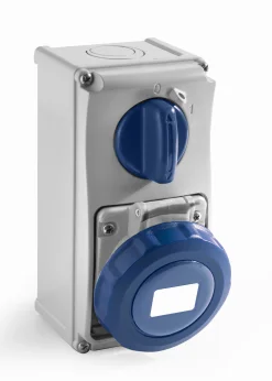

Zoiets ziet er toch veilig / kindveilig uit: https://benl.rs-online.com/web/p/indust ... rs/2144263SpecialK schreef: 24 okt 2023, 12:55 Soms is er discussie over het feit dat die stopcontacten geen kinderbeveiliging bevatten. Als je het ontoegankelijk maakt door er bv een afsluitbaar kastje rond te bouwen kunnen ze daar uiteraard niks van zeggen.
- schakelaar
- sluitbaar deksel
- IP67

Ja, maar die hebben ze dus lang niet allemaal. De kabel die Philippe voorstelt bevat géén differentieel; ik heb er zelf ook zo één.honda4life schreef: 24 okt 2023, 19:23 Afzonderlijke diff is niet nodig als je maar met 1 lader werkt met ingebouwde DC-lekstroombeveiliging, DC-diff is trouwens behoorlijk duur.
Ik denk trouwens ook dat het ontbreken van een differentieel de reden van het massaal afkeuren van Easee laadpalen is: de fabrikant beweert dat er enkel een stickertje ontbreekt maar ik denk dat er op dat stickertje staat: verplicht aparte differentieel type B te installeren, want volgens mij zit die niet in de laadpaal zelf.
Voor Philippe: dat stopcontact dat je voorstelt zal inderdaad wel goedgekeurd worden, daar kan je weinig op aanmerken.
