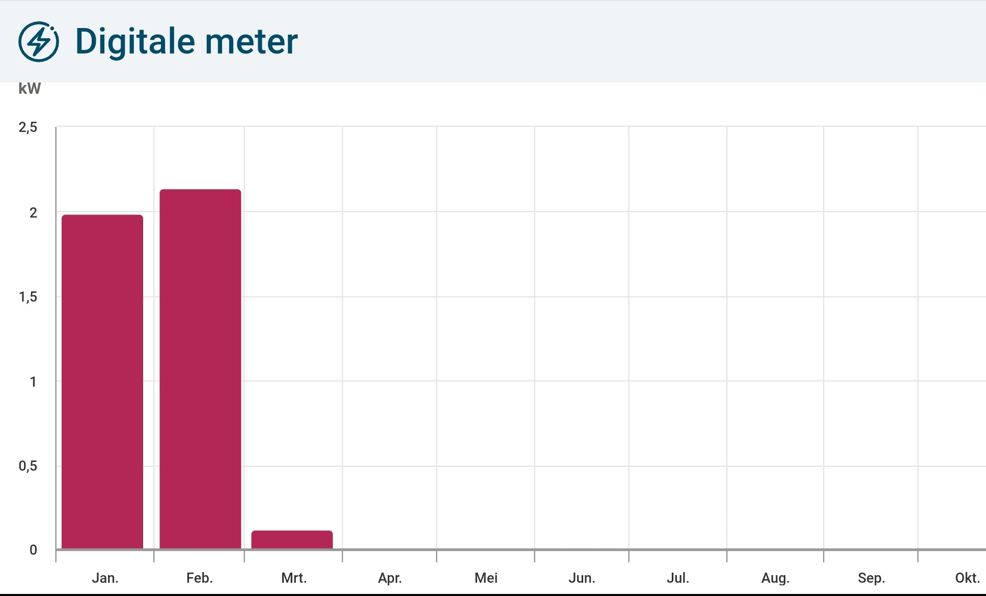

Wil je het voor jezelf makkelijk maken dan kan je dat opvolgen op je digitale meter in het submenu 160.
Dat geeft de piekwaarde van de lopende maand weer. Maar word de laatste dag van iedere lopende maand gereset.
Op je Mijn Fluvius kan je de historische piekwaarden opvolgen (en zien welk kwartier van iedere maand de hoogste piek veroorzaakt heeft) en je facturatiepiek (het eerder aangehaalde gemiddelde waarop de factuur voor het capaciteitstarief bij de jaar of maandnota wordt berekend.

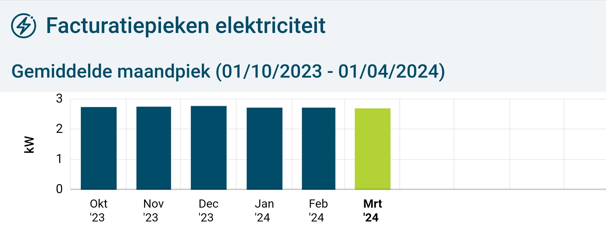

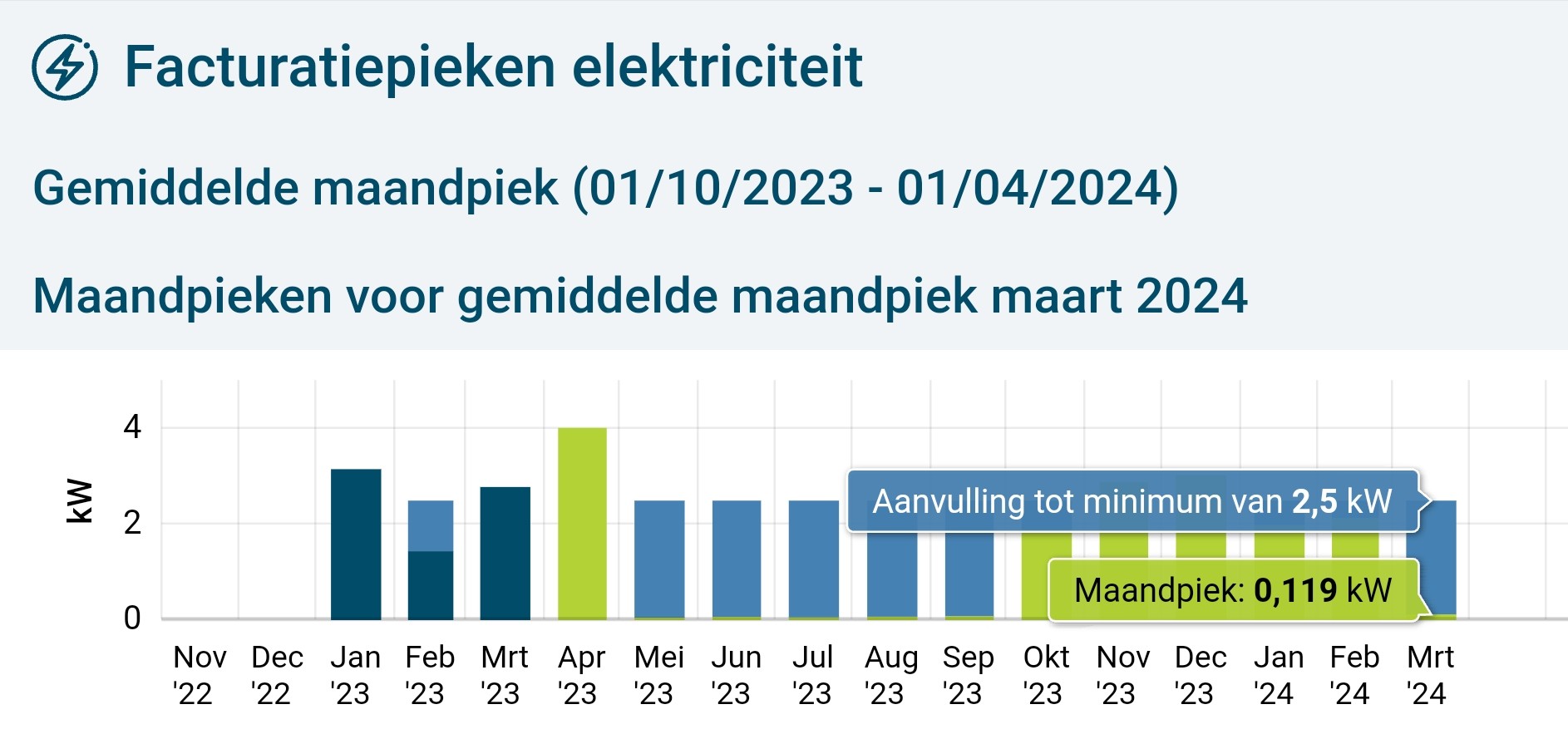

Wil je de digitale meter controleren zal je een energiemeter moeten plaatsen.
De kwartierpiek is het verbruik van ieder klokkwartier (uitleg zie voorgaande) in kWh maal 4 = piek in kW.
Verbruik je tussen 12:00 en 12:15 bv. 600 Wh (of 0,6 kWh) dan is je capaciteit voor dat kwartier 2,4 kW (of 2400 W).
Was dat voor die maand de hoogste piek dan wordt voor de facturatie 2,5 kW weerhouden (het forfaitaire minimum voor iedere kalendermaand). En dat voor elke maand opnieuw. Verbruik je de volgende maand tussen 13:00 en 13:15 800 Wh dan is je capaciteit voor dat kwartier 3,2 kW en wanneer dat voor die maand de hoogste kwartierwaarde is dan wordt 3,2 kW als maandpiekwaarde weerhouden.
Voor de kwartierwaarde: MijnFluvius/Verbruik/details/Piekvermogen
Voorbeeld: Voor de facturatiepiek/gemiddelde maandpiek: MijnFluvius/Netkosten/Facturatiepieken/Selecteer periode/details
Voorbeeld: De groene balk geeft de technisch gemeten waarde aan. De blauwe balk, indien van toepassing, de aangevulde facturatiewaarde (min 2,5 kW).

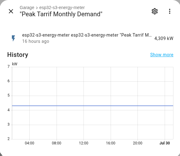

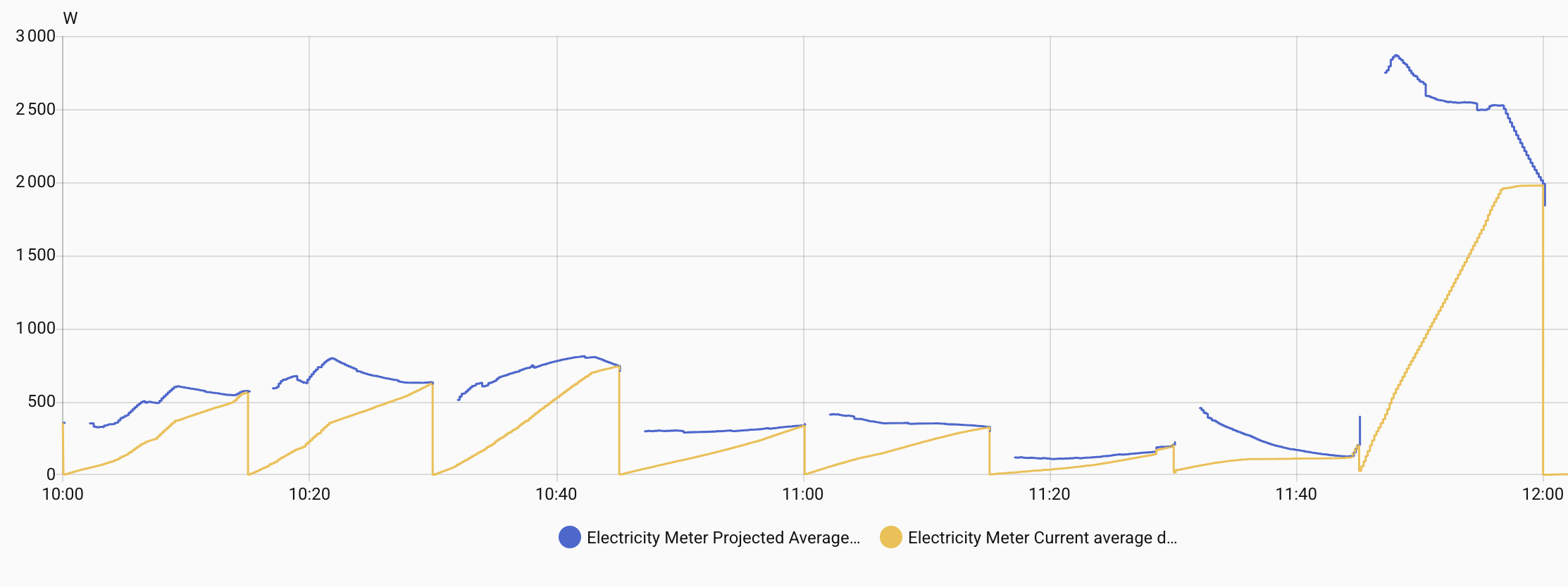

Hierbij mijn werkende YAML voor Slimmelezer+ van Zuidwijk.com https://www.zuidwijk.com/product/slimmelezer-plus/
Elektriciteit incl. piekvermogen + gas + water
Tevergeefs geprobeerd met een vast IP te werken, maar de ESP8266 disconnect telkens

Zit tegenwoordig alles van de slimme meter (DSMR) niet in de repo van esphome zelf ?bollewolle schreef: 29 jul 2025, 10:41 Klopt dat de sslimmelezer-be.yaml op de Github van zuidwijk de laatste wijzigingen van hemzelf en die van BE specifiek nog niet bevatten.
https://esphome.io/components/sensor/dsmr.html
active_energy_import_current_average_demand:
name: ${friendly_name} "Peak Tarrif Quarterly Demand"
accuracy_decimals: 3
active_energy_import_maximum_demand_running_month:
name: ${friendly_name} "Peak Tarrif Monthly Demand"
active_energy_import_maximum_demand_last_13_months:
name: ${friendly_name} "Peak Tarrif 13Months Demand"
gas_delivered_be:
name: ${friendly_name} Gas Delivered BE
water_delivered:
name: ${friendly_name} "Water Consumed"
maar recentelijk met de upgrades van home assistant/esphome naar 2025.7.x redelijk wat issues gehad met de flash size. Er zijn wegen om daar rond te werken zoals een tijdelijke minimal image en nadien terug alles configureren, eventueel ook framework type esp-idf, maar dat gaf bij mij een conflict met de UART dependency die daarvoor niet ter beschikking was, enkel voor esphome/arduino framework.
o.a. daarom heb ik zelf eentje geknutseld op basis van esp32-s3 met een ethernet adapter, veel stabieler (er moet wel netwerk draad ter beschikking zijn), maar die gebruikt wel een usb adapter voor de voeding.

Misschien een late reactie, maar ik heb dan ook nog maar net een digitale meter
Met de lopende kwartierpiek in de laatste firmware (icm. een SmartGateways P1 meter over MQTT) heb ik het anders opgelost: door te noteren wanneer het kwartier begint, wat dus ook omgaat met de slechte timesync van de meter, en het lopende kwartierverbruik te extrapoleren:
template:
# noteer het tijdstip waarop de kwartiermeting begint
- trigger:
- platform: state
entity_id: sensor.electricity_meter_current_average_demand
condition:
- condition: template
value_template: >
{{ trigger.from_state is not none and
trigger.to_state is not none and
(trigger.from_state.state | float) >
(trigger.to_state.state | float) }}
sensor:
- name: "Electricity Meter Current Demand Timestamp"
unique_id: sensor_electricity_meter_current_demand_timestamp
state: "{{ now().isoformat() }}"
icon: mdi:clock-start
device_class: timestamp
# projecteer het lopende kwartierverbruik tot een volledig kwartier
- trigger:
- platform: time_pattern
seconds: "/10"
sensor:
- name: "Electricity Meter Projected Average Demand"
unique_id: sensor_electricity_meter_projected_average_demand
unit_of_measurement: W
device_class: power
state_class: measurement
availability: >
{% set reset = states('sensor.electricity_meter_current_demand_timestamp') %}
{% set p = states('sensor.electricity_meter_current_average_demand') %}
{% if reset in ['unknown','unavailable'] or p in ['unknown','unavailable'] %}
false
{% else %}
{% set elapsed = now().timestamp() - as_timestamp(reset) %}
{{ elapsed >= 120 }}
{% endif %}
state: >
{% set reset = as_timestamp(states('sensor.electricity_meter_current_demand_timestamp')) %}
{% set elapsed = min(900, max(1, now().timestamp() - reset)) %}
{% set power = states('sensor.electricity_meter_current_average_demand') | float %}
{{ (power * 900 / elapsed) | round(0) }}
icon: mdi:timer-outline
