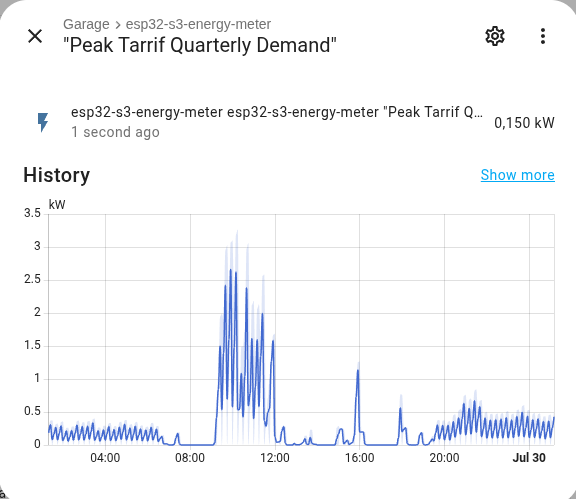

Hierbij mijn werkende YAML voor Slimmelezer+ van Zuidwijk.com https://www.zuidwijk.com/product/slimmelezer-plus/
Elektriciteit incl. piekvermogen + gas + water
Tevergeefs geprobeerd met een vast IP te werken, maar de ESP8266 disconnect telkens :bang:

    # --- Peak Tariff ---
    active_energy_import_current_average_demand:
      name: "Peak Current Average Quarterly Demand"
      icon: mdi:chart-sankey
    active_energy_import_maximum_demand_running_month:
      name: "Peak Month Maximum Quarterly Demand"
    active_energy_import_maximum_demand_last_13_months:
      name: "Peak 13 Month Maximum Quarterly Demand"

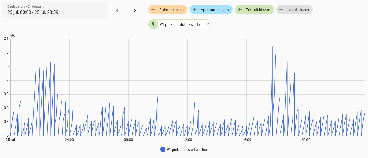

Ik heb de Ethernet P1 Dongel Pro (opgevolgd door de Pro+) van smart-stuff.nl en o.a. kwartierwaarden* komen rechtstreeks uit de DM via een rest.yaml bestand in HA terecht.
* Huidige kwartier en hoogste waarde van de huidige maand.
 - resource: http://x.x.x.x/api/v2/sm/actual
    scan_interval: 10
    sensor:
       - name: P1 Peak Last Q
        value_template: "{{ value_json.peak_pwr_last_q.value | float }}"
        device_class: "power"
        unit_of_measurement: "kW"
        unique_id: p1-peak-q
      - name: P1 Highest Peak
        value_template: "{{ value_json.highest_peak_pwr.value | float }}"
        unique_id: p1-peak-high
      name: ${friendly_name} "Peak Tarrif Quarterly Demand"
      accuracy_decimals: 3
      name: ${friendly_name} "Peak Tarrif Monthly Demand"
      name: ${friendly_name} "Peak Tarrif 13Months Demand"
    gas_delivered_be:
      name: ${friendly_name} Gas Delivered BE
    water_delivered:
      name: ${friendly_name} "Water Consumed"
edit: ter info, heb ook eentje van slimmelezer, op basis van een esp8266. werkt al jaren goed. en heb er niet zo lang geleden ook de BE kwartier tijden, gas meter en watermeter aan toegevoegd.
maar recentelijk met de upgrades van home assistant/esphome naar 2025.7.x redelijk wat issues gehad met de flash size. Er zijn wegen om daar rond te werken zoals een tijdelijke minimal image en nadien terug alles configureren, eventueel ook framework type esp-idf, maar dat gaf bij mij een conflict met de UART dependency die daarvoor niet ter beschikking was, enkel voor esphome/arduino framework.
o.a. daarom heb ik zelf eentje geknutseld op basis van esp32-s3 met een ethernet adapter, veel stabieler (er moet wel netwerk draad ter beschikking zijn), maar die gebruikt wel een usb adapter voor de voeding.
