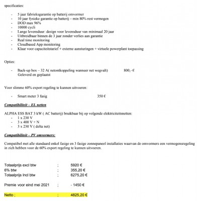

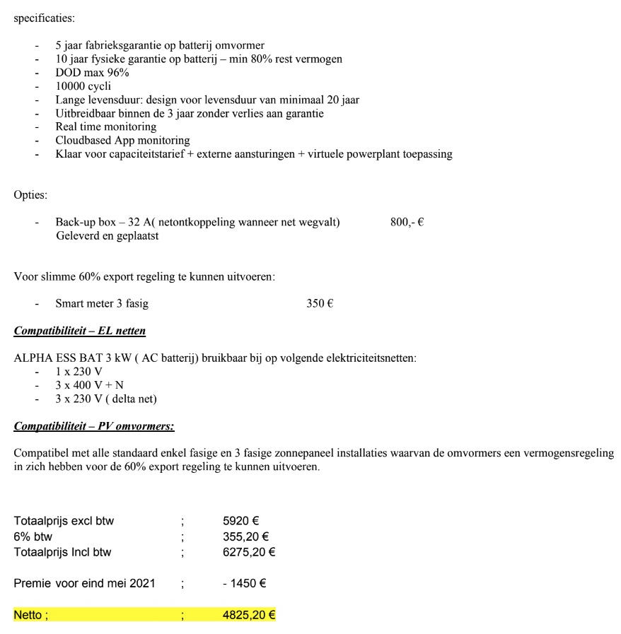

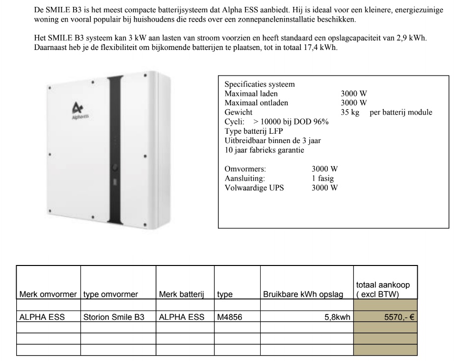

Amai, dit is zelfs een pak duurder dan de vorige offerte, maar als ik bij de vorige offerte sprak over groene stroom certificaten kreeg ik ineens geen reactie terug.Ik heb eens bekeken wat er mogelijk is met de bestaande installatie.
We kunnen enkel de sma omvormer van 2.5kva vervangen door een Huawei 2.2Kva omvormer en daar dan een batterij van 5kwh op plaatsen.
De SMA 1.7kva omvormer kunnen we niet vervangen omdat Huawei geen kleinere omvormer heeft dan 2.2kva.
Indien we de SMA 1.7kva vervangen door een zwaardere omvormer vervallen de groenstroomcertificaten. En dat is niet de bedoeling.
Indien u de SMA 2.5kva wilt vervangen door een Huawei 2.2kva en batterij van 5kwh, kost u dit 5000€. Hiervan kan u een premie krijgen van 1000€.
Conclusie: ik geef het op, te zotte kosten, te grote onzekerheden over het potje dat al dan niet op zou kunnen zijn. Foert, ik zal wel aan de gangsters betalen en zoveel mogelijk overdag proberen te verstoken.

Zonet dit ontvangen.
Ik vraag me af of ze echt wel rekening hebben gehouden met mijn situatie:
2 ZP installaties van 3,5 en 4kW.
In de zomer verbruiken we 's avonds (zelfs wanneer ik het bubbelbad en de WP van het zwembad enkel overdag zou gebruiken) toch nog altijd 1kWh bij wakker en 0,5kWh bij slaap.
- Stel er is geen zon meer na 20 uur, en terug na 8 uur
- wakker tussen 20-24 = 4kw
- slaap tussen 24-6 = 3kw
- wakker tussen 6-8 = 2kw
Dus 9kw
Ieder zijn situatie is anders, maar in gelijk welke situatie lijkt mij een voorstel van een 5,8kw batterij wel héél laag, los van de prijs van 6000 euro.
