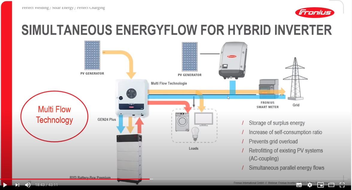

De manager is inderdaad belangrijker dan de pv zelf. Ik zit nu vast in SMA met de Home Manager 2.0. Die is goed, en gratis, houdt zelfs rekening met het weer om dingen te schakelen enzovoort. Echter, met batterijen erbij heb je slechts 5kw vermogen (laden/ontladen), wat me te weinig is om onafhankelijk te zijn (+omvormer van 10KVA voor pv is ok, zoals bij ons nu). 5kw omdat ze aan AC kant zitten en éénfasig zijn, dus verplicht max van 5kw.
Dus ik wijk uit naar een hybride omvormer en gooi mijn Tripower 10KVA (4 jaar oud) eruit volgend jaar.
Mijn ideaal op dit moment is de Fronius GEN24 10KVA 3-phase, vooral omdat ie zo flexibel is in het management. Letterlijk alles is met alles verbonden. Zie: rond 18minuten.
Je hebt dan ook nog eens de mogelijkheid om een oude omvormer toe te voegen aan AC-zijde, waarmee de Fronius de batterijen kan laden (dus zelfde functie als het net zelf). Bedoeling is dan om extra panelen op tuinhuis (zuid, hoek 55 graden, nog te bouwen, maar ongeveer 4 kwp = extra capaciteit voor de winter) te leggen en die via AC-zijde tot in de batterijen te krijgen. Die aparte omvormer zou niet meer mogelijk zijn want dan zit je boven het max van 10KVA invoer, maar via bv de Sunny Home Manager kun je injectie gewoon op 0 zetten en dat zou op het eerste gezicht ok zijn voor Fluvius want SMA heeft een Synergrid keuring voor de Sunny Home Manager.
Maximale vermogen Fronius laden/ontladen hangt samen met je batterij, maar met bepaalde 10KWH batterij BYD box kun je 9kw eruit trekken of erin stoppen. Behoorlijk veel dus. Tel daarbij dan nog je pv power en je hebt genoeg om het capaciteitstarief ruim lokaal te ontwijken.
Management: Fronius heeft solar.web maar daarin zit geen weersvoorspelling zoals bij SMA (abonnement helaas bij Fronius). Voordeel is wel weer dat je de API's krijgt en dus kunt integreren in Home Assistant, en zelf je management doen. (Bij SMA moet je dan weer betalen om de API's te krijgen.)
keuze batterijen hangt wel wat samen met beslissingen van Fronius, maar het is alleszins beter om met eigen gekozen deelcomponenten te werken dan met een all-in-one oplossing van bijvoorbeeld Alpha-Ess of Solar Edge.
