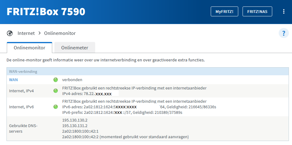

All OK hier
Ik heb een 'uptimerobot' lopen op mijn IPv4 IP dat ik via de bridging krijg, dat zou ik snel merken

Activeer de "push service" in de Fritz!Box, en laat deze een mail sturen bij iedere verandering van IP adres?tommie_c schreef: 07 sep 2023, 10:26 Er bleek in mijn FRITZ!Box een lokaal IP adres toegewezen aan de internet verbinding. Vreemd. Uiteindelijk op mijn.telenet.be gemerkt dat de bridging uitgeschakeld was doordat het MAC-adres van mijn FRITZ!Box niet meer gekend was.

Ik kan het bovenstaande bevestigen
Sedert gisteren (04/03 2.00) krijgt de Fritz!Box achter de E-router nu ook een /57 Prefix
Dus, voor zover ik het begrijp (correct me if I'm wrong) ....
Tot nu toe:
Tot nu toe:
- kreeg de Telenet router een /56 Pefix
- het eerste /60 segment werd door de Telenet router gebruikt
- het tweede /60 segment werd via Prefix Delegation aan jouw eigen router toegekend
- meerdere routers achter de Telenet modem kregen wel elk een /60 Prefix, maar deze konden niet gebruikt worden (geen routering)
- gevolg: een groot deel van de IPv6 adressen konden niet gebruikt worden (14 van de 16 /60 segmenten kon je niet gebruiken)
- krijgt de Telenet router een /56 Pefix
- het eerste /57 segment wordt door de Telenet router gebruikt
- het tweede /57 segment wordt via Prefix Delegation aan jouw eigen router toegekend
- hiermee wordt het volledige Prefix in 2 gelijke delen verdeeld tussen de Telenet modem en de eigen router.
- gevolg: je kan zelf het /57 segment verder onderverdelen ...
- maar je kan maar één router rechstreeks aansluiten op de Telenet modem.
