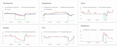

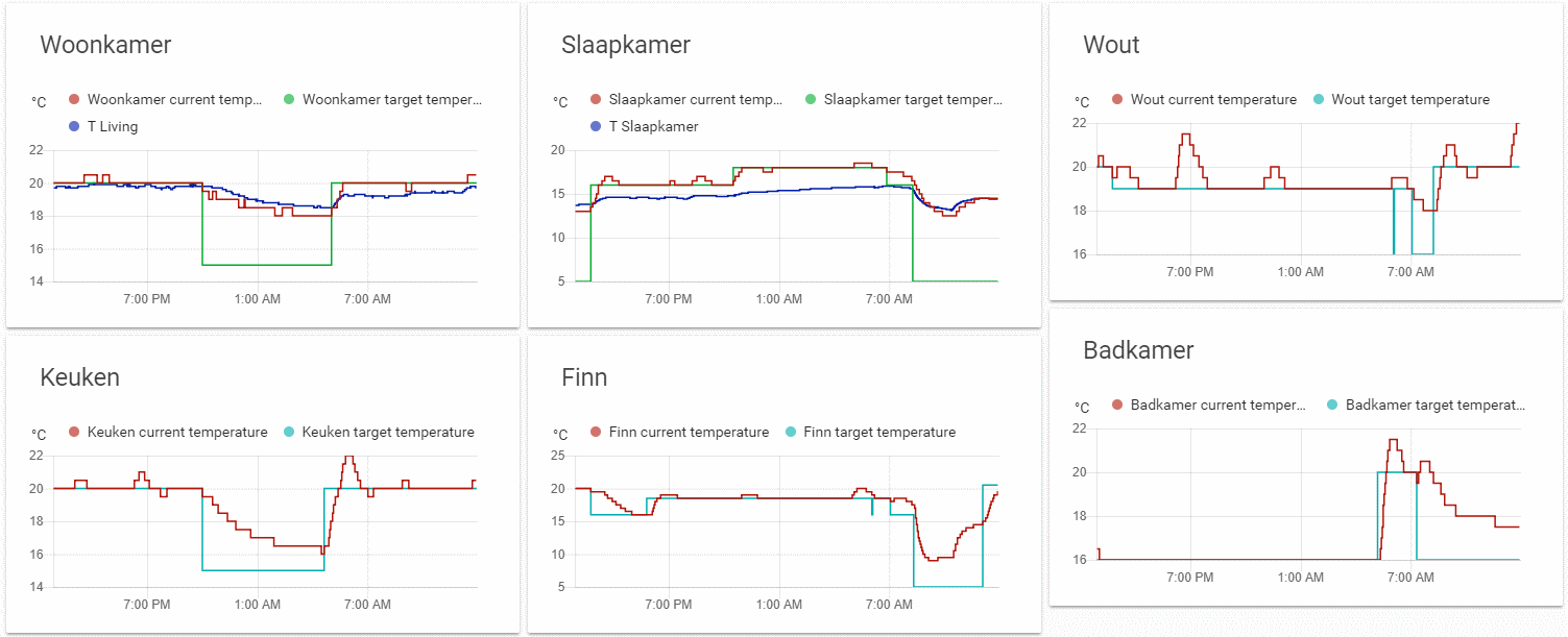

Nu de nieuwe versie van Home Assistant er is, kan ik leuke grafieken trekken 8)
Daarnaast integreert het ook mooi in de rest van mijn home assistant systeem :)

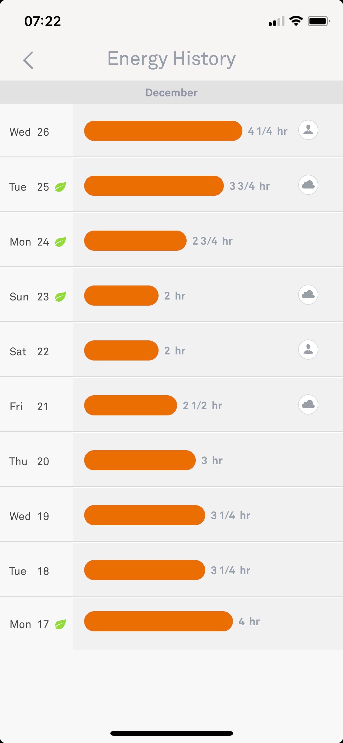

Sinds de installatie van de Nest (v3 copper) hier, werkt alles gewoon beter dan ervoor :-)
En dit is met m'n eigen config waar ik nog altijd achter sta, ik ben dan ook blij dat de historische gegevens van de Nest mijn theorie staven. In de ruimte(s) waar de Nest Display staat staan de thermostatische kranen helemaal open, in de slaapkamers waar de dochters slapen staan ze op stand 3, in de gang staan ze op stand 2, en in onze kamer staat de enige thermostatische kraan op stand 5 (deze kamer is eigelijk net iets te groot voor 1 radiator, eens bekijken of we daar een 2de radiator kunnen hangen, er zijn al buizen gelegd)
Zoals je in de historische gegevens van de Nest ziet, heeft onze centrale verwarming er dus geen moeite mee om het huis op 21°C te krijgen 's morgens, het daar te houden, en het huis op 18°C te houden 's nachts of als we weg zijn.
Voorlopig is de vrouw nog thuis en werkt van thuis, dus hebben we in de Nest een schedule gemaakt en gebruiken nog niet de "slimme" manier van werken zodat de Nest zelf ziet of er iemand thuis is of niet.
