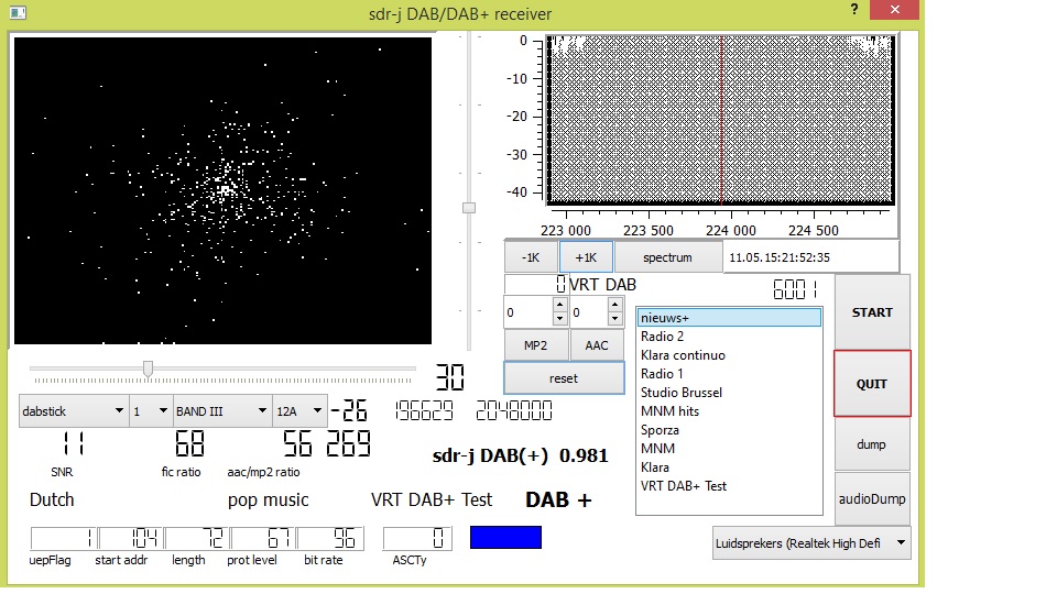

voor diegene die niet willen investeren in een DAB+ ontvanger en al een SDR stick hebben, of er eentje willen kopen voor 15 euro is er gratis software...
je had al de bestaande gratis software waarbij je van deze ordinaire DVB-T stick een ontvangr kon maken van 50-1250 Mhz met ingebouwde spectrumanalyser, mits gebruik van andere drivers.... met de standaard drivers en de SDR-J software heb je een FM en DAB+ ontvanger incl spectrum analyser

gratis software geinstalleerd en getest en maar triest resultaat, woon in Tielt op amper 6km van de mast van Egem, DAB gaf al problemen en de DAB+ test geeft dezelfde problemen
Gebruik een dubbel telescopische antenne van bij de stick van 88-500 Mc , zou toch moeten lukken,,,,,dat beloofd nie veel goeds,,,,

@laroyj : je zal vermoedelijk "onder" de straling zitten denk ik dan.

2.4 Ghz en 5Ghz straling beinvloed DAB+ nie hoor Krisken...en de FM zenders hangen aan een dummyload wanneer ze op de testbank of aan de spectrum analyser hangen....geen harmonischen in die band en mijn CBT straalverbinding die net in die frequentieband werkte heb ik 15 jaar geleden al verkocht

De "antenne" die je bij de goedkope SDR kitjes kan vinden stelt niet veel voor... soms doet een gewone koperdraad het al veel beter.laroyj schreef:Gebruik een dubbel telescopische antenne van bij de stick van 88-500 Mc , zou toch moeten lukken

...heb er nadien een scanner antenne aan gehangen die op het dak staat, waar ik perfecte ontvangst met de SDR stick heb op alle banden, echter voor de DAB geen beterschap....
Zit wel een beetje achter een heuvel richting Egem, geen vrijzicht op de 300m hoge mast maar dan nog op amper 6km afstand vind ik het maar magertjes...

Hier een lijst,van radio stations die nu al DAB+ gebruiken<tot mijn verwondering is Familieradio er ook al bij
Frequenties in gebruik
Block 12A: 223,936 MHz
Operator: VRT
Radio 1 - 160 kbit/s - Joint Stereo - 48 kHz
Radio 2 - 160 kbit/s - Joint Stereo - 48 kHz
Radio Klara - 160 kbit/s - Joint Stereo - 48 kHz
Studio Brussel - 160 kbit/s - Joint Stereo - 48 kHz
Radio MNM - 160 kbit/s - Joint Stereo - 48 kHz
MNM Hits - 160 kbit/s - Joint Stereo - 48 kHz
Sporza - 160 kbit/s - Joint Stereo - 48 kHz
Nieuwsplus - 48 kbit/s - Mono - 24 kHz
VRT DAB+ Test - 32 kbit/s -stereo - overname van Nieuwsplus
