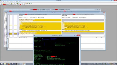

nog even een update
telenet heeft me gemeld dat ze de update voor men eerste hack momenteel intern aan het testen zijn
en dat ik daarna de nieuwe firmware eens mag testen op security problemen ...
ik heb ondertussen nog een beetje zitten testen en heb deze week nog een nieuwe bug gevonden in de wifi modem's
die het mogelijk maakt om de modem volledig te doen crashen ( wifi valt weg , telefoon werkt niet meer , internet valt uit )
ik heb de details enz vandaag verstuurd naar men contact persoon bij telenet ...

hallo even een update
mensen die me willen contacten prive kunnen me ook mailen op [email protected]
telenet heeft ondertussen men modem geflashed met de update voor de problemen die ik gevonden had ...
en ik kan ook bevestigen dat de sniffer nu uit de firmware is gehaald ...
normaal zal iedereen de update binnenkort krijgen op hun modems ...
Post made via mobile device ]

Gaat het dan echt om een vergetelheid of kan het ook om een bewust achterpoortje gaan van jeweetwelwie
Maar je kan er dus nog steeds in... de achterdeur staat dus nog steeds open (zodat een kwaadwillende alsnog de packetsniffer opnieuw zou kunnen installeren) ?stuntlc schreef:en ik kan ook bevestigen dat de sniffer nu uit de firmware is gehaald ...

@sardonis daar kan ik niet op antwoorden
wat ik je wel kan zeggen is dat er 2 versies zijn van de nieuwe firmware
1 met en 1 zonder sniffer ...
ik denk dat ze die versie met sniffer gebruiken om de modems te testen bij telenet en deze heeft ook shell acces denk ik ...
maar naar de modems van de klanten zullen ze dezelfde firmware flashen als ik nu aan het testen ben , en deze bevat GEEN sniffer meer
ben blij dat ze dit probleem zo snel gefixed hebben ...
voor men dos exploit zullen ze de volgende update ook wel een fix hebben ...
dit is hoe ze de backdoor hebben gepatched
@r2504 ik weet dat ze de sniffer er hebben uit gehaald omdat ik de nieuwe firmware's heb gedecompiled en de TCPDUMP binary zit er niet meer in .
ik ga straks als ik thuis ben nog een topic maken want heb nog een groter probleem gevonden ... ik kan nu namelijk ook de keys die standaard in de wifi modems zitten cracken , en kan dus voor iedere modem in belgie die nog de standaard key heeft zoals op de sticker ... een key maken en wpa security cracken
zie ==> https://userbase.be/forum/viewtopic.php ... 13#p575413

De juiste code stond er dus al in... ze hebben het gewoon uit commentaar genomen ?stuntlc schreef:dit is hoe ze de backdoor hebben gepatched
- Petervanakelyen
- Berichten: 1628
- Locatie: Antwerpen
- Bedankt: 179 keer
Omgekeerd, ze hebben de code simpelweg in comment gezet.
In de titelbalk rechts zie ik nochtans "nieuwe firmware"... en daar staat niets in commentaar.Petervanakelyen schreef:Omgekeerd, ze hebben de code simpelweg in comment gezet.
Maar de commentaar links in de source geeft wel aan dat er wijzigingen gedaan zijn door CBN ?
De nieuwe firmware staat dus links op het scherm... niet zoals de titelbalk aangeeft rechts.
