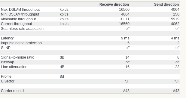

Vandaag de fritzbox 7360 toegekregen die ik van Axs had gekocht.
Dit zijn nu m'n nieuwe waarden:
Ik begrijp het wel niet goed, de SNR gaat naar omlaag (in vgl met de fritzbox 7390), maar de attainable throughput gaat wel een stuk omhoog...
Wachten tot hopelijk vectoring langskomt!

Andere VDSL2 chip, andere firmware, andere (nauwkeurige) manier van waarden bepalen,.. kan veel zijn.
Maar voorlopig moet je je er nog niet druk in maken, je zit op je max via DLM en er zijn nog geen plannen bekend wanneer proximus iets gaat doen met zone 4.

Ik vrees er ook voor, maar Philippe_d zijn uitleg klonk ook wel aannemelijk... dus afwachten is de boodschap.MaT schreef: Maar voorlopig moet je je er nog niet druk in maken, je zit op je max via DLM en er zijn nog geen plannen bekend wanneer proximus iets gaat doen met zone 4.
(op de site van proximus staat nog steeds 54 Mbit/sec).

Ik zou eens de 0800 lijntest proberen, je weet nooit dat je in vectoring terecht komt.
- - in het slechste geval vlieg je (tijdelijk) terug naar 12/1
- in het beste geval kom je op vectoring (zone 3) met 30/5

Was mijn voorbeeld niet goed genoeg?MaT schreef:Is hier iemand uit zone 4 die kan bevestigen of hij niet op het basisprofiel gegooid word na een lijntest?

Bij u is het mij nog niet duidelijk of je nu het correcte nummer heb ingegeven bij de lijntest

Ik heb het eens geprobeerd met mijn voip nummer van Scarlet.
En eens met het technisch nummer dat ik verkregen heb door de methode die philippe_d mij had aangeraden.
Beide keren heb ik een disconnect gehad en stond ik direct op 16/4 terug.
