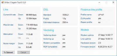

jantje81
Berichten: 576
Bedankt: 79 keer
philippe_d schreef: Conclusie
zone 2 gebruikers, die een lijntest doen, zullen zien dat "vectoring Up" actief wordt :-)
Bedankt voor de info. :-D
Even een lijntest gestart.
Voor:
Na:
Vectoring op upload inderdaad actief dus, maar nog geen verhoging (voorlopig?).
