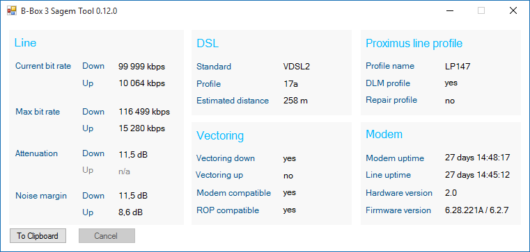

Bbox3 Sagem Tool
Berichten: 18602
Bedankt: 3808 keer
Recent bedankt: 24 keer
@pyro85
Zou het mogelijk zijn om in de volgende versie terug de INP waarden (download/upload) naast de vectoring status te kunnen zien (zoals in je test versie)?
Dit zal:
  • - gebruikers in zone 3 toelaten om te zien wanneer vectoring actief is op hun lijn ...
    - gebruikers in zone 1 toelaten om te zien wanneer vectoring upstream actief wordt op hun lijn ...
pyro85
Berichten: 195
Bedankt: 126 keer
Wel, dit ging inderdaad in v0.12 zitten, maar dan als vectoring down / vectoring up :wink: Ben ongeveer halverwege met de nieuwe versie.
Helaas begint Norton nu echt wel ambetant te doen, bij het compileren van mijn code krijg ik nu telkens een viruswaarschuwing SAPE.Heur.801A0. Ik kan Norton maar niet wijsmaken dat mijn tool geen virus is :-(
Geen idee of ik dit opgelost krijg, de tool kan ik in deze staat niet releasen...

pyro85 schreef:Wel, dit ging inderdaad in v0.12 zitten, maar dan als vectoring down / vectoring up :wink: Ben ongeveer halverwege met de nieuwe versie.
Goed idee :-D .
Intussen is vectoring in zone 3 een feit, alsook de vectoring UP in zone 1. Volgens mij werd dit uitgerold tijdens het vorig weekend, en zal nu stilaan zichtbaar worden ...
  • Gebruikers in zone 3, die nog niets van vectoring gemerkt hebben, kunnen naar 0800 22424 bellen: een nieuwe TBF zal je onmiddelijk op het vectoring profiel zetten (30/5), waarna DLM de rest van het werk gaat doen (naar 60 mbps). Ik heb nog geen info welk profiel dat zal zijn: waarschijnlijk 60/5 (of misschien 60/10)
  • Gebruikers in zone 1, die nu reeds op 100/10 staan, kunnen best ook naar 0800 22424 bellen: een nieuwe TBF zal je onmiddelijk op het nieuwe vectoring profiel zetten (100/20).
Voor EDPNet klanten betekent dit heel waarschijnlijk effectief 20 mbps upload, gezien EDPNet geen capping toepast.
Er is ook geen rede waarom EDPNet dit zou cappen, een upload verhoging van 10 mbps naar 20 mbps kost hen niets (de bandbreedte die ze bij Proximus moeten inkopen is symmetrisch)

philippe_d schreef:Gebruikers in zone 1, die nu reeds op 100/10 staan, kunnen best ook naar 0800 22424 bellen: een nieuwe TBF zal je onmiddelijk op het nieuwe vectoring profiel zetten (100/20).
Wil dit dan zeggen dat 100/20 het nieuwe provisioning profiel wordt voor zone 1?
Neen, vectoring provisioning profiel wordt 70/20.
Maar gezien DLM "onthoudt" dat je download al op 100 stond, ga je dus van 100/10 naar 100/20.
Er zijn blijkbaar ook aanpassingen gebeurd aan het DLM process, zodat alles nu soepeler/vlugger gaat na een TBF.

Hey Pyro, a new unknow profil after a TBF, new 85/20 dlm upload
B-Box 3 Sagem Tool v0.11.0
Downstream current bit rate:   85.000 kbps
Upstream current bit rate:     20.000 kbps
Downstream max bit rate:       101.835 kbps
Upstream max bit rate:         20.000 kbps
Downstream attenuation:        17,3 dB
Downstream noise margin:       11,8 dB
Upstream noise margin:         7,9 dB
DSL standard:                  VDSL2
VDSL2 profile:                 unknown
Vectoring:                     yes
Proximus profile:              unknown
DLM:                           unknown
Repair:                        unknown
Distance (estimated):          465 m

pyro85
Berichten: 195
Bedankt: 126 keer
philippe_d schreef:Er zijn blijkbaar ook aanpassingen gebeurd aan het DLM process, zodat alles nu soepeler/vlugger gaat na een TBF.
Kan ik bevestigen, na een lijntest blijf ik op 100mb down, upload is nu inderdaad 20mb geworden :)
Kwabber schreef::banana:
Downstream current bit rate:   99 999 kbps
Upstream current bit rate:     14 998 kbps
Downstream max bit rate:       94 578 kbps
Upstream max bit rate:         14 998 kbps
Downstream attenuation:        12,9 dB
Downstream noise margin:       11,4 dB
Upstream noise margin:         13,6 dB
DSL standard:                  VDSL2
Vectoring:                     yes
DLM:                           unknown
Repair:                        unknown
Distance (estimated):          288 m
De max waarden die de bbox berekend kloppen toch niet. Heb hier hetzelfde probleem waarbij de max waarde onder de sync waarde ligt.
Misschien dat ik die vervang door berekende waarden in een volgende versie van de tool. Dit zou de tool ook weer een stuk sneller maken.
arowan schreef:Hey Pyro, a new unknow profil after a TBF, new 85/20 dlm upload
DSL standard:                  VDSL2
Vectoring:                     yes
DLM:                           unknown
Repair:                        unknown
Thanks for posting :-) This means that zone 2 is also capable of 20mb up!
philippe_d schreef:Volgens de resultaten die tot op heden gepost zijn (5 dagen na invoering van de nieuwe profielen) zie ik de volgende trend:
  • - zone 1: upload 20 mbps
    - zone 2: upload 10 mbps
    - zone 3: upload 5 mbps
Kleine aanvulling, voor zone 2 kan met met DLM tot 20mb up gaan.
In feite is er maar weinig verschil meer tussen zone 1 en 2, behalve het provisioning profiel. Beide kunnen tot 100/20 gaan :-)

pyro85
Berichten: 195
Bedankt: 126 keer
K'heb zonet de profiellijst aangepast, de tool zal deze door de live update downloaden als BBox3Tool.profiles.xml, in dezelfde map waar de tool staat.
Hierdoor zou de detectie van het 20mb up profiel veel rapper moeten gaan.
