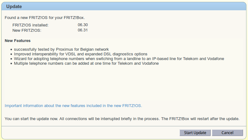

Er is een nieuwe update beschikbaar voor de Fritzbox 7360 en 7490. Update versie 06.31. Er is wel één probleempje. Er is geen firmware bestand te vinden onder de "Belgium" directory. Enkel de oude tekst-file van de 06.30. Automatische update gaat voorlopig dus ook niet werken.

Voorlopig zie ik de OS 06.31 (map Belgium) alleen voor de 3490
New in FRITZ!OS 6.31
DSL: fix for fallback profile in proximus network
source: ftp://ftp.avm.de/fritz.box/fritzbox.349 ... m/info.txt
De rest zal volgen zeker ...

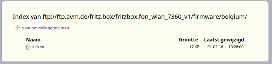

Ik kan deze niet vinden voor de 7360v2
ftp://ftp.avm.de/fritz.box/fritzbox.fon ... /firmware/

Zoals ik hierboven al schreef: de nieuwe FW 06.31 staat niet op de site, met uitzondering van de 3490
AVM is op de hoogte (de bedoeling was dat deze er zou komen vrijdag avond).
Maar gezien deze update gewoon een bugfix is, omdat bepaalde profielen niet werkten op een Proximus lijn (vielen op fall-back), zou ik hier toch niet upgraden als de 06.30 bij jou correct werkt?
Ik heb een stabiele 100/20 sync, ik zie dus geen enkele reden voor een upgrade naar 06.31, gezien er geen nieuwe feautures zijn.

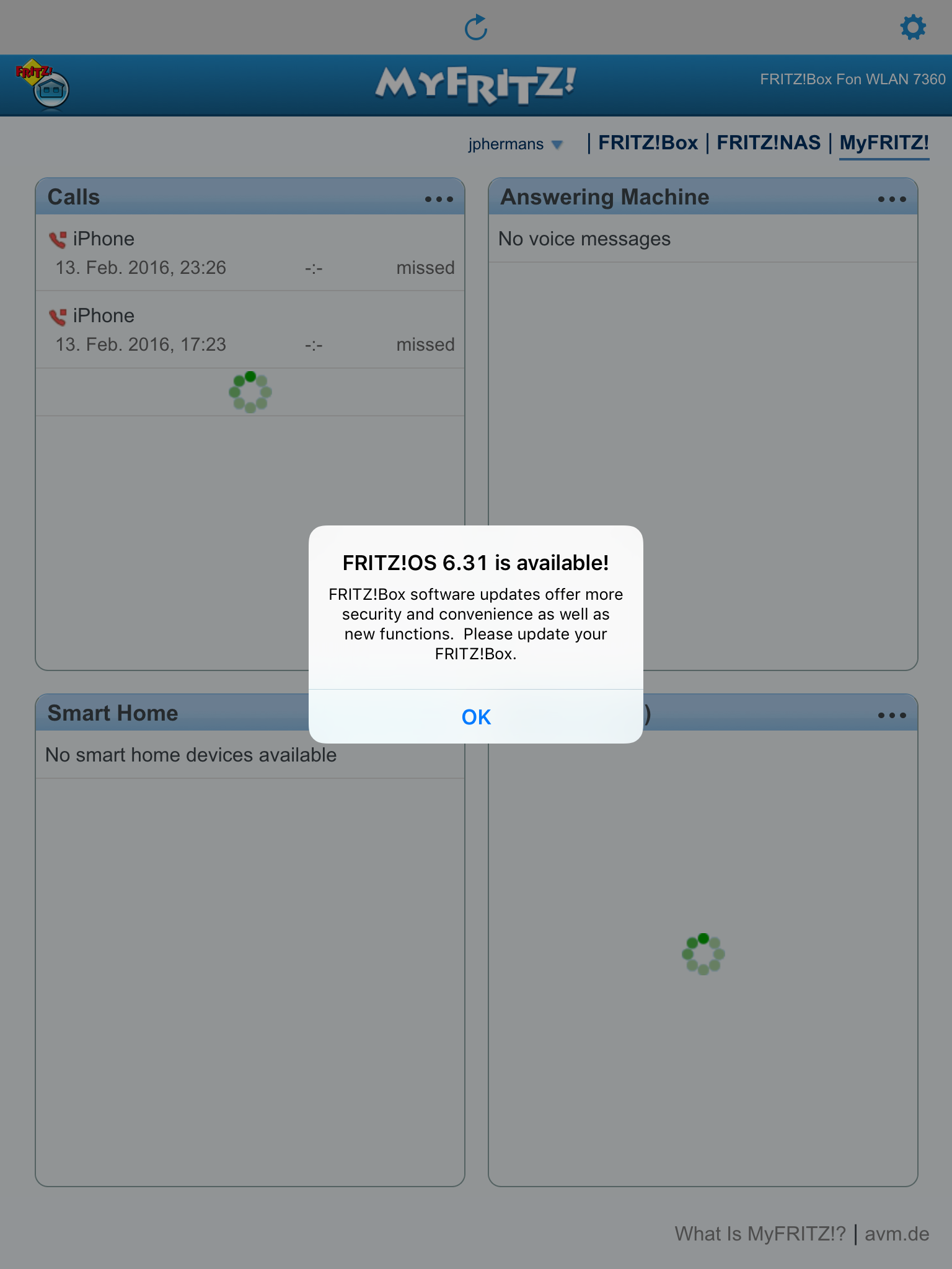

Ik kreeg ook bij het inloggen in de fritz box een melding van de update voor mijn device (7360v2) maar alles werkt nu goed en dit ga ik dus voorlopig overslaan.

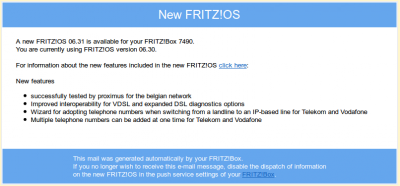

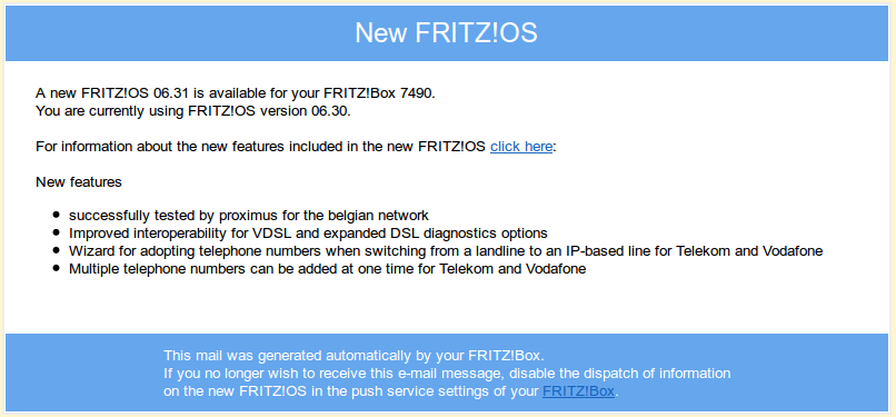

Krijg vandaag vna mijn 7490 een mail met de vraag om te update. Laat ik hem dit uitvoeren en krijg ik steeds error 2. Geen update mogelijk dus zal nog even afwachten worden. Vind ook nergens de nieuwe file voor update naar 6.31 . Kan natuurlijk ook zijn dat ik niet goed zoek maar voorlopig werkt het nog dus we wachten af. Nog iemand met bovenstaand probleem?
Berichten: 18579
Uitgedeelde bedankjes: 1013 keer
Bedankt: 3804 keer
Recent bedankt: 25 keer
Iedereen met een 7490 of een 7360 heeft dat probleem, zie vorige pagina ... :-( .
Afwachten tot AVM wakker wordt of terug is na het weekend ?

Hier sinds vandaag ook 'n melding op mijn fritzbox 7490.

fredo66 schreef:Gisterenavond ook eens ingelogd op fritzbox, ik krijg gewoon geen melding dat er een nieuwe firmware zou zijn (momenteel 6.30 fritzbox 7360v1).
Nu een emailtje ontvangen dat er een nieuwe firmware 6.31 is. Als je klikt op de link voor meer info over deze firmware versie kom je nog steeds terecht op het infoblad van versie 6.30 :-(

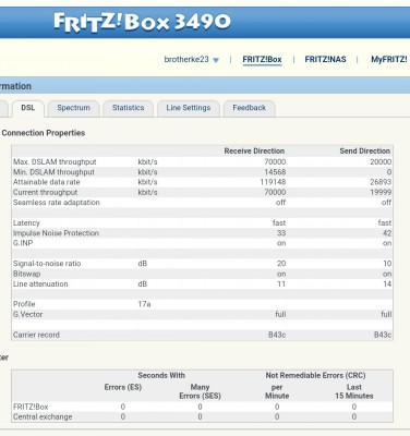

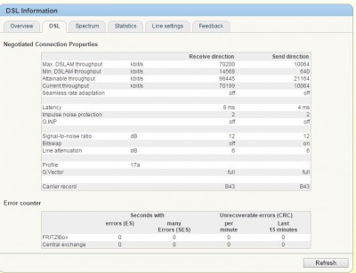

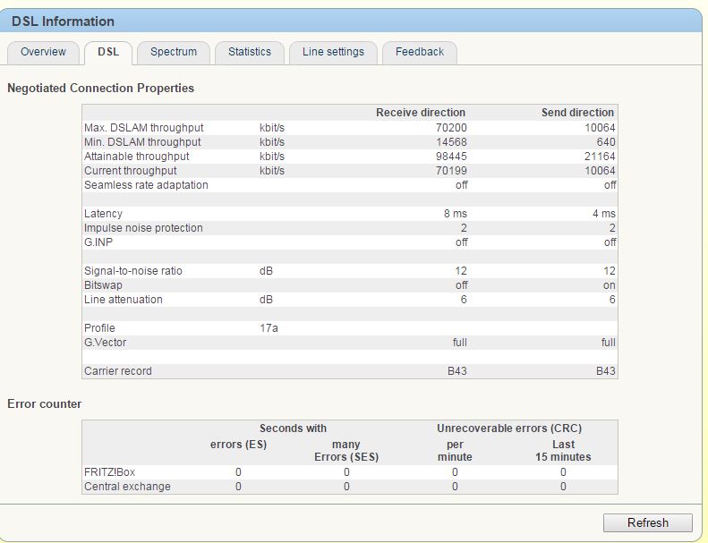

Whoohoo! Vectoring actief!
Comfort abo met tv, gsm en telefoon. Is dit nu mijn max of zit er nog meer in?
Berichten: 18579
Bedankt: 3804 keer
broke23 schreef:Whoohoo! Vectoring actief!
Dat is pas het begin ;)
Je begint met 70/20, DLM zal je nog (in stappen) verhogen naar 100/20, wat (vandaag) het hoogste profiel is.
De lijn zelf zou tot 119/16 kunnen gaan :-) .

Net even gekeken met mijn FB 7360. De 06.31 is nu beschikbaar voor deze modem en kan gedownload worden.

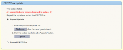

Ben je daar wel zeker van? Ik krijg deze melding wanneer ik probeer de nieuwe versie 6.31 te installeren (7360v1): :?
The update failed.
An unspecified error occurred during the update. (2)
Repeat the update or restart the FRITZ!Box.
Kabelmodem: Arris CM3500B
Berichten: 8028
Locatie: Dendermonde
Bedankt: 740 keer
Had de update niet gedownload, enkel gekeken of die beschikbaar was. Dan maar even geprobeerd, en inderdaad, het werkt (nog) niet.

Vanmorgen een nieuwe melding van 6.31 op de 7360 maar het werkt nog steeds niet.
