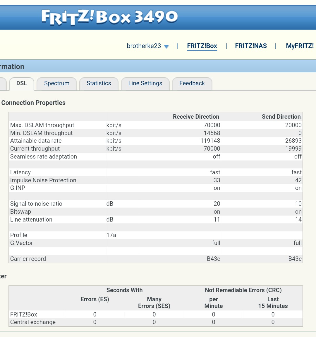

Whoohoo! Vectoring actief!
Comfort abo met tv, gsm en telefoon. Is dit nu mijn max of zit er nog meer in?

broke23 schreef:Whoohoo! Vectoring actief!
Dat is pas het begin ;)
Je begint met 70/20, DLM zal je nog (in stappen) verhogen naar 100/20, wat (vandaag) het hoogste profiel is.
De lijn zelf zou tot 119/16 kunnen gaan :-) .

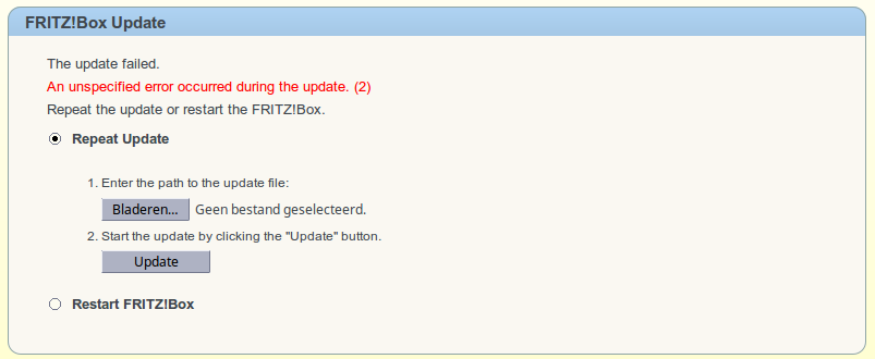

Net even gekeken met mijn FB 7360. De 06.31 is nu beschikbaar voor deze modem en kan gedownload worden.
jaker
Berichten: 1013
Locatie: Meerhout
Uitgedeelde bedankjes: 275 keer
Bedankt: 90 keer
Ben je daar wel zeker van? Ik krijg deze melding wanneer ik probeer de nieuwe versie 6.31 te installeren (7360v1): :?
The update failed.
An unspecified error occurred during the update. (2)
Repeat the update or restart the FRITZ!Box.

Had de update niet gedownload, enkel gekeken of die beschikbaar was. Dan maar even geprobeerd, en inderdaad, het werkt (nog) niet.

Vanmorgen een nieuwe melding van 6.31 op de 7360 maar het werkt nog steeds niet.
