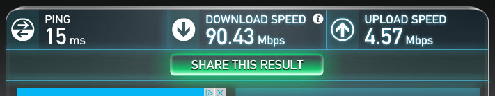

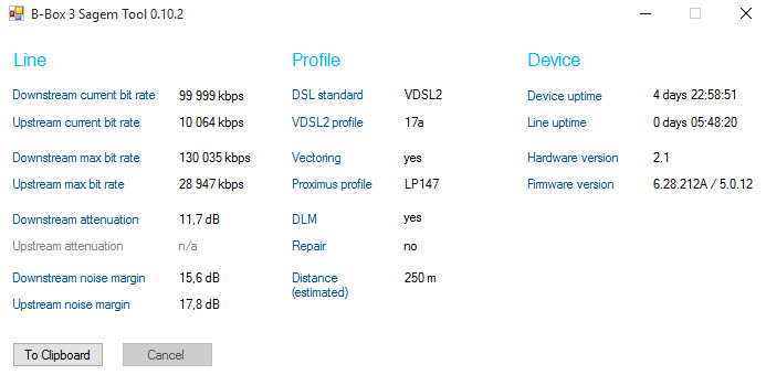

Weet nie of dit juiste plaats is maar dit heb ik uitgelezen vandaag met de tool op mijn bbox3
Locatie Zwijnaarde (Gent) Abonnement Comfort Proximus
