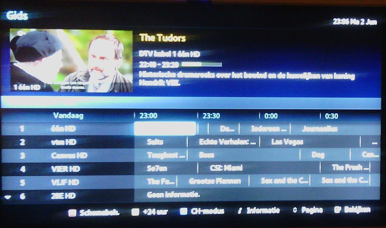

- Berichten: 19098
- Bedankt: 3937 keer
- Recent bedankt: 17 keer
sorry voor de slechte kwaliteit (met gsm genomen)
