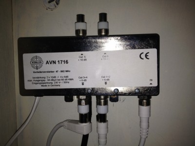

Ik heb nu al een paar weken last van 'lag', enkel op de zender Vier. Om de paar seconden blijft het beeld eventjes hangen, nog iemand met dit probleem die een CI+ module gebruiken?

op vtmHD heb ik wel geregeld last van blokjes...en ja mijn signaal is perfect, is enkel op vtm, op kabelreceiver en digicorder geen problemen..
Toevoer komt op professionele Kubler kabelversterker(1 in/6 out) en van daaruit telkens met kwaliteits telenet goedgekeurde digt tv 1,8m coaxkabel naar elk toestel...

TN plaatst normaal reeds een versterker (je NIU)... versterk je dus niet teveel met nog een extra versterker ?laroyj schreef:Toevoer komt op professionele Kubler kabelversterker(1 in/6 out)

Zoals ik het lees vervangt de Kubler de Telenet NIU?laroyj schreef:Toevoer komt op professionele Kubler kabelversterker(1 in/6 out)
Dan is er geen dubbele versterking, maar "illegaal": rechtsreeks op de Telenet invoer mag niets anders dan de Telenet goedgekeurde NIU, dit om storingen naar het Telenet netwerk te vermijden.
Welk type Kubler gebruik je? Deze met separate modem uitgang (waarbij de "terugweg" op een aparte aansluiting komt)?
Ik neem aan dat de zo'n " professionele Kubler kabelversterker" regelbaar is, zodat overversterking kan vermeden worden?r2504 schreef:TN plaatst normaal reeds een versterker (je NIU)... versterk je dus niet teveel met nog een extra versterker ?

op de NIU van telenet wel de 0 db nemen en niet de +4db he, want anders ga je idd gaan oversturen..
Deze kubler is een nogal grote blinkende vaste blok, die je niet kan regelen, , keuze uit verschillende uitgangen met verschillende waardes..
Probleem is dat multimediahoek 30m van de niu staat, en van de niu lopen er ook nog kabels naar tv in keuken, bureau , slaapkamers en hobbyruimte..
Een gewone 0-2Ghz 1/3 splitter gebruiken zorgt voor te veel demping, want er gaat 1 kabeltje rechtstreeks naar de 60" tv(tv met een kaartje), eentje naar de kabelreceiver(tv met een kaartje, met een usb stick, aangesloten om de opnames overal te kunnen afspelen), en eentje naar de digicorder...

foto kubler extra versterkers tegen "lag" en blokjes, let op op de telenet NUI dan wel een "0db" out nemen !

+6 dB dus... als je TV signaal in de straat een beetje deftig is overstuur je daar compleet je decoder mee !
Haal die spullen er eens gewoon tussenuit !

In principe krijg je genoeg signaal binnen. Wil je meer TV's in huis, dan moet je gaan afsplitsen.
Een goede huisversterker compenseert alleen het verlies voor de afsplitsing, eventueel met een paar dB extra.

geloof me vrij, met enkel de NUI lukt het niet, dit is de enige oplossing, op de NIU de 0db uitgangen, en dan deze Kubler er extra tussen...
Van hieruit vertrekt ook de coax naar boven en daar staan er via een splitter nog eens 6 tv's aangesloten , op de NIU staan er 2 tv's en de kubler, en dan nog eens 6 digiboxen/digicorders en een kabelreceiver.....dus is geen gewone installatie meer he...maar heb nergens geen storing meer en overal voldoende signaal en GEEN oversturing...
