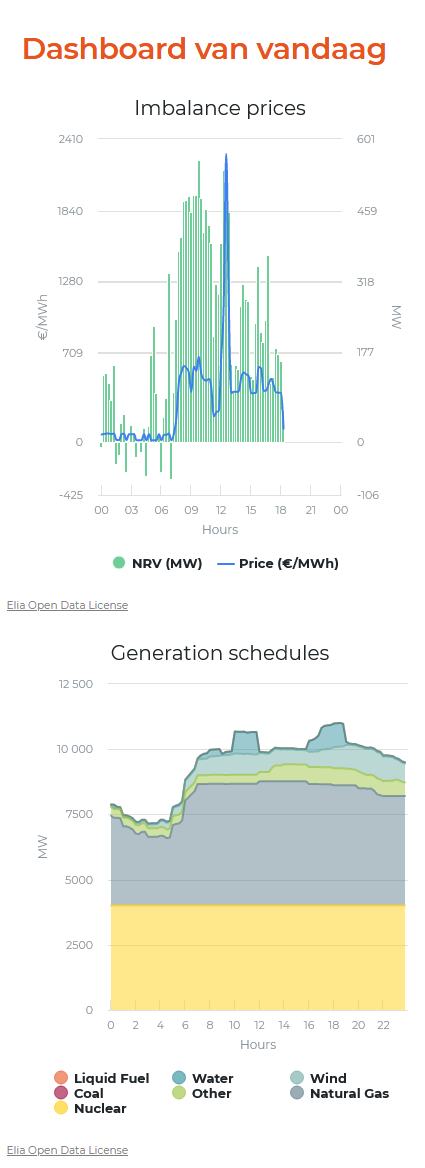

Windstil, mistig en koud vandaag. 0 hernieuwbare energie.
Productietekort liep op tot 800 MW, volop import, stroomprijs piekt op 2.300 EUR/MWh.
Dat wordt gas stoken straks als de 6000 MW van de kerncentrales wegvalt! En sowieso zal het nooit volstaan met 500 MW gascentrales. Importeren en nog meer dan 2.300 EUR/MWh betalen dus.

Indien de twee grootste blokken (nucleiar & gas) op (korte) termijn moeten wegvallen...
Bron: Elia
De rest van de week zal het niet substantieel verschillend zijn van vandaag.
Men moet zeker zijn dat het alternatief ook kwantitatief voldoet.
Die zekerheid is er op dit ogenblik helemaal niet. Integendeel.
De vele tientallen miljarden subsidie die reeds aan zon en wind werden gespendeerd, laten ons op dagen zoals vandaag in de steek.
Nog meer miljarden zullen nodig zijn om in opslag te voorzien.
En dan nog dient er voldoende productie te zijn via zon en wind om alles op te laden of op te slaan...
De opslagcapaciteit is uiteraard niet onbeperkt.
Daarbovenop komt de geplande elektrificatie van het wagenpark...
Bonne chance.
