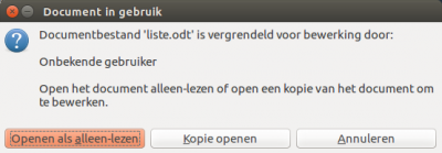

Sinds de nieuwe software update kan ik geen bestanden meer bewerken die zich op de Usb-stick bevinden die in de Bbox3 zit.
Dit zie ik nu bij het openen van vb word files :eek:
De stick uit- en inpluggen, evenals een modem herstart bracht geen zoden aan de dijk.
In de hoofdmap van de stick zit een verborgen map met 2 bestanden erin. Via Google vind ik niks erover.

lacer schreef:In de hoofdmap van de stick zit een verborgen map met 2 bestanden erin. Via Google vind ik niks erover.
En als je die bestanden opent, met nano of zo, wat staat daar dan in?
Berichten: 3342
Bedankt: 198 keer
Ik krijg ze niet open.
Misschien een idee deze map te verwijderen want misschien werd deze aangemaakt door de Bbox3.
Blijkbaar is deze Usb-stick nu read-only.

Een drastische manier gevonden om terug aan mijn bestanden te kunnen:
Stickje in laptop > inhoud kopiëren naar andere stick (verborgen map .mvfs komt niet mee)
Stickje terug geformateerd in Fat32 :?
Stickje terug in Bbox3 en blijkt wordt er opnieuw een mapje .mvfs aangemaakt maar daarin slechts tagdb als bestand, dus geen tagdb-journal
Beschijfbaar bestand erop geplaatst en deze terug geopend om te bewerken = ok.
tagdb-journal zal de dader geweest zijn :bang:

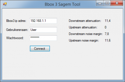

Ik heb goed nieuws voor de Sagem Bbox 3 gebruikers, met een omweg is het toch mogelijk om bepaalde waarden op te halen van de bbox :-D
In mensentaal uitgelegd is dit mogelijk (de technische IT-uitleg zal ik achterwege laten):
Als je de vraagt aan de bbox wat bvb de downstream noise margin is, krijg je altijd 'access denied'. Maar als je vraagt of de downstream noise margin bvb 15db is, dan krijg je wel een antwoord (ja of nee) :wink:
Op die manier is het dus mogelijk om via een loop de waarden te achterhalen.
Zo kan ik via een zelf gemaakte tool al de attenuation en de noise margin opvragen:
(mijn lijn is precies niet de beste...)
Voor andere waarden moet ik nog verder zoeken, maar de download en upload sync waarden en de maximaal haalbare waarden zouden ook nog mogelijk moeten zijn.
Het mooie is dat dit helemaal geen hack is, er is geen admin access nodig, er worden geen hacking-technieken toegepast, dit is mogelijk met de standaard user account.
Gewoon creatief omgaan met xpath :P
