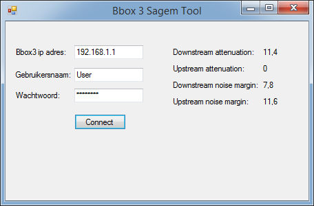

Ik heb goed nieuws voor de Sagem Bbox 3 gebruikers, met een omweg is het toch mogelijk om bepaalde waarden op te halen van de bbox
In mensentaal uitgelegd is dit mogelijk (de technische IT-uitleg zal ik achterwege laten):
Als je de vraagt aan de bbox wat bvb de downstream noise margin is, krijg je altijd 'access denied'. Maar als je vraagt of de downstream noise margin bvb 15db is, dan krijg je wel een antwoord (ja of nee)
Op die manier is het dus mogelijk om via een loop de waarden te achterhalen.
Zo kan ik via een zelf gemaakte tool al de attenuation en de noise margin opvragen: (mijn lijn is precies niet de beste...)
Voor andere waarden moet ik nog verder zoeken, maar de download en upload sync waarden en de maximaal haalbare waarden zouden ook nog mogelijk moeten zijn.
Het mooie is dat dit helemaal geen hack is, er is geen admin access nodig, er worden geen hacking-technieken toegepast, dit is mogelijk met de standaard user account.
Gewoon creatief omgaan met xpath
*edit*
DownstreamMaxBitRate en UpstreamMaxBitRate zijn ook mogelijk (de maximaal haalbare waarden van uw lijn).

Knap gedaan

Je mag je exe'tje altijd delen, sharing is caringpyro85 schreef:Ik heb goed nieuws voor de Sagem Bbox 3 gebruikers, met een omweg is het toch mogelijk om bepaalde waarden op te halen van de bbox![]()
- thomasv
- Berichten: 567
- Locatie: Regio Gent
- Bedankt: 52 keer
Lijkt wel gemaakt via Microsoft Visual Studio, dus daar kan je heel eenvoudig een exe mee compilen.jackho schreef:Is dat wel een exe !!

Is helaas niet mogelijk, de webinterface van de Technicolor werkt op een volledig andere manier, en zit potdicht. Voor november had ik een Technicolor bbox 3, ik kon er geen zwakheden in vinden (buiten de client-side encryptie). Het enige waar ik toen in geslaagd was, was om de bbox op commando te doen crashenlacer schreef:Nu nog een mogelijkheid om de Technicolor Bbox3 uit te lezen.
Op de manier zoals hierboven zou dit al heel goed zijn.
Zal misschien vanavond of morgen een proof of concept build online zetten, om te zien of het bij anderen ook werkt.thomasv schreef:Je mag je exe'tje altijd delen, sharing is caring
*edit* een testversie zal voor iets later zijn (misschien dit weekend?), ik probeer algoritmes te vinden in xpath die de waarden wat rapper en efficiënter kunnen ophalen. Momenteel kan het tot 10min duren om de max download speed te achterhalen...
Het is inderdaad een exe. (Sorry Mac en Linux users)jackho schreef:Is dat wel een exe !!
Ik simuleer de webrequests die een browser maakt naar de bbox, dus het protocol is gewoon http. In die requests zit een JSON-object met een gedeelte authenticatie en encryptie, en een gedeelte met de waarden die je wil opvragen.brampiec schreef:@pyro85: Welke query's stuur je hiervoor naar de bbox3 en via welk protocol?
Ik ben ook wel geinteresseerd in je tooltje?
De waarden opvragen gebeurt via xpath:
{"xpath", "Device/DSL/Lines/Line[DownstreamAttenuation=\"" + i.ToString() + "\"]/Status "}
{"xpath", "Device/DSL/Lines/Line[UpstreamAttenuation=\"" + i.ToString() + "\"]/Status "}
{"xpath", "Device/DSL/Lines/Line[DownstreamNoiseMargin=\"" + i.ToString() + "\"]/Status "}
{"xpath", "Device/DSL/Lines/Line[UpstreamNoiseMargin=\"" + i.ToString() + "\"]/Status "}
De i.ToString() maakt deel uit van de loop waarmee ik de juiste waarde kan detecteren.
Is correct! Visual studio 2013 Community Edition om precies te zien (is gratis).thomasv schreef:Lijkt wel gemaakt via Microsoft Visual Studio, dus daar kan je heel eenvoudig een exe mee compilen.
@mods, kunnen deze en voorgaande posts ivm deze tool in een nieuwe topic 'BBox 3 Sagem tool 'opgesplists worden?
Kwestie van deze topic over Bbox3 ervaringen te houden.
Thx!
