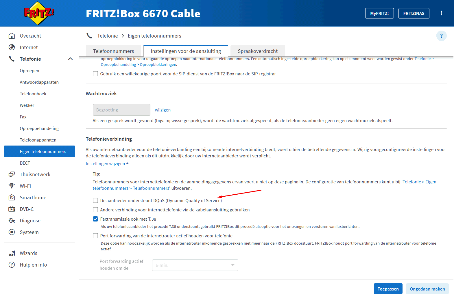

- ik heb al 25 jaar VOIP via fritzbox en is echt geperfectioneerd. Recentste gebruik was via FB 7690 met VDSL Edpnet. Toen werkte OVH perfect.
- ik ben overgestapt naar Hey en heb meteen een FB6670 Cable geprovisioneerd. Er was eerst wat gerommel met 2dehands toestellen uit Duitsland, maar uiteindelijk heb ik een 6670 op Amazon volledig nieuw gekocht, dus vrij van enige provider. Die kan ik ook zelf updaten en zit nu op 8.03
- VOIP OVH werkt sindsdien niet meer: er is niks te horen als je een nummer draait. Enkele nummers waaronder 080022800 werken gek genoeg wel (je hoort de andere partij). De registratie op de 6670 is ok (groene bol). Als ik naar mijn eigen vast nr bel via gsm, dan zie je dat het Fritz antwoordapparaat de telefoon opneemt, maar je hoort enkel stilte.
- Ik heb intussen jouw suggestie (instellingen voor de aansluiting, portforwarding etc) ook getest: geen verschil.
- Als test heb ik gisteren mijn FB7690 (FB2) achter de FB6670 Cable gehangen via LAN1, met als doel die enkel te gebruiken voor telefonie. De OVH registratie op de 6670 uitgezet, en ingeschakeld op de 7690, softphone afgesteld op de 7690 die dus nu alleen telefonie verzorgt. 7690 krijgt via dubbele NAT zijn internet van de 6670 Cable (adres type 192.168.2.x).
- Eigenlijke test: Hey internet geactiveerd op de 6670Cable (dus via de eigen coax aansluiting) > telefonie werkt plots (via de achterliggende 7690). Terwijl het dus niet werkte als ik de telefonie laat afwikkelen door de 6670 zelf.

Opgelost door Jasper en Gerrit van AVM in Benelux! Blijkbaar ondersteunt ovh geen DQOS
Zie screenshot. Dit vinkje moest weg.

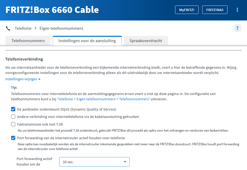

Wow, de optie "De aanbieder ondersteunt DQoS (Dynamic Quality of Service)" was mij totaal onbekend (gezien deze een beetje veborgen zit onder een opklapmenu "Instellingen wijzigen".
Ook eens gekeken op de 6660 Cable hier, en deze optie is default AAN gevinkt
Ik begrijp ook niet waarom deze optie bij de Algemene Telefonie instellingen staan, gezien je deze niet individueel per VoIP aanbieder kan AAN/UIT vinken.
Goed dat het hiermee (na 5 maanden) eindelijk opgelost is
