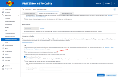

Opgelost door Jasper en Gerrit van AVM in Benelux! Blijkbaar ondersteunt ovh geen DQOS
Zie screenshot. Dit vinkje moest weg.

Wow, de optie "De aanbieder ondersteunt DQoS (Dynamic Quality of Service)" was mij totaal onbekend (gezien deze een beetje veborgen zit onder een opklapmenu "Instellingen wijzigen".
Ook eens gekeken op de 6660 Cable hier, en deze optie is default AAN gevinkt
Ik begrijp ook niet waarom deze optie bij de Algemene Telefonie instellingen staan, gezien je deze niet individueel per VoIP aanbieder kan AAN/UIT vinken.
Goed dat het hiermee (na 5 maanden) eindelijk opgelost is

Dank je wel allemaal om mee te denken. Bestaat die DQoS-instelling eigenlijk ook bij niet-Cable Fritzboxen? Op telenet werkte het dus wel, op orange niet.
