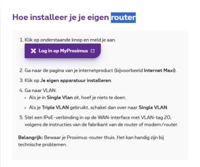

Joe de Mannen schreef: 1 maand geleden...dan kun je op Proximus wel op "single vlan" zetten...
Dat lukt bij Scarlet niet!
Na inloggen met scarlet gegevens op 'My proximus' en andere apparatuur installeren kom ik op volgende pagina, maar bij punt 2 en 3 stopt het. Ik kan enkel een internet optie toevoegen maar geen 'Je eigen apparatuur installeren'.
https://www.proximus.be/support/nl/pers ... own_device
Zou het kunnen dat dit enkel voor (echte)Proximus klanten geldt? Ik ga toch eens proberen bij Scarlet na te vragen ... maar heb mijn twijfels.
Update: Inderdaad, zonet Scarlet klantendienst gebeld ... het kon niet meer donderen in Keulen :???:
Ik ga nog eens proberen via mail.

Bij deze de ervaring van een Scarlet Trio-klant die verplicht overgezet is op fiber.
Browsen naar Gebruik je eigen toestellen lukt.
  1. Gebruik je eigen toestellen: Ik wil mijn eigen hardware configureren
  2. Configureer je hardware: Hoe je eigen apparatuur aansluiten en registeren
  3. Hoe installeer je je eigen apparatuur:
    1. Log in op MyScarlet
    2. Ga naar de pagina van je internetproduct.
    3. Klik op Je eigen apparatuur installeren.
    4. Kies Je eigen modem registreren. Vul het serienummer van de modem in en sla op.
    5. Volg de instructies van de fabrikant om de nieuwe modem te installeren.
Ik kan inloggen op MyScarlet en naar de pagina van mijn internetproduct navigeren, maar de knop Je eigen apparatuur installeren verschijnt daar niet.
Dezelfde stappen ondernemen vanaf een MyProximus-omgeving (inloggen op MyProximus met dezelfde inloggegevens als voor MyScarlet) mislukt nog een stap eerder, want daar is het niet toegelaten om naar de pagina van mijn internetproduct te navigeren.
Ik heb hiervoor een tijdje geleden een aantal keer met de Scarlet-helpdesk aan de lijn gehangen en de uiterst vriendelijke medewerkster (ja, die bestaan!) gaf aan dat dit een 'tijdelijk' probleem was. Ze hebben me uiteindelijk een nieuw PPPoE-wachtwoord door de strot geramd en daarmee is de kous voor Scarlet af.
Het lijkt er dus inderdaad op dat Scarlet (Trio)-klanten in de kou blijven staan.

Ja GELUKT, na een paar bange momenten!!
Ik had een paar mails gestuurd naar Scarlet met de vraag om mijn lijn op Single VLAN om te schakelen.
Deze morgen had ik op de FB 7590 geen internet, de bbox 3 wel. FB reset bracht niks, na Bbox reset helemaal geen internet meer!
Deze namiddag een bericht van Scarlet dat mijn vraag opgelost is... zo kwam het vermoeden dat mijn lijn op Single VLAN staat.
Bbox3 eruit en dsl op de FB aangesloten.
Scarlet of Proximus instellen lukt niet, Andere provider, VLAN 10, toegangsgegevens PPPOe instellen login: xxxx@SCARLET en pw naar precies 8 tekens veranderen (via My Scarlet) en daar was internet teug. :banana:
Internet OK, Telefoon OK
TV box op netwerk aangesloten NOK
Dat was nu precies de opzet om de TV box terug in het eigen netwerk te brengen maar dat lukt dus (nog) niet.
Weet iemand hiervoor raad?

Omdat er hierboven wordt gezegd dat het niet lukte om de instelling voor "single vlan" te vinden op de website, bij deze hoe het bij mij werkt.
Ik heb scarlet Trio via VDSL
1) ik login op proximus
2) ik ga naar "Products"
3) dan, bij "Scarlet Trio", druk op de knop "Order a product"
4) dan, "Add an Internet option"
5) dan, "Install your own equipment", waar je uiteindelijke kunt switchen naar Single VLAN
Ik heb nu niet geprobeerd om het op "single vlan" te zetten; het werkt bij mij allemaal, ook ipv6, dus geen zin om iets anders te proberen.
ScarletViaProximus.pdf
(56.36 KiB) 27 keer gedownload
Laatst gewijzigd door guido4096 1 maand geleden, in totaal 1 gewijzigd.
