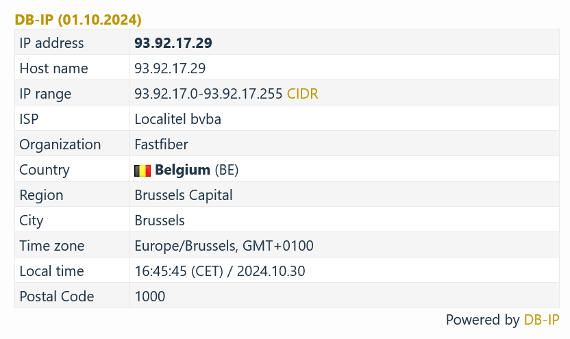

wmsyap schreef: 30 okt 2024, 08:35 Ik gebruik momenteel proximus fiber. Ik ben van plan om over te stappen op EDPnet of FastFiber nadat de promotie over een paar maanden afloopt. Ik heb een college die EDP al een tijdje gebruikt en hij is er tevreden over. Fastfiber is voor mij vrij onbekend. De informatie en recensies zijn moeilijk te vinden.
Is Fastfiber een reseller van EDPnet? Ik zie in het bericht over Fastfiber speedtest en het public IP is van EDP. Kan ik ervan uitgaan dat IP-peering / transit van Fastfiber allemaal door EDP worden afgehandeld? Ik weet niet zeker of er iemand is die mijn vraag kan beantwoorden.
Transit was oorspronkelijk via EDP, maar sinds ergens kort voor de zomervakantie loopt dit via Localitel (https://localitel.net/peering.html). Ze zijn wel zelf verbonden met Proximus. Oude klanten werden geleidelijk aan overgezet naar hun nieuwe netwerk. Nieuwe klanten komen sws op het nieuwe netwerk terecht.
https://asrank.caida.org/asns/209725
https://ipinfo.io/AS209725
Even een random IP-adres genomen uit hun ranges:
Zie ook mijn eerder bericht hierover:
