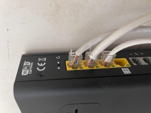

dit zijn fotos

Ik heb de nieuwe mesh en de nieuwe modem zonder problemen hoor.
Ik dacht dat ze iets zeiden van de livebox.
Hoe zie je dat docsis 3.1 actief staat?
@splinterbyte je kan hem in bridge modus zetten ja

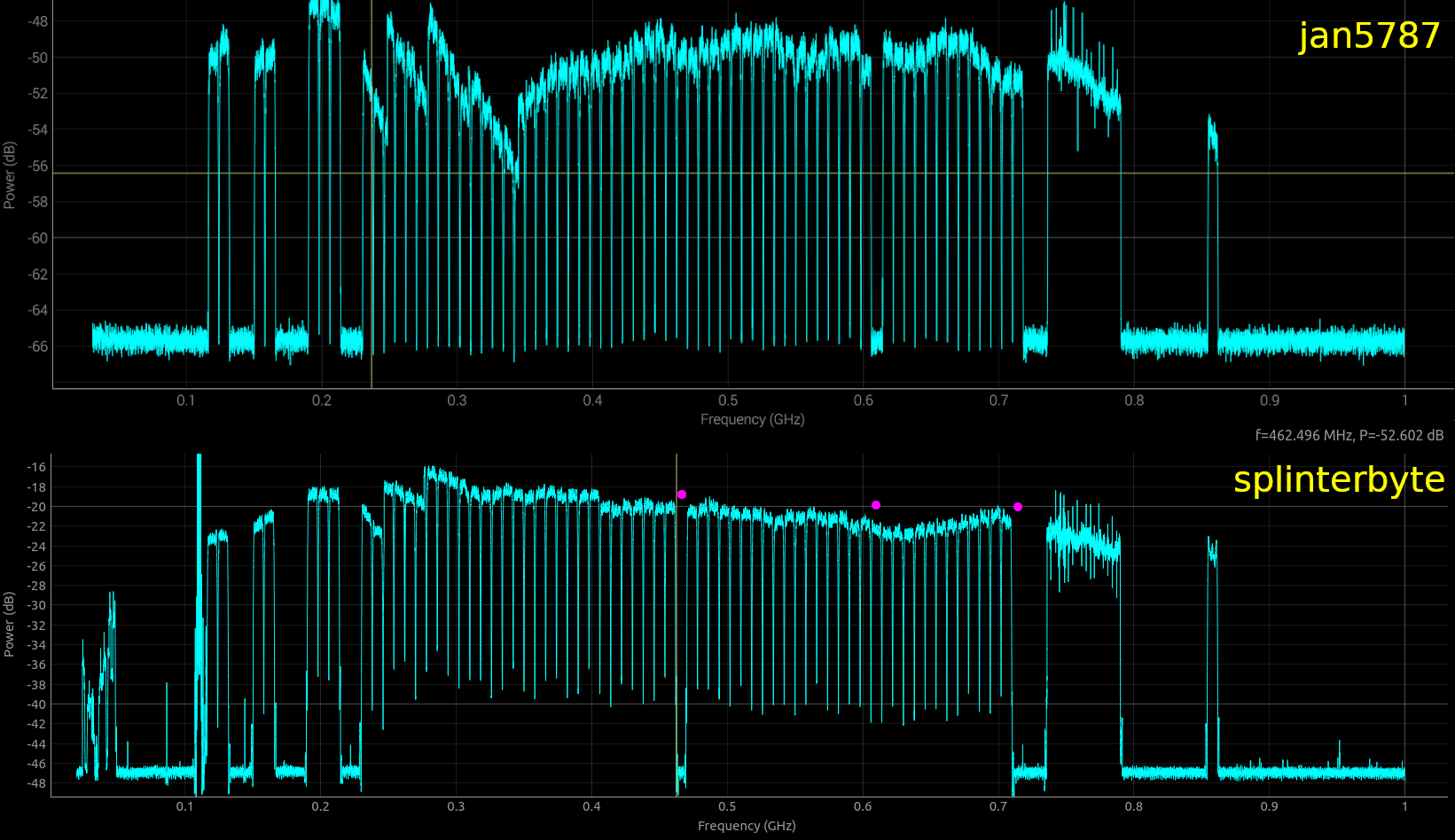

Heb een scan gedaan en de verschillen boven elkaar gezet. Een paar kanalen aan en anderen dan weer uit.
Voor derest hetzelfde wat downstream betreft:
En vanachter staat daar zo nog 1 kanaal waarschijnlijk nog in de weg voor toekomstige D3.1 OFDM kanalen naast het bestaande:
Bestaand D3.1 OFDM kanaal ingezoomd:

Mooie vergelijking!
splinterbyte schreef: 11 jul 2023, 17:55 En vanachter staat daar zo nog 1 kanaal waarschijnlijk nog in de weg voor toekomstige D3.1 OFDM kanalen naast het bestaande:
Ik snap niet zo goed waarom ze dat ene kanaal hebben laten staan. Het word niet meer gebruikt voor Docsis 3.0, wat voorheen wel het geval was.
Als ik het probeer uitlezen volgens https://gathering.tweakers.net/forum/li ... /1628446/0
kan ik er geen docsis pakketjes(met PID=8190) vinden, alleen de NULL packets(met PID=8191)
