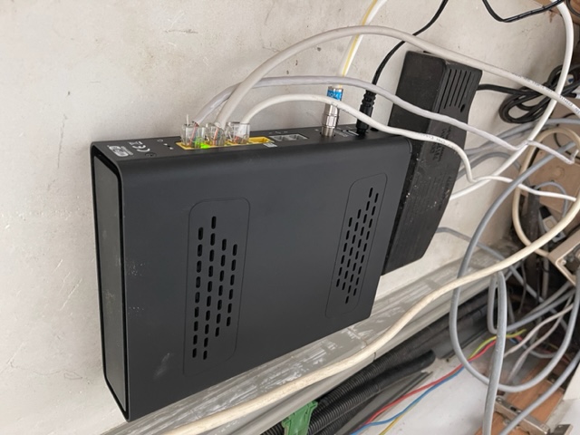

Hier is de technieker net de deur uit voor de nieuwe Giga Boost verbinding van Orange.
Tech had geen nieuwe Livebox ontvangen in stock, dus moest naar een collega rijden voor eentje.

proximusboyke schreef: 04 jul 2023, 10:23 net nieuwe modem komen aansluiten
Is dat de nieuwe "Livebox" (fabrikant Vantiva, vroegere Technicolor)?
Heb je toegang tot de modem (web-interface) en de Docsis lijn gegevens?
Het zou interessant zijn om eens te zien welke Docsis 3.0 kaneln/frequenties gebruikt worden (zowel upload als download), en ook of er al Docsis 3.1 kanalen gebruikt worden?
Screenshot? :-D

dit zijn fotos

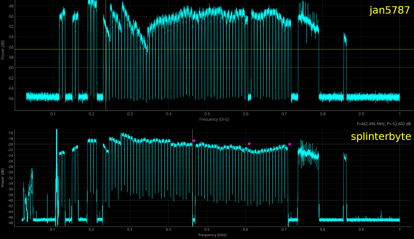

@splinterbyte kan je nog eens zo'n scan maken (zoals in viewtopic.php?p=897005&hilit=scan#p897005)
Kan je hieruit de bandbreedte afleiden van het OFDM kanaal?

philippe_d schreef: 04 jul 2023, 23:55 de modem gebruikt 32 Docsis 3.0 kanalen, maar er zijn wel een 60-tal Docsis 3.0 kanalen in gebruik denk ik (= gedeelde capaciteit van 3 Gbps).

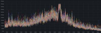

Ik heb momenteel 40 actieve docsis 3.0 kanalen gevonden, die ook samen stijgen bij piekuur zoals te zien is bij uitlezing:
De overige kanalen zijn voor TV of VOD. De 40 kanalen geven dan een capaciteit van ongeveer 2 Gbps
Lijst van Docsis 3.0 kanalen:
docsis 3.0 kanalen.txt
(438 Bytes) 111 keer gedownload

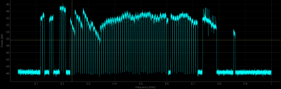

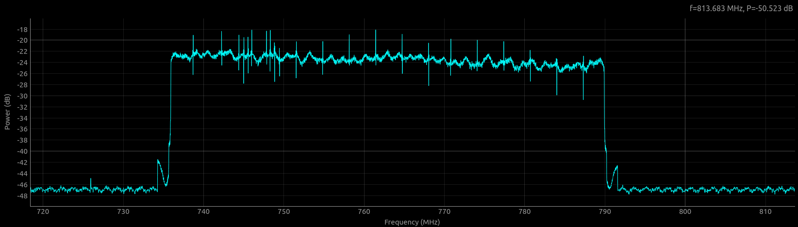

philippe_d schreef: 04 jul 2023, 23:55 geen idee welke bandbreedte er gebruikt wordt voor het OFDM kanaal. Ik schat zo'n 55 Mhz, dat is waarschijnlijk ca 540 Mbps (als je weet dat een 192 Mhz kanaal 1.89 Gbit/s is)?
OFDM kanaal is inderdaad ongeveer 55mhz volgens mijn meting en loopt van 735 MHz tot 790 MHz
Meting op TV-out vandaag:

jan5787 schreef: 09 jul 2023, 15:05 Ik heb momenteel 40 actieve docsis 3.0 kanalen gevonden, die ook samen stijgen bij piekuur zoals te zien is bij uitlezing:
[eerste screenshot]
Interessante scan
Duidelijk te zien dat Docsis 3.0 volledig vol zit rond 22.30 (niettegenstaande de cap tot 400 Mbps van de Docsis 3.0 modems)
Eigenlijk valt het mee, ik had erger verwacht :wink:
jan5787 schreef: 09 jul 2023, 15:05 OFDM kanaal is inderdaad ongeveer 55mhz volgens mijn meting en loopt van 735 MHz tot 790 MHz
[tweede screenshot]
Ook een interessante scan. Wat mij opvalt:
  • 2 TV muxen op 120 MHz en 128 Mhz zijn nog altijd te zien, hoewel de zenders verhuisd zijn naar 266 en 274 Mhz
  • voor de rest zit alle (lineaire) TV tussen 266 Mhz en 402 MHz (18 muxen)
  • tussen 506 Mhz en 546 Mhz zijn er 6 kanalen die niet gebruikt worden voor data of DVB-C.Waarschijnlijk VOD, Streamz etc ...?
  • boven 800 MHz vind jij 1 actief kanaal (850 Mhz). Op vroegere scans waren hier een 6-tal kanalen actief (826 Mhz - 858 Mhz).
    - Ofwel plaats gemaakt voor uitbreiding Docsis 3.1?
    - ofwel worden die kanalen maar actief als er ook veel vraag is (VOD) (afhankelijk van het tijdstip van de scan-?
    - misschien ook regiogebonden?
  • een aantal Docsis 3.0 kanalen staan niet op jouw lijst staan, maar wel in de screenshot van @boonpwnz (Orange modem)
Dank voor de info :wink:

philippe_d schreef: 10 jul 2023, 14:14 - Ofwel plaats gemaakt voor uitbreiding Docsis 3.1?
Lijkt me logisch dat hier idd nog een OFDM D3.1 kanaal naast komt,
en niet VOD ofzo, want mijn scans van een tijdje terug (viewtopic.php?p=960329#p960329) waren niet s'avonds
philippe_d schreef: 10 jul 2023, 14:14 een aantal Docsis 3.0 kanalen staan niet op jouw lijst staan, maar wel in de screenshot van @boonpwnz (Orange modem)
Hmm misschien regio gebonden ja.
Dan zal ik ook nog eens een nieuwe scan moeten doen...

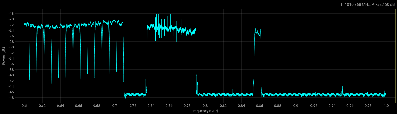

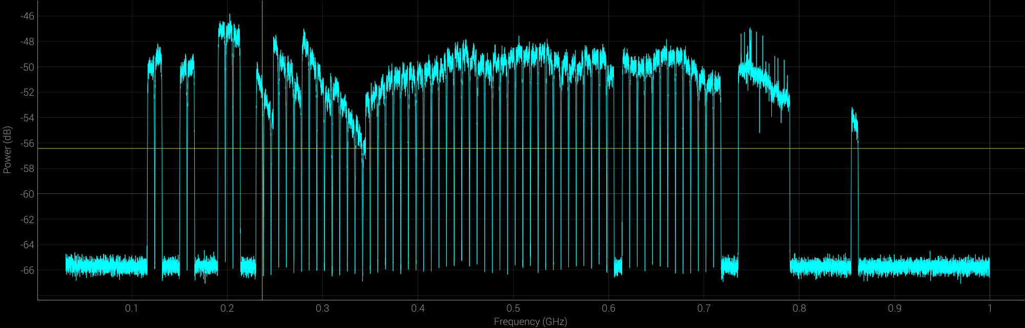

Berichten: 2530
Bedankt: 163 keer
Heb een scan gedaan en de verschillen boven elkaar gezet. Een paar kanalen aan en anderen dan weer uit.
Voor derest hetzelfde wat downstream betreft:
En vanachter staat daar zo nog 1 kanaal waarschijnlijk nog in de weg voor toekomstige D3.1 OFDM kanalen naast het bestaande:
Bestaand D3.1 OFDM kanaal ingezoomd:
jan5787
Berichten: 110
Bedankt: 84 keer
Mooie vergelijking!
splinterbyte schreef: 11 jul 2023, 17:55 En vanachter staat daar zo nog 1 kanaal waarschijnlijk nog in de weg voor toekomstige D3.1 OFDM kanalen naast het bestaande:
Ik snap niet zo goed waarom ze dat ene kanaal hebben laten staan. Het word niet meer gebruikt voor Docsis 3.0, wat voorheen wel het geval was.
Als ik het probeer uitlezen volgens https://gathering.tweakers.net/forum/li ... /1628446/0
kan ik er geen docsis pakketjes(met PID=8190) vinden, alleen de NULL packets(met PID=8191)

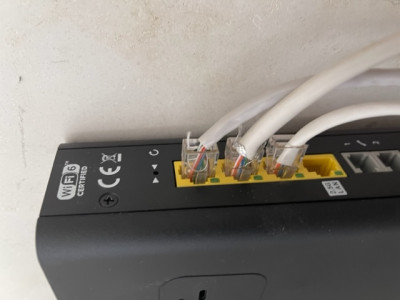

Vorige vrijdag is de installateur langsgekomen om mijn modem te vervangen (van 2 naar 3). De modem geraakte niet geactiveerd, dus kreeg ik een 4G boxje om mij verder te helpen. Ondertussen zijn we alweer woensdag, al 2 keer contact gehad met de klantendienst van Orange, en nog altijd geen werkend internet (omdat Telenet een probleem heeft). Ik ben dus gegaan van normaal goed werkend internet, naar geen internet, ipv de Boost Giga
:bang:
